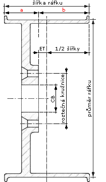

Takže tady si to můžeš spočítat
http://www.e-pneu.cz/rozmery_alu.php
Podle mých výpočtů je
rozměr a +7mm
rozměr b +19mm
počítáno pro srovnání originál ráfky 6J15 ET19 a tvoje 7J15 ET25
pokud dáš podložky, tak rozměr a ti vyleze ještě o 18mm takže bude celkově o 25mm vylezlý víc než origo speedline a to už ti podle mě bude škrtat.
