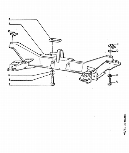

Zdravim a omlouvam se jestli to tuje ale nemohl jsem to najit. A ani na internetu shanim nove ulozeni predni napravy vepredu jak to jde do nosniku to ulozeni se sroubem jak se pres matku pripevni naprava. Kde se to da sehnat nemuzu to nikde najit. dekuji za rady kde sehnat

Na jaký motor to potřebuješ? Ale dá se to sehnat snad jedině v peugeotu a cena je cca 900 kč za kus.
Mohu se podívat v jakém stavu to mám jestli by to bylo ještě použitelný.

Hele napravnice je to na 1.1 ale budu davat gti napravu a tam je to stejny potrebuju to co je prisroubovany k nosniku.
Ja to jeste mam dobrdy ale kdyz to povolim tak to utrhnu tak jsem to sundal i s napravou

Já jsem minulý týden sundaval nápravnici 1.1 a vím, že to krásně pružilo takže předpokládám, že vymlácený to není, ale to se ti mrknu až přístí víkend.
Jinak koukám do serviceboxu a GTI náprava to tam nemá.

A jak je teda prichycena k nosnikum. vepredu

u GTI je to asi natvrdo.
B je matka
D je plochá podložka

Hmm tak uvidim az mi clen MSCH205 posle tu GTI napravu a nevis kde sehnat stabylizator (ne tycky stab) a kloubek rizeni s dolnim tisicihranem na posilovac rizeni

Ano, GTI náprava je připevněná natvrdo do nosníků. Vpředu na každé straně jedním šroubem, vzadu na každé straně šrouby dva.

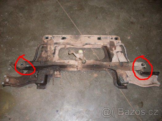

jeste bych se chtel zeptat kdyz mam tedka non GTI napravu a klasicky ramena a mam tam motor 1,9 GTI DKZ XU9JAZ silnejsi delsi poloosy tak mi chyby cca 2 cm na kazdy strane aby do sebe zapadla tehlice a kulak na ramenu. tak kdyz tam dam tu GTI napravu tak jestli je trochu sirsi a sedne to do sebe nebo jsou ty napravy uplne stejne siroky.

Nápravy jsou stejně široký z čeho máš ty poloosy? To jsou ze 309 ne?

poloosy mam original k prevodovce z citroenu ZX

Venaa17 píše:poloosy mam original k prevodovce z citroenu ZX
A ta náprava co je na fotce to je taky ZX- ková ne? to pasuje na 205 nebo to je jen ilustrační foto? :myslim:
