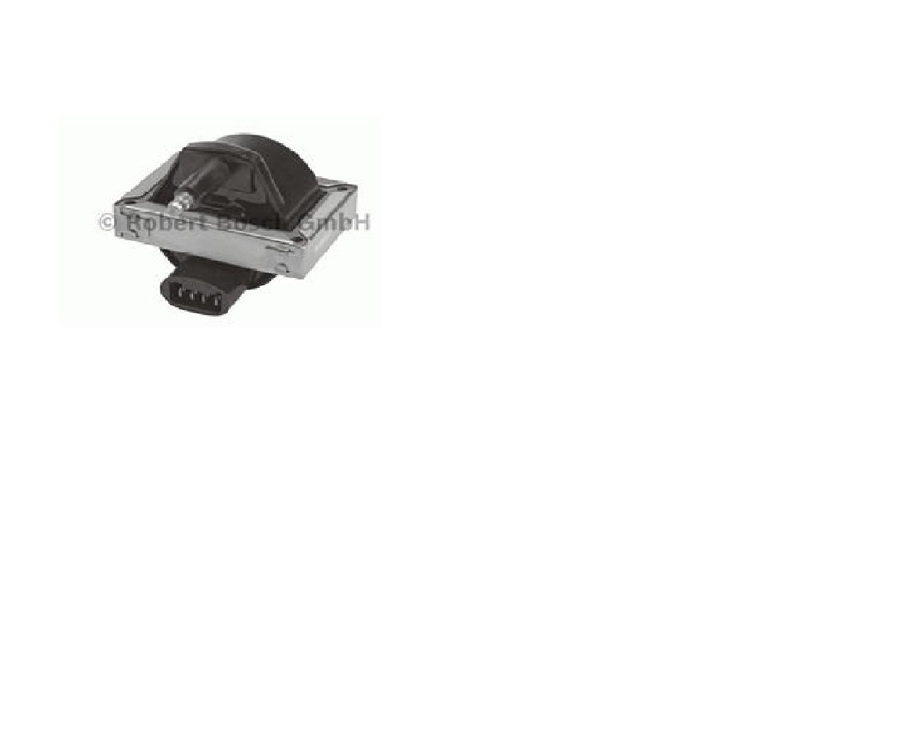

JEste bych se chtel zeptat odkud mam vest novej kabel od motoru do budiku pro snimani otacek aby mi to ukazovalo otacky
vsechny ostatni snimace jsem nasel akorat ty otacky furt nemuzu najit. poradte prosim
Re: Jine zapojeni budiku
z cívky ;-)
Venaa17
Příspěvky: 74
Registrován: 23 říj 2011 20:27
Skutečné jméno: Vaclav
tel.:: 773683836
Příspěvek od Venaa17 »
Z civky zapalovani jak je na sani a jakej je
    to kabel
    v 205ce to je šedivej s číslem 112.... máš jenom 4 pokusy, tak na to snad příjdeš :m: jo je to buzený z mínusu ;-)
    Venaa17
    Příspěvky: 74
    tel.:: 773683836
    Myslis z tyhle civky tak na ni jsou jen 3 kabeli mam dojen ten 4je neosazenej
    jo to je ona.
