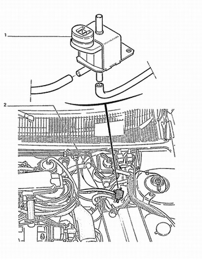

Můžete se mi někdo mrknout v autě, která hadička kam vede?
Mám ho přidělaný konektorem dolů a podle obrázku ze SB by tedy měla být zapojená vrchní a boční.
Já mám zapojenou boční do membrány a spodní na vstřikování.
Teď po seřízení předstihu to má totiž na studeném motoru občas problém udržet volnoběh a mezi 2-3000 to má nepravidelný chod jako kdyby mě někdo přibržďoval. Po zahřátí na provozní teplotu je všechno OK a motor táhne v celém spektru otáček.

no a jednoduchá kontrola, když máš zaplý klíčky a pohneš s klapkou tak aby se rozpojil spínač volnoběhu, tak by v tom ventilu mělo cvaknout ;-)

Mám ho v pohodě, cvaká bez problémů, jde mi jenom o to zapojení. Která hadička vede kam, jestli to nemám zapojený blbě.

V pohodě. Zkusím to dneska než s tím pojedu přepojit jestli to nějak pomůže.
Měl jsem podezření na potenciometr, ale dle měření je OK a navíc při zahřátém motoru to nedělá.
