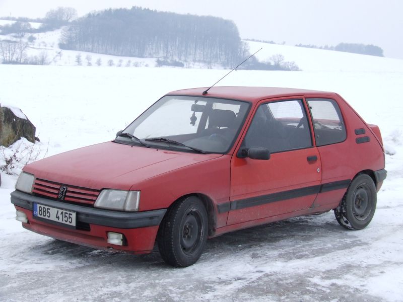

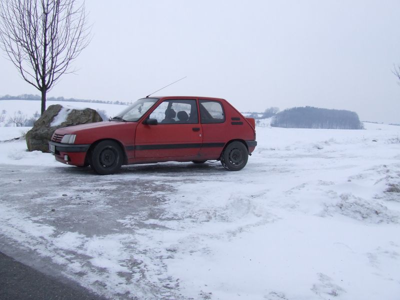

Tak sem se konečně dokopal k tomu, abych sem přidal svoji 205ku. Mnozí ji určitě znáte, je to ta červená potvora co stavěl Vino. Jediná změna byla výměna rádia a repra co mě ležely v garáži. Flexové podvozek nepočítám, protože stejně pujde GTI náprava

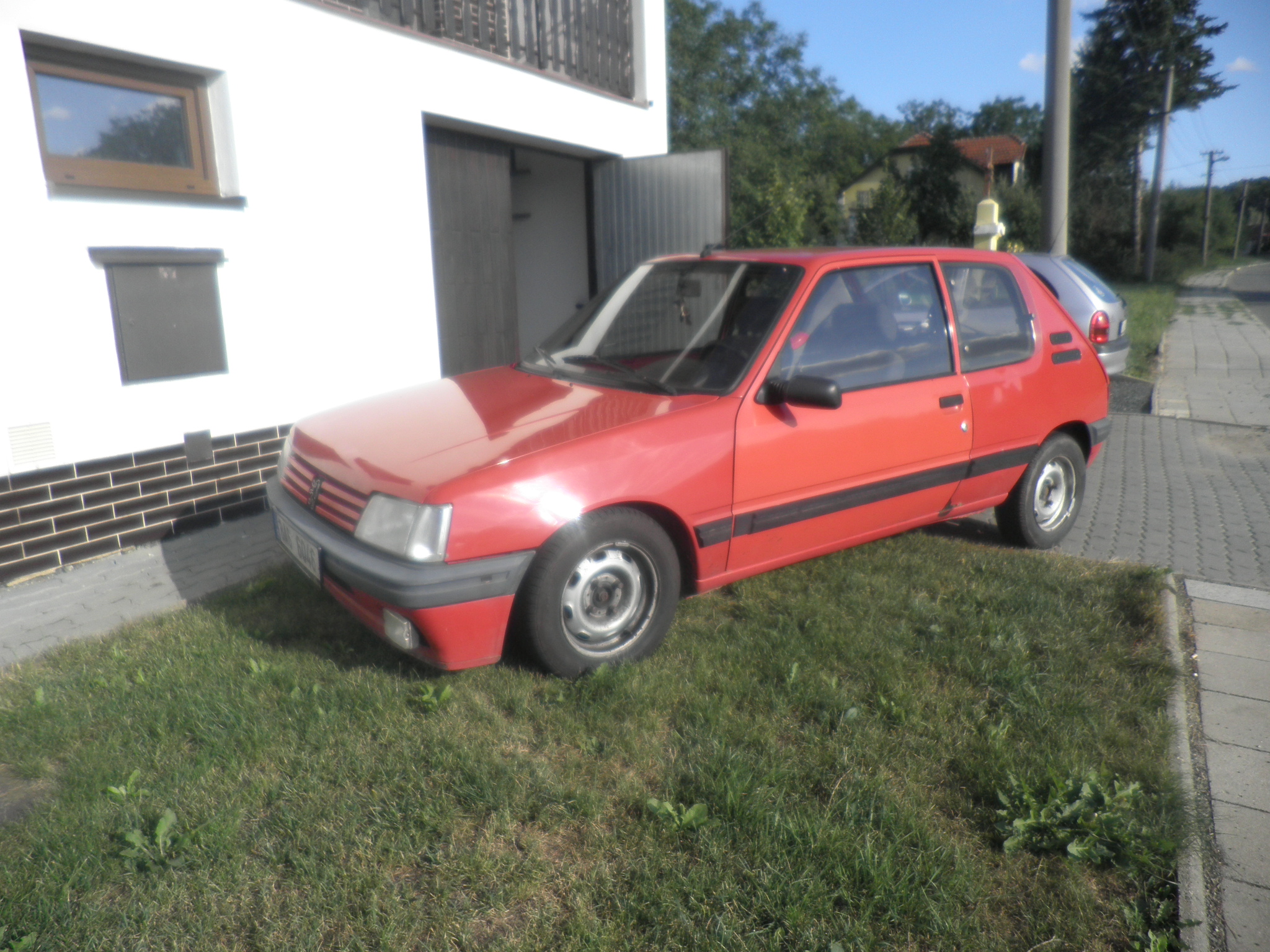

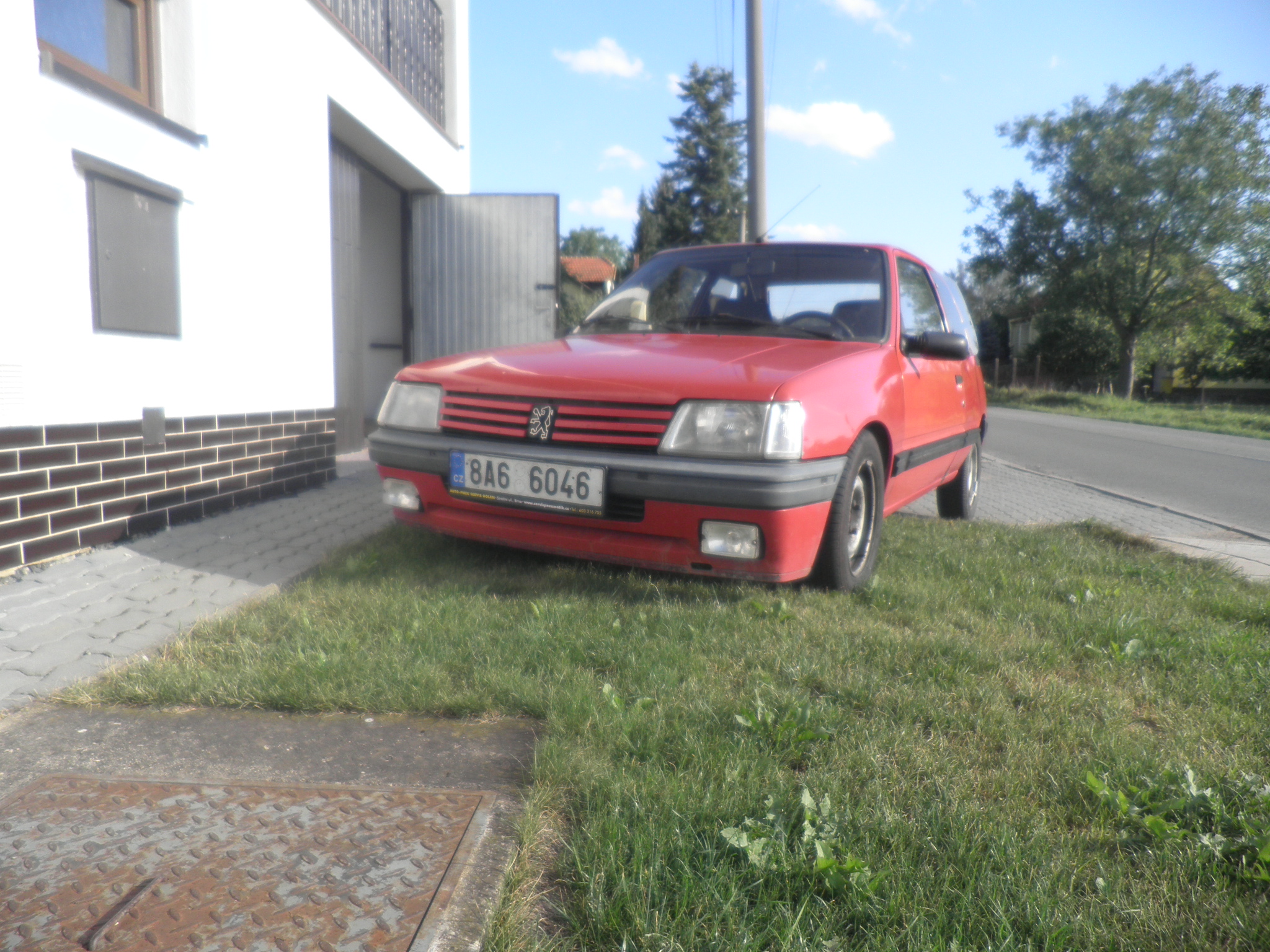

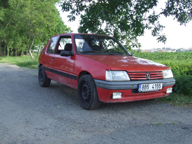

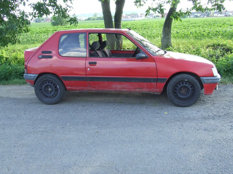

Tak sme se vydali na výlet do Luhačovic, takže pridávám pár aktuálních fotek. Přibylo křidýlko a je tam dobře vidět jak je to snížený
- DSCF2270.JPG (73.96 KiB) Zobrazeno 17408 x
- DSCF2268.JPG (70.02 KiB) Zobrazeno 17408 x
- DSCF2260.JPG (100.86 KiB) Zobrazeno 17408 x
- A se snoubenkou:)
- DSCF2266.JPG (67.92 KiB) Zobrazeno 17408 x

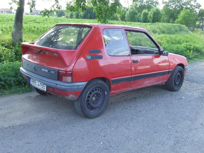

Tak teda nějaký fotky jak teď vypadáme
- DSCF4490oř.jpg (117.43 KiB) Zobrazeno 15916 x
- DSCF4492oř.jpg (116.79 KiB) Zobrazeno 15916 x
- DSCF4491oř.jpg (134.96 KiB) Zobrazeno 15916 x

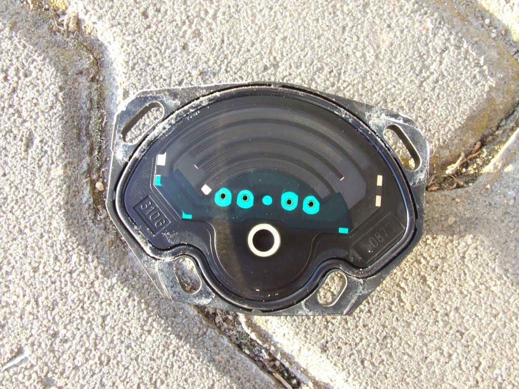

No a nakonec jedna fotka pro znalé...
Vypadá ještě dobře nebo ne? Pořád to tak nějak kuckalo, hlavně když se zahrála, pak chvilku stála a zase měla jet. To se fakt nedalo, pořád se dusila a nechtěla jet. Potenciometr sem pootočil, teď to drží volnoběh 500ot/min, ale jede jako prase a necuká...Takže jak?

Takže shrnutí. 205ka pořád nechtěla správně fungovat, vždycky chvilku jela, ale jak se zahřála a pak někde stála, tak se to pořád dusilo a nechtělo to jet. Prostě hrůza. Takže pootočen potenciometr směrem doprava (z pohledu od převodovky), najednou auto ožilo jako prase, kuckání bylo okamžitě pryč, ale za tepla to drželo volnoběh 500ot/min, za studena asi 900. Při vrácení do původní polohy zase původní problém.
Nedalo mě to a nasral sem se, dovezl sem si od známýho řídící jednotku která v autě původně byla a okamžitě bylo po problémech
Takže teď to jezdí jak o život
