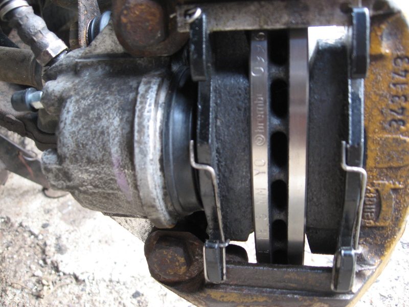

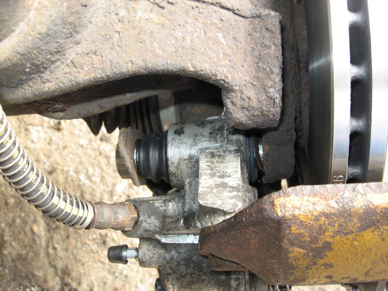

Zdravím sehnal jsem si třmeny na 20mm kotouče oproti původním na 10mm jsou z verze CTI 75kw já mám p106 všechno sedlo normálně akorát mě zajímá jestli takováhle poloha gumiček(na jedné straně jsou zmáčklé)vodících čepů je normální při nových kotoučích a destičkách?

no je to sice trochu víc než u 205ky, ale ničemu to vadit nebude...

Jo, u me byla u nechlazenych Bendixu po nandani novych kotoucu a desticek ta poloha gumicek skoro stejna jako na fotce. Akorat, ze ty gumicky, ktere jsem daval nove, za rok v teto poloze docela ztvrdly a nejsem si jisty jestli se spravne roztahnou az se sjede oblozeni.
Mimochodem, taky ti gumicky pridiraji ty cepy? Ja at jsem to namazal, jak jsem to namazal, stejne se po chvili prilis nalepi ta gumicka na cep, asi vytlaci vazelinu pryc a nechodi to uplne tak volne jak by melo. Kdyz jsem dla gumicky pryc, chodilo to paradne. Jako by byly moc uzke.

Tak nějak nefungovalo forum, rozhodl jsem se tedy ač se mně to nechtělo rozebírat znovu nahodit původní sestavu a dal nové desky, no a dopadl jsem úplně stejně takže je to ok.Na autě už jsem dělal hodně věcí ale brzdy dělám podruhé vživotě po šesti letech.

No mě ty gumičky ničemu nebráněj jsou hrozně měkký spíše se stahují uvidím časem jestli ztvrdnou,kupoval jsem nové.
