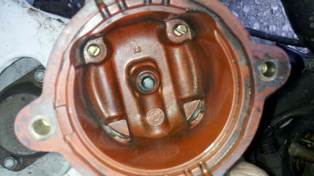

Takže dneska jsem shodil víčko a mrknul na něj a na palec. Jestli je OK nebo už po smrti mi musí někdo poradit viz fotka. Jinak auto dneska jezdilo v pohodě, bez sebemenšího problému.
Proměřil jsem cívku, odpory byly sice trochu jiný než jaký říkají Autodata, ale beru to s rezervou. Zesilovač taky OK, ale zítra ho ještě vyzkouším podle návodu v autodatech, nenašl jsem žádnou LEDku.
Re: Občas nechce nastartovat - vlhkost
no ty spodní dva nevypaaj moc čerstvě
Vysloveně úplně ojetý nejsou, ale to nejlepší už asi mají za sebou to si myslím taky.
Rovnou asi koupím i novej palec. Nejsou to tak drahý položky.
