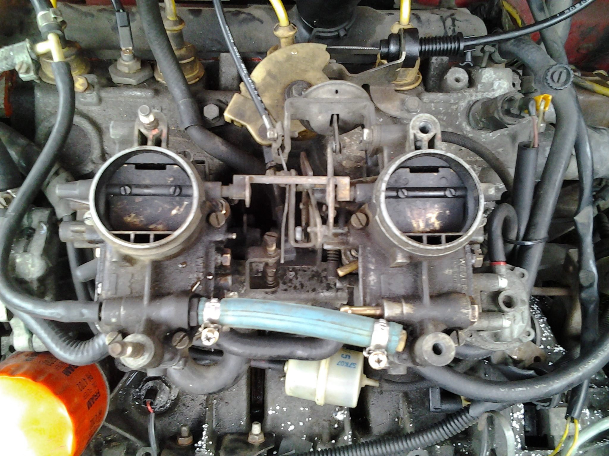

Zdravím, mám takový problém. Mám na 1.4 monobloku 2 karbece Weber, sundal jsem je a vyčistil nandal jsem je zpátky a po nastartování hned motor vilítne k 5000 ot/min a nekolísá, celkem to kouří a je cítit že je tam hodně bohatá směs. Myslím, že problém bude někde u sytiče když klapky úplně zavřu a zajistím je drátkem aby se nepohli točí kolem 2000 ot/min ale hodně nepravidelně - přidušuje se. Nevíte co by to mohlo být? Díky.

Zatím mám jen tuhle fotku není tam toho moc vidět, zítra kdyžtak dodám ještě nějakou.
Mám tam zrovna odpojenou hadičku přívodu benzínu do druhýho karbecu, to jsem zkoušel co to bude dělat, když to poběží na jeden karbec a je to stejný.

Tahle potvora mi přijde hodně vyjeta, zatlač ji trochu dovnitř, tím se upravuje volnoběh přímo na lanku k plynu, řekl bych že to je hlavní problém

Jo no měla by tam být pojistka nacvaknutá.. taky mi příjde že je to nějak moc vyjetékrcka88 píše:Tahle potvora mi přijde hodně vyjeta, zatlač ji trochu dovnitř, tím se upravuje volnoběh přímo na lanku k plynu, řekl bych že to je hlavní problém

Tak tím plynem to není, zkoušel jsem to povolit a posouvat s tím a furt stejný. Zítra vyndám karbece a seřídím je a pak se uvidí, snad už to pojede
