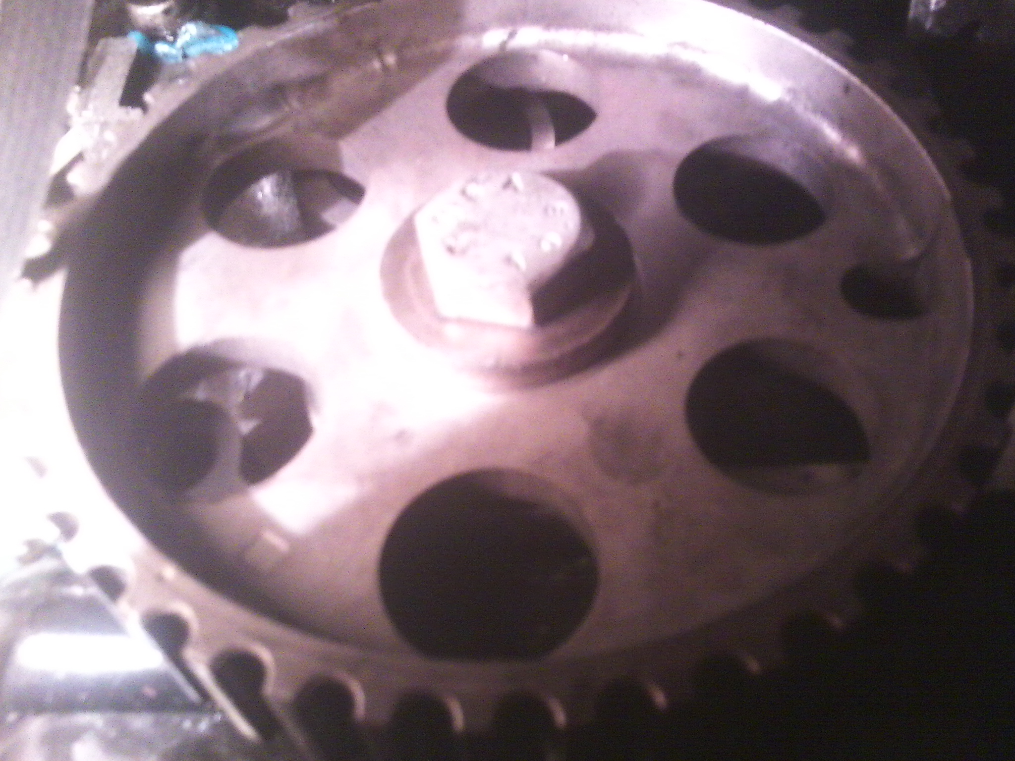

dobře, takže 6stku a 10tku řroub, nahoře na vačce to má být nějak specificky seštelovaný nebo jak je ta ryska bo co to je, mábýt nahoře bo dole?
a na tom setrváku, určitě je tam díra na předstih ( měří horní úvrať pomocí Hallova snímače ) nejsou tam 2? u favorita jsou,
jdu vyfotit tu drážku na té vačce....
Re: rozvoďák zpětná montáž
nějak nechápu, tak rozvodový kolo jde nasadit na vačku jenom jednim způsobem. je tam díra v hlavě do který se to zaaretuje. no a setrvačník má v sobě díru a tou se prostrčí šroub. je to vidět na tý fotce. :myslim:

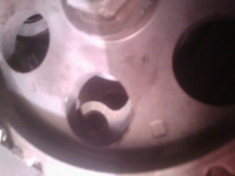

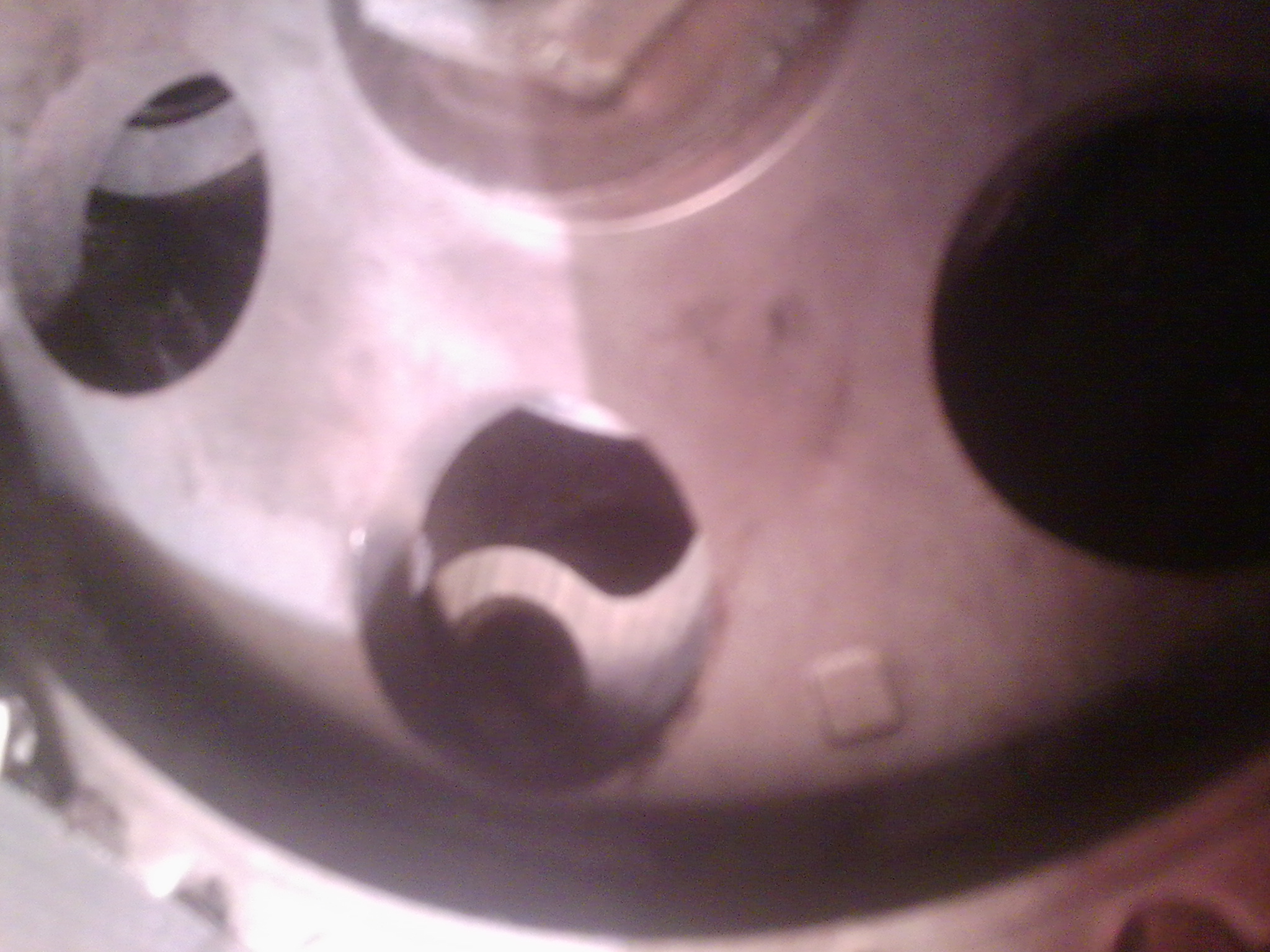

vinorak píše:nějak nechápu, tak rozvodový kolo jde nasadit na vačku jenom jednim způsobem. je tam díra v hlavě do který se to zaaretuje. no a setrvačník má v sobě díru a tou se prostrčí šroub. je to vidět na tý fotce. :myslim:
:m: To už jsem pochopil taky ale jde o to že na setrváku je buď to díra na HÚ nebo jich je tam víc,
přikládám 2 fotky. asi to už chňápu :fran: :fran:
no na tý druhý fotce je v pravo vidět ta díra ;-) jinak já teda žil v domění, že setrvák má jenom jednu díru :myslim:

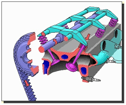

počkej, OHC nemá vahadla ne?
ebarta1
Příspěvky: 487
Registrován: 05 čer 2010 20:13
Skutečné jméno: Vlado
Bydliště: Most
Příspěvek od ebarta1 »
ohc muze mit vahadla, zalezi jak je delana hlava, vacka nemusi byt nad ventilem, muze byt i 16v s jednou vackou takze musi byt vahadla
