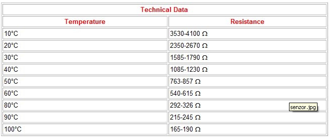

Cidlo teploty chladici kapaliny pro RJ - dvoupinove, u termostatu. Muzes si multimetrem zmerit, jake dava hodnoty, je to normalni NTC.
Jinak zapalovaci svicky, lambda sonda, potenciometr skrtici klapky, spinac volnobehu nebo krokovy motorek ridici volnobeh.

To cidlo teploty vody jsem kupoval do 306ky za nejakych 130 Kč nové, takže žádná velká investice.
Hodnoty cca tyto:
Hodnoty cca tyto:
- cidlo_teploty_vody.PNG (67.61 KiB) Zobrazeno 3387 x

tak jsme to čidlo proměřili a při 80ti stupních ukazovalo 275 a po chvilce okolo 1500 pak třeba 400 a 275 tam delší dobu moc nezustavalo jinak to furt litalo kolem 500 až 1500,na autě je laďák,měřili jsme to v garáži a jak jsme přidávali plyn tak byl na bílé zdi od výfuku černej mokrej koláč,to asi moc dobry neni ne???
Re: peugeot 205 1.4 r.v. 90 problém
Tak ho vymen a uvidis
. Snad to pomuze, muzou to totiz byt i jine veci napsane vyse.
