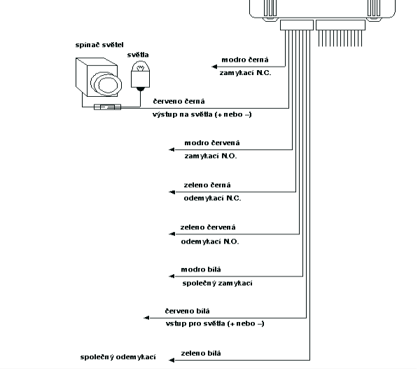

taky mě to napadlo, ale aspon ten centrál na dalku bych chtěl zprovoznit, tak schéma jsem našel jen by mě zajimalo co z toho viz obr. musim zapojit aby šel centrál na DO

tady na tom schematu nic k centrálu není, jen alarm

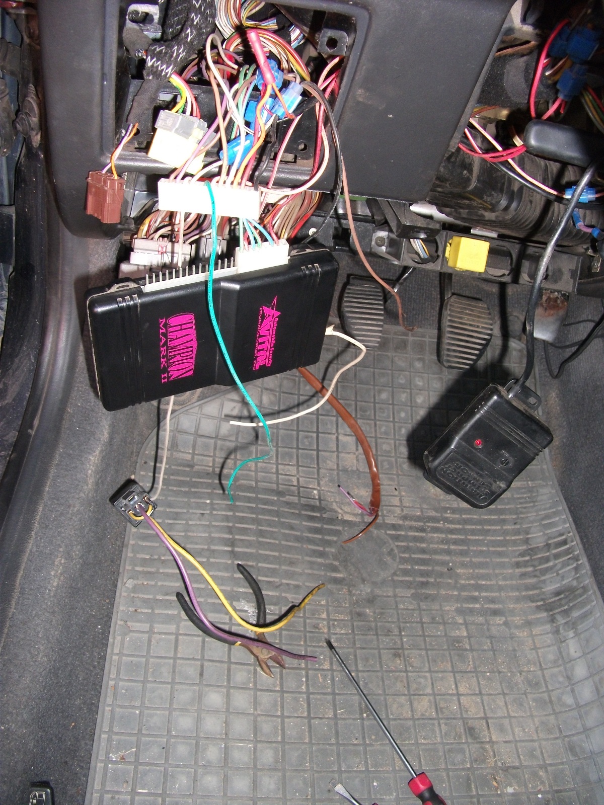

pardon, jsem to popletl, jinak v autě mám origo centrál vzadu pod sedačkama a kličkem se dá přes infra odemčít ale to musim stat blizko auta a miřit do stropu aby se něco dělo... jinak nevim jakej ma dosah origo

no vyměň si baterku v klíčku a neřeš to. jinak nic ve zlim, to schema je dobrý, ale vysvětlovat ti to nemá cenu, když nevíš jak to funguje. to bych se upsal. Stručně, záleží na stávající jednotce jaký impulzy bere pro ovládání zámků, podle toho zapojíš ty N.O. a N.C. kontakty

draty pro alarm jsem vyrušil, aby v tom nebyl chaos a celkem tě chapu jak to myslíš, zkusim to zítra a uvidím :)
