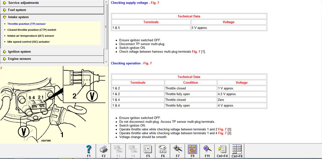

Ahoj, mám podobný problém na stejném motoru. Auto jako by se dusilo, jako by chyběl benzín nebo co. Podřadit jsem nezkoušel. Většinou zůstanu stát u kraje cesty a zhasnu motor. Po chvilce nastartuji a hurá dále. Když jsem nedávno vlezl při nuceném zastavení i pod kapotu bzučel krokový motorek, tak jsem zkontroloval jeho konektor OK a konektor snímače polohy škrtící klapky. Jen jsem se ho dotknul vše přestalo. V pohodě jsem nastartoval a jel dál. Za posledních čtrnáct dní už jsem tak stál asi desetkrát. Vždy otevřu kapotu pohnu s konektorem snímače klapky a hurá dál. Konektor jsem i rozebral ale nic. Nemáte někdo hodnoty a postup, jak proměřit ten snímač polohy škrtící klapky?

No vydraný potenciometer, už lepšie na tom nebude, takže to by cukalo nonstop... hladal by som inde chybu
závady to nevybliká žiadne?

Mne to blikat nechce:-( Ja nejsem moc technickej typ, ale snad jsemto delal dobre...
Ale dnes jsem kvuli tomu schvalne zastavil, otacky na volnobeh byly vysoko, otevrel jsem kapotu a jak tady kolega rikal, vzal jsem za kabel od toho snimace a pri pohnuti smerem k sobe otacky ubiraly a naopak, potom jsem s tim pohnul uplne k sobe a spadlo to na normalni volnobeh, pak uz to na pohyb nereagovalo, tak to s tim souvislost asi mit bude. Mne jde o to, jestli to je opravdu ten snimac, ja bych uz tech 7 stovek obetoval, protoze jezdim denne a stve me to, jen aby to bylo ale ono:-(

Tak ako premerať nejakým merákom ten potenciometer je otázka 5 10 minút, uvidíš čo to bude robiť. Treba len stiahnuť predkožku z toho štekra čo ide do potenciometra aby si sa dostal na jeho kontakty, s tým že ale bude furt pichnutý v potenciometri, klúčik do druhej polohy a mal by si dostať zhruba také volty ako sú tam v tej tabulke... takisto je dôležité aby sa napätia menili plynule, ak budú príliš skákať je vydraný potenciometer

Tak podle mechanika je potak v poradku... tak co dal?
Re: Cukani pri ubrani plynu
tak dneska zase cesta do prace, bez jakehokoliv cuknuti, to prave rikal i mechanik,ze kdyby to zpusoboval potenciometr, delalo by to uz stale...
