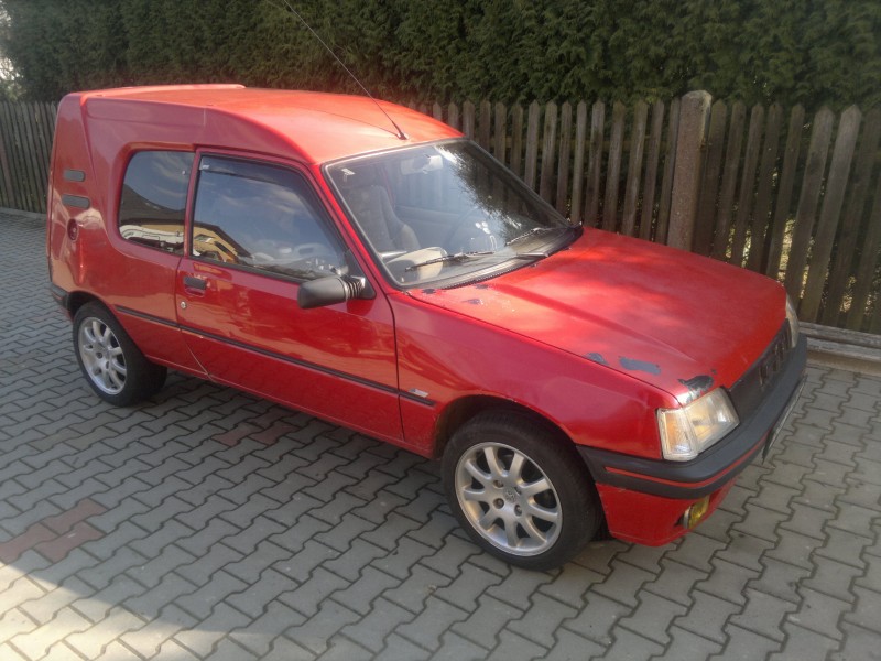

Jasne no, tak ned nevim tyjo,, jestli nebude snažši sehnat ty bubny,,,jinak po soustruhu se skusim poptat no
Este prosimte nejaky rozmer tech gti
Bubnu ktere bych tam potreboval,, diky

Jes diky,, takze ten co mam ted je mensi oten cm v tom rozmeru 181mm? :myslim:

ne to je průměr a ten je stejný, čili ty máš buben vysoký (široký) 70mm a ten širší je 80mm

Tím ovšem stejně stále řešíš jen zadek, dopředu budeš potřebovat podložky tak jako tak...
A pokud bys chtěl nechat kola bez úpravy, tak tam musíš dát minimálně 15mm, protože menší podložky nejdou udělat s nákružkem.

No tak zatim to spis vypada na ty bubny, o tak velkem soustruhu zatim
Nikdo nevi tady, s podložkama počitam,,,ted coje dostupnějsi a taky cenove dostupnejsi, tehlice nebo podložky :myslim:

tak záleží jaký máš zdroje, ale podložky plus šrouby jsou kolem 2000 a těhlice se dají sehnat někdy za pár šupů, a co si tak pamatuju tak ty bubny byly i na slabších 306kách a ZXech....
Re: Kola p.ouragan
na každou stranu o 1 cm rozšíří bubny z 309 a pokud chce víc tak aby nemuseli být podložky tak se dá náprava z 309

Uvidim jake budou moznosti, kdystak proste podlolozky dopredu a dozadu a jebat, tak by to melo byt snad cajk :fran:

Já tet na pikapu mám Ouragany 15" a pohoda
Re: Kola p.ouragan
ale vzadu máš nápravu z 309ky :D

tak to máš špatné informace nemám ale měl jsem to bych ty kola tam už jinak nedal kdybych tam měl tu 309 nápravu :fran:
Re: Kola p.ouragan
jsem holt špatně informován :fran:
Re: Kola p.ouragan
momentálně nemá vzadu žádnou nápravu :fran:
