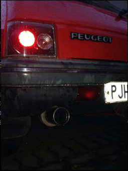

Zdravím, převařil jsem originální koncovku za trochu lépe vypadající koncovku výfuku. Když nechám motor běžet na volno tak se zdá , že šlape jak by měl. Ale při rozjezdu se začne dusit , až chcípne. I při vyřazení se mu moc nechce. Je to třeba tím že změnou koncovky se zvýšila komprese motoru ??? Napadlo mě zvýšit otáčky na volnoběh , ale nevím jak na to a zda se to vůbec dá. Jestli píšu hlouposti tak se předem omlouvám , chtěl bych nasbírat nějaké rady a zkušenosti tady :myslim:

Tak už jsem na to přišel :m: Jak už jsem psal bál jsem se aby to nefoukalo za svodama. Když jsem vlezl pod auto byl vytrženej šroub a výfuk visel jen na jednom, našel jsem za starého výfuku trochu lepší vložku , přitáhl šrouby a auto šlape jak by mělo :) I přesto moc díky za radu..! :)
