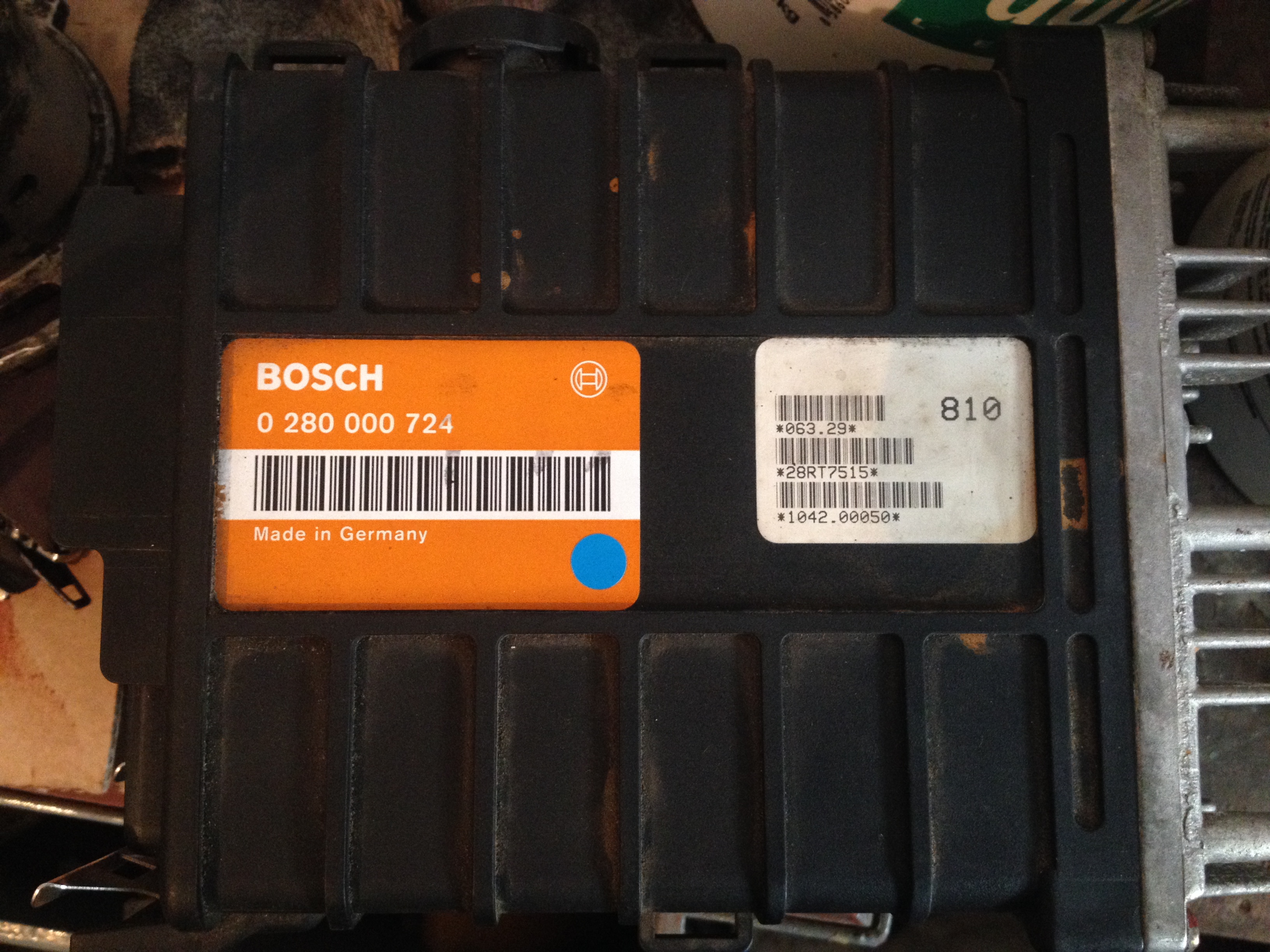

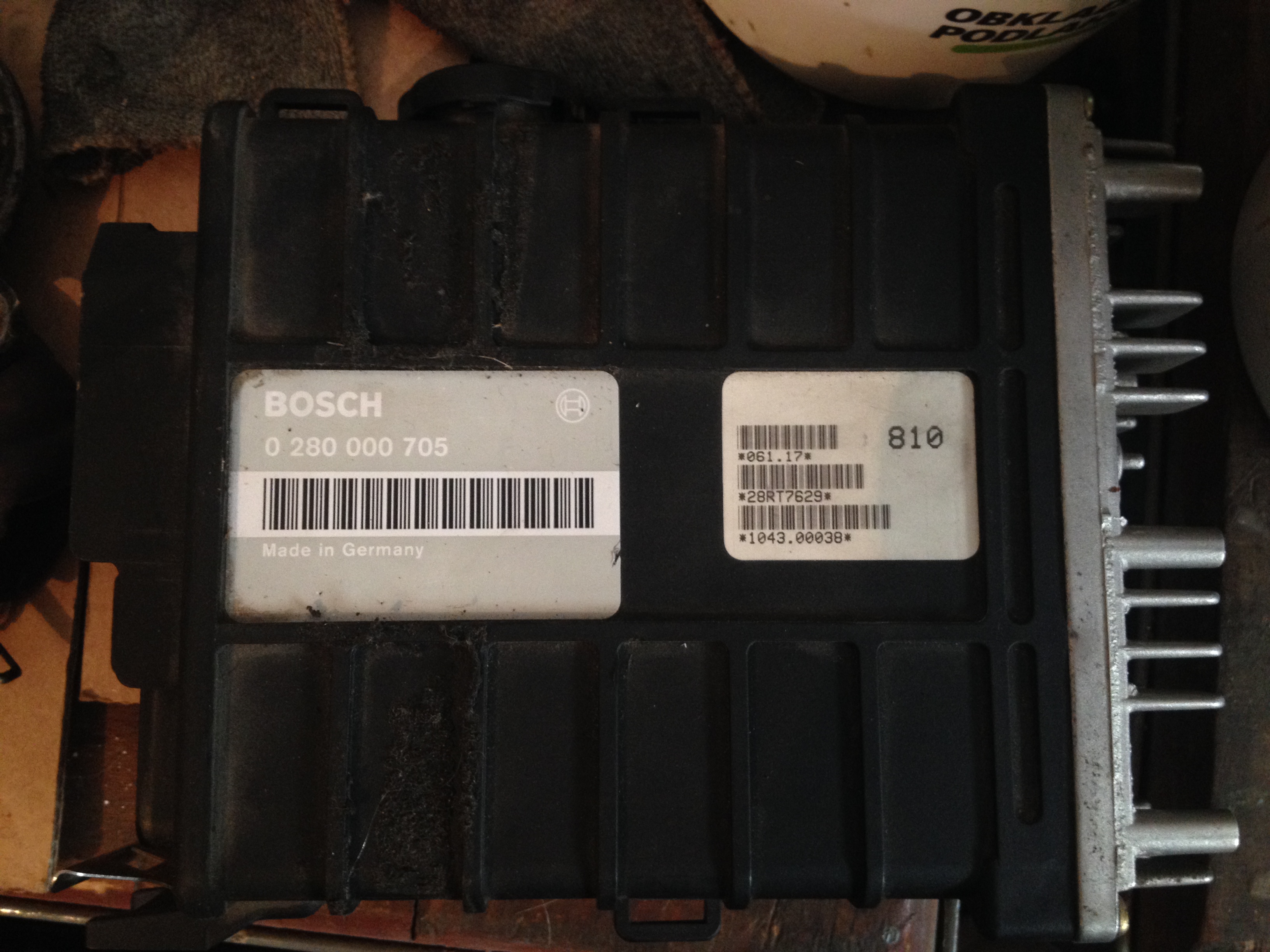

Prikladám fotky dvoch RJ, viete mi poradiť, ktorá je lepšia na motor KDX 1.4 s jednobodom ?
Re: Vyblikávanie závad
ta oranžová je na 1.1
705 je z 1.4ky, sám jsem jí měl v autě
Ďakujem
a tá 705-ka sa dávala na všetky 1.4 alebo je naladená len pre určité motory ?

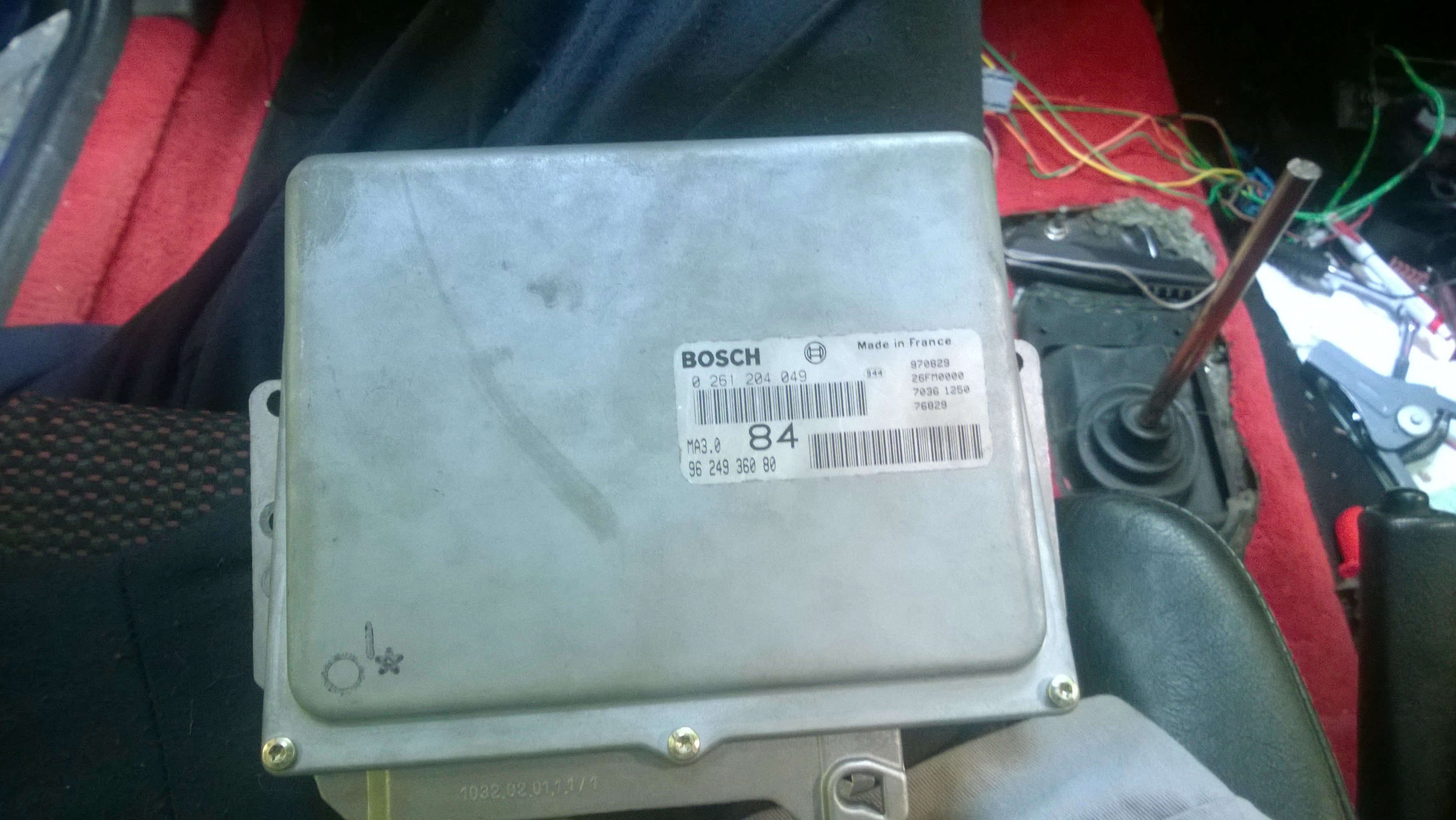

Jen pro info dávám moji ŘJ.. která je úplně jiná.
Motor KDX 1.4 - Mono - Motronic MA3.0 (díky vinorak
