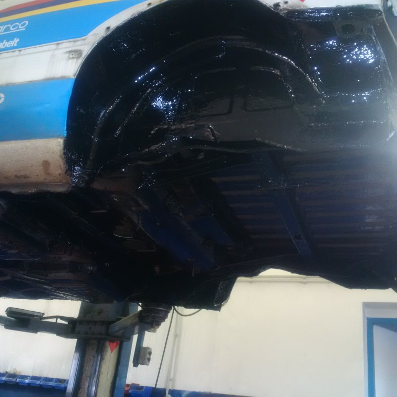

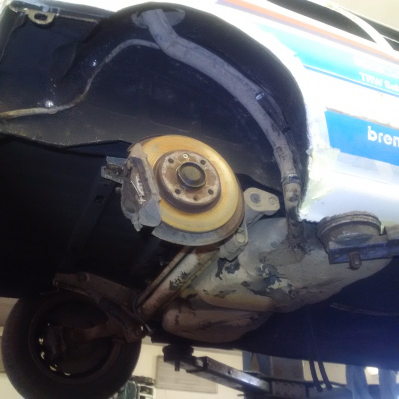

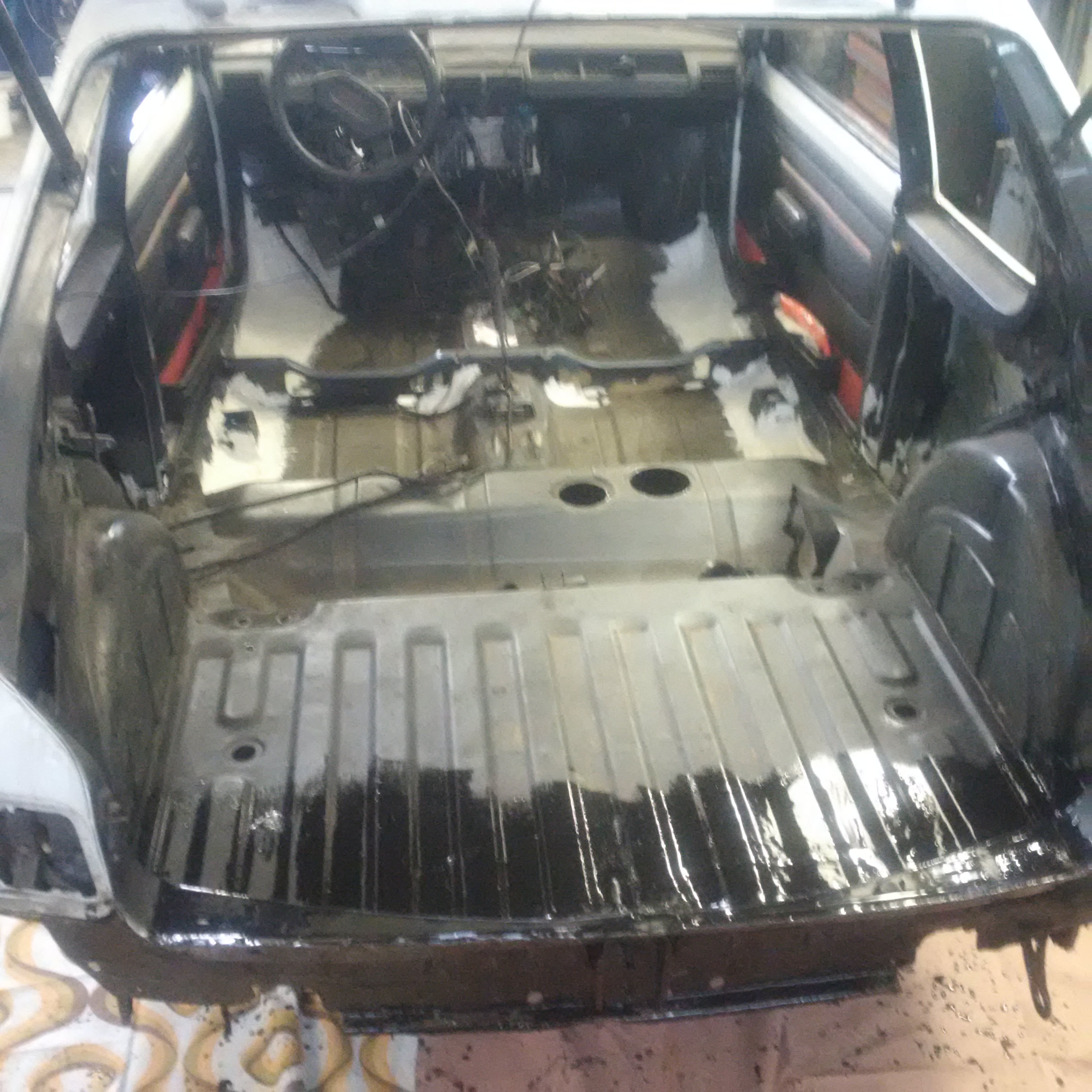

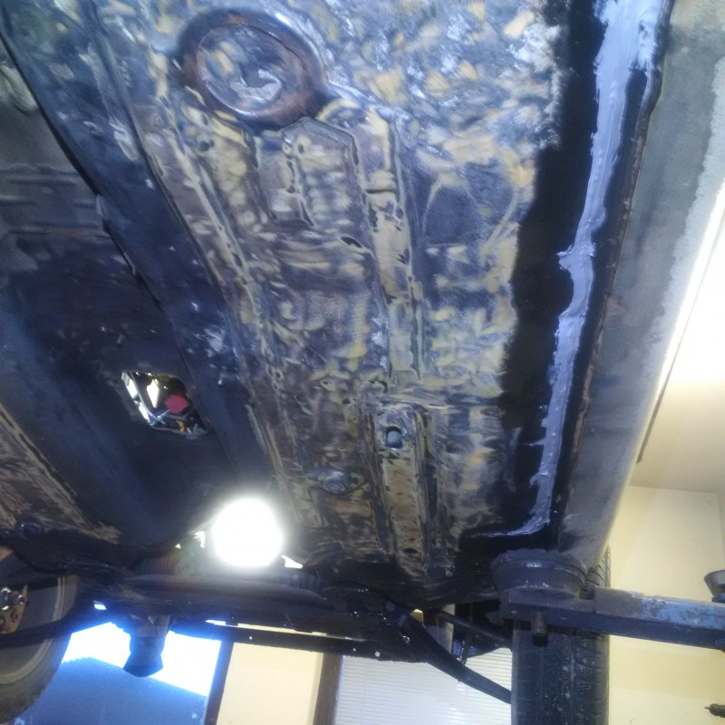

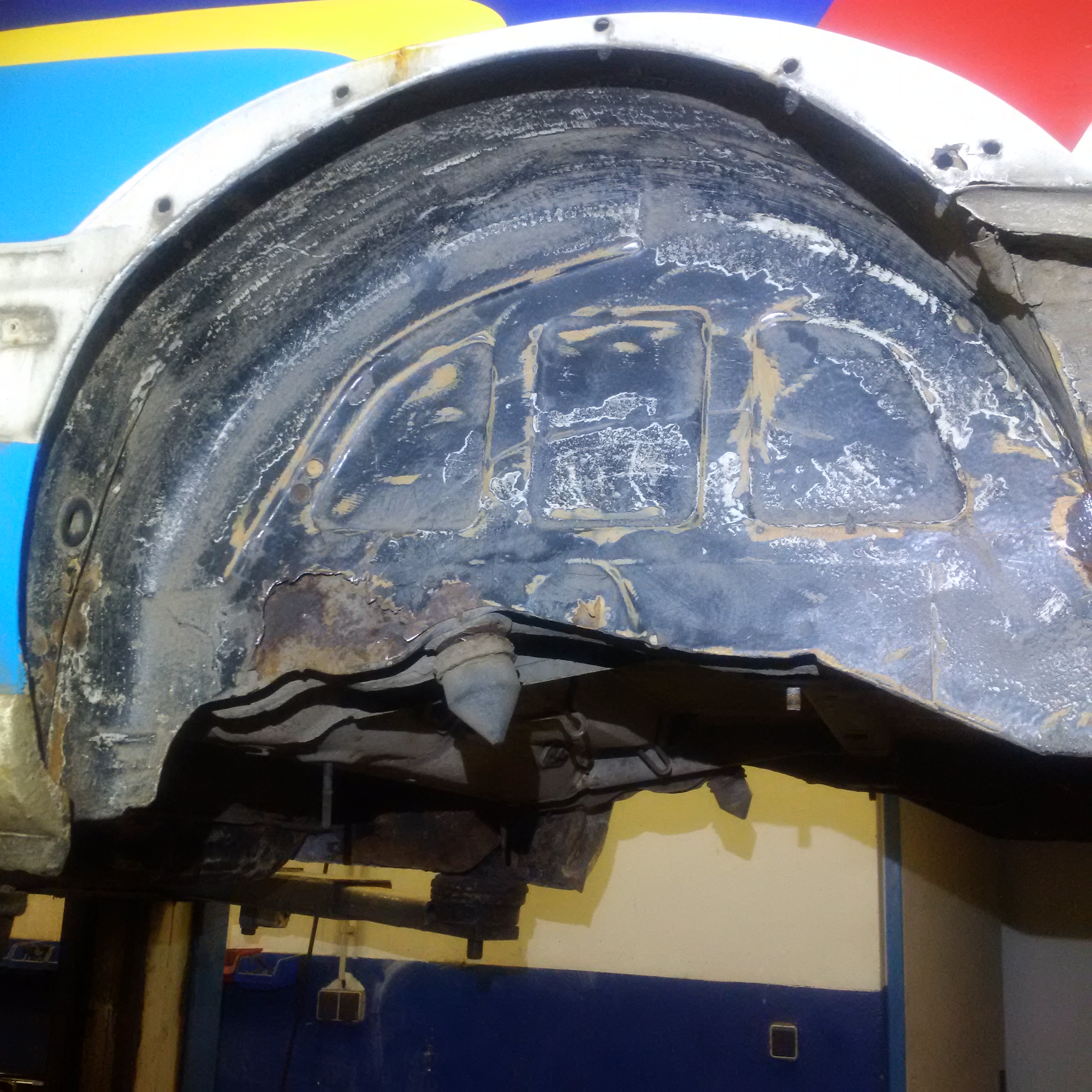

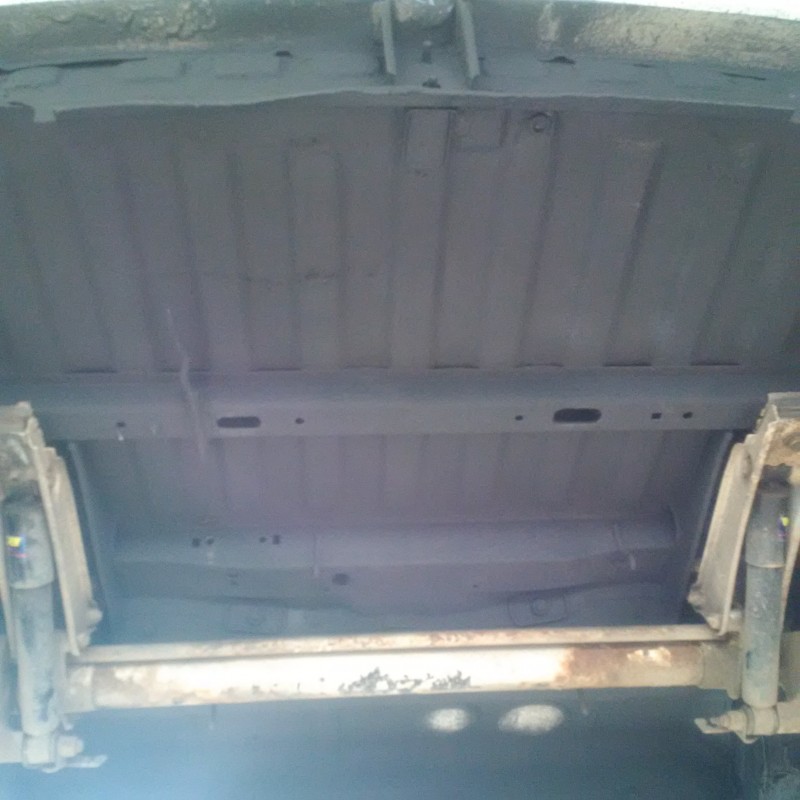

Dneska sem udelal tu nejhorsi praci a to brouseni podvozku a uz to mam skoro komplet :-DJe to pekna pakarna ale snad se to za mesic nesloupe .

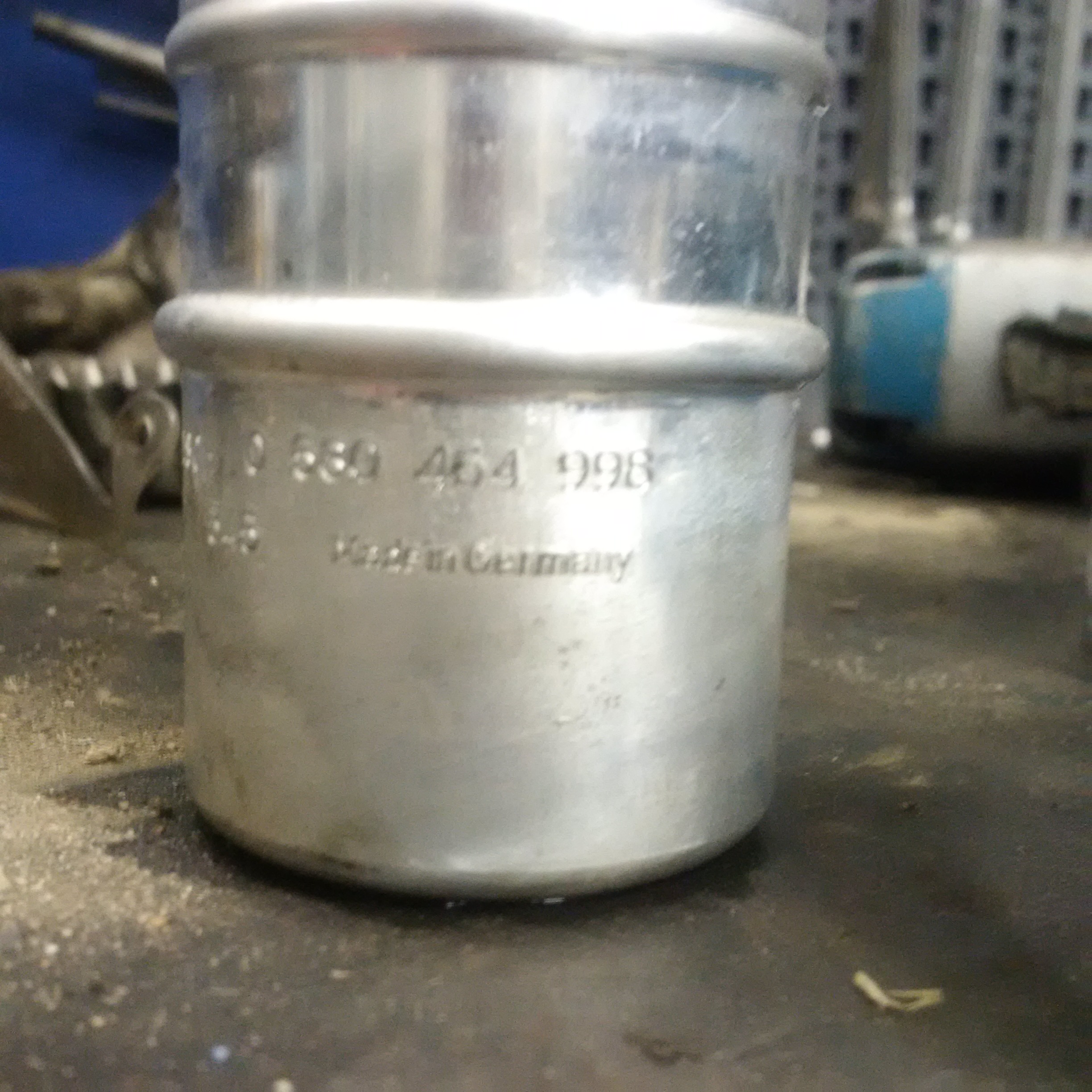

Rozebral jsem komplet zadek a jeste je tam par mistecek ktere budu muset vyvarit ale uz to neni nic hrozneho A taky jsem sundal nadrz a vyndal palivove cerpadlo . obcas blbnulo nechtelo se rozebehnout a kdyz sem ho pobouchal zase se rozjelo takze mam v planu poridit nove mate stim nekdo zkusenost ? hlavne me zajima jake a za jakou cenu ?
z toho co jsem vyndal jsem precetl cislo : 0580464998 a to podle elitu patri do auta FORD AUSTRALIA :-D :-D tak tomu uplne nerozumim . zkratka schanim nejlepe nove cerpadlo pro motor 88 kw diky za veskere rady

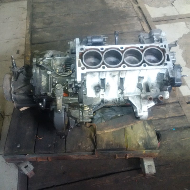

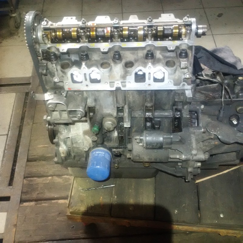

Dneska sem venoval par minut taky motoru :-)
Hlava srovnana , nove gufera na ventilech + na vacce a trochu sem zabrousil netily kdyz uz to bylo dole .- hugozlata

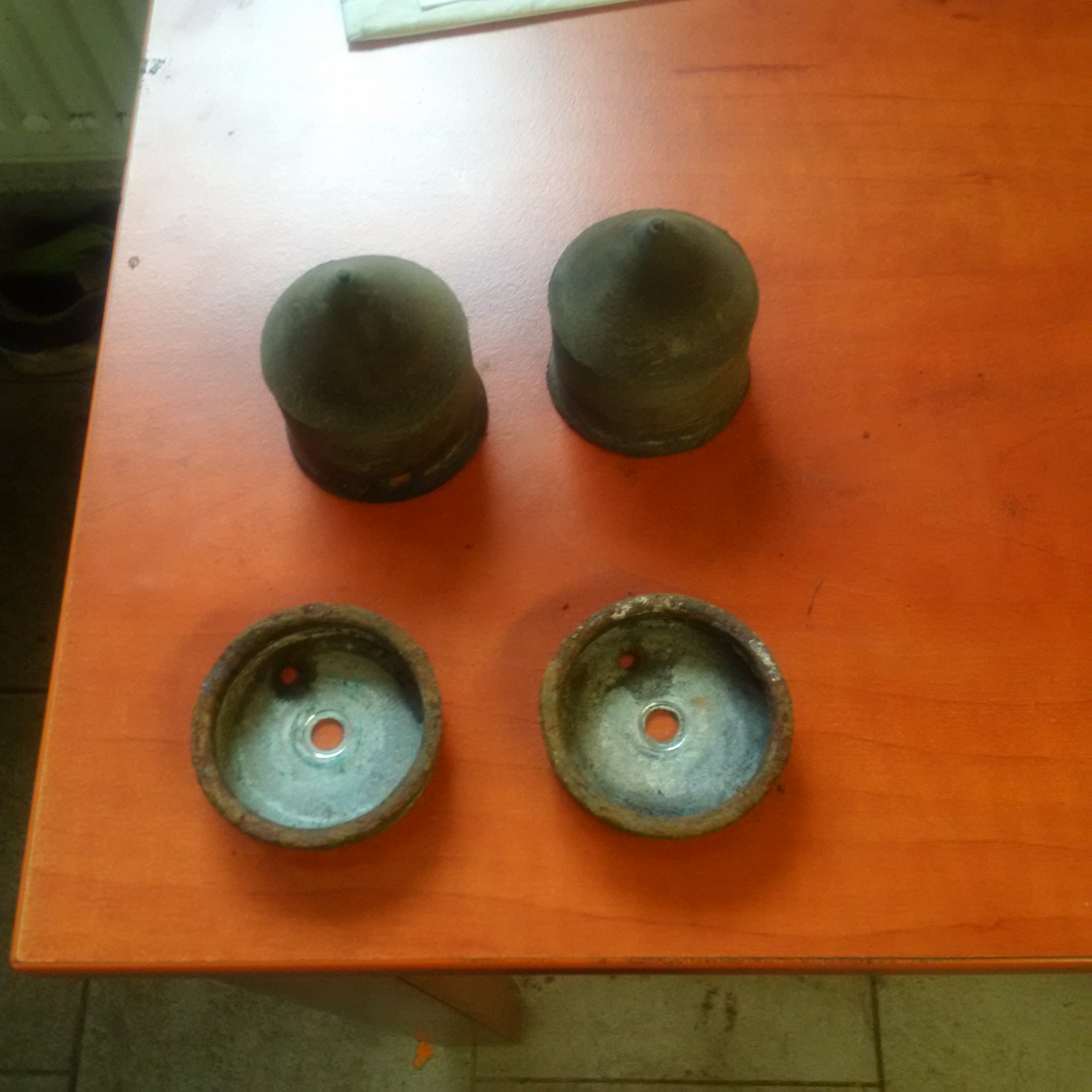

Tak dalsi vikend je tu volny hever tak delam co muzu . mam na vas dalsi dotaz ohledne dorazu zadni napravy cele to mam shnile a upadlo mi to da se to nekde dohnat nove ?

Dá, v Peugeotu, stálo to tuším kolem 400,- na jednu stranu.

Dorazy jsem nasel asi za 450 v originale kus a bylo mi lito dat tisic korun za dorazy to ty penize radeji vrazim do neceho jineho tak jsem sehnal starsi dorazy z citroena za flasku ferneta :-D

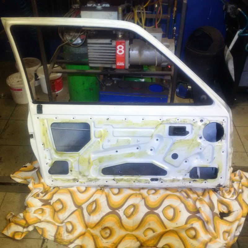

Taky jsem se pustil do dveri sundal jsem je a projistotu jsem dno zevnitr dveri obrousil co slo a natrel zakladem at mi to tam nahodou nezacne reznout :-)
Taky prijde na radu tlumeni dveri mam objednany material na doporuceni Drakena : Tlumící materiál STP ANTICOR S (2,1 mm) tak uvidime jak to funguje . No a taky nejake ty repraky ktere do tech dveri dam : Reproduktory Mac Audio MPExlusive 2.13 jen cekam az balik prijede :-) . take prehodim stahovacky a dam tam elektricke a zvazuji rovnou i central uvidim .
A posledni znama vec jsou panty dveri ... samozrejme maji obrovskou vuly takze to mam vplanu take vyresit . koupit vetsi cep a prevrtat snad to bude stacit :-)

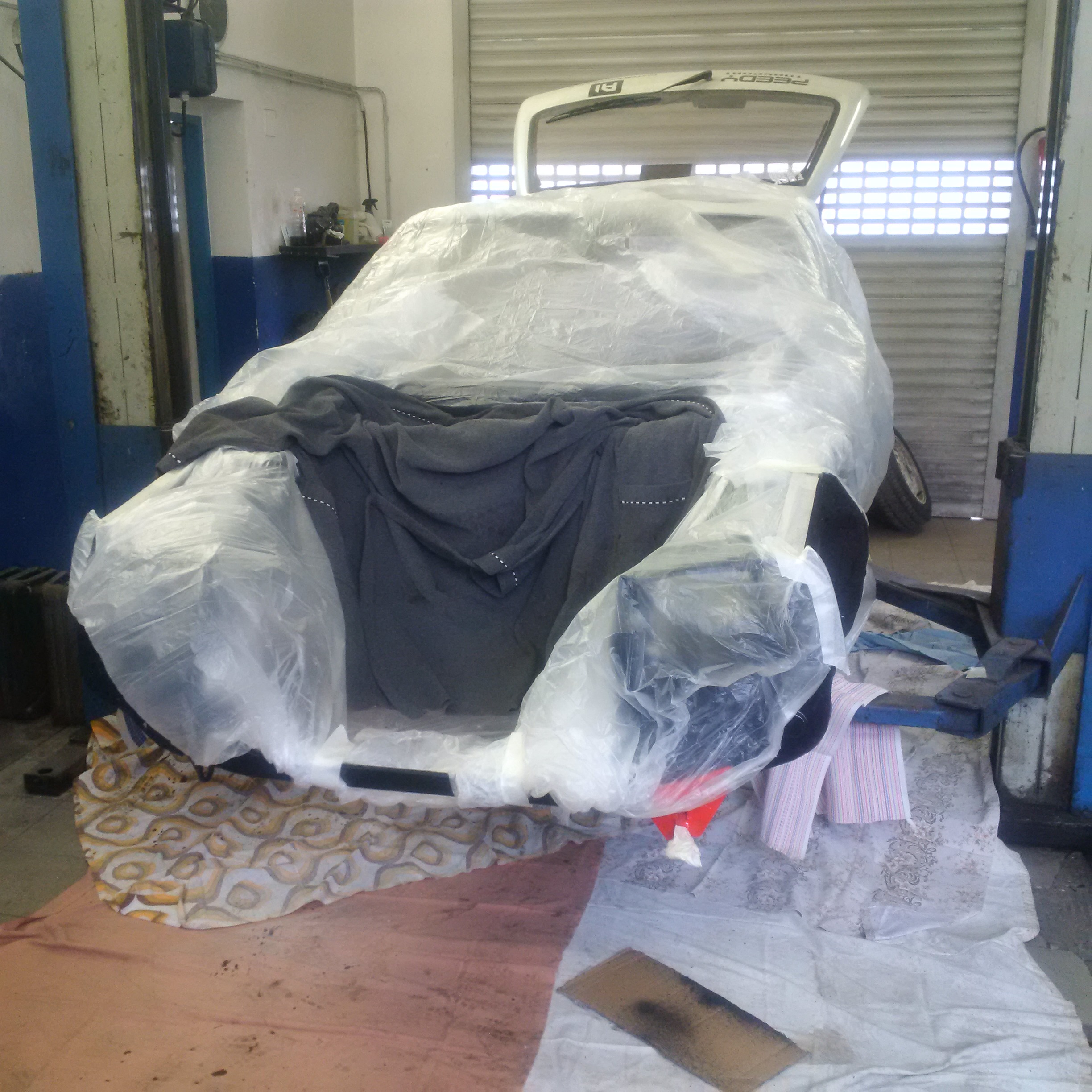

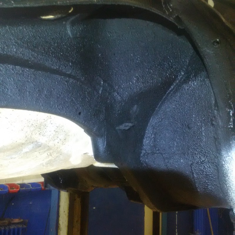

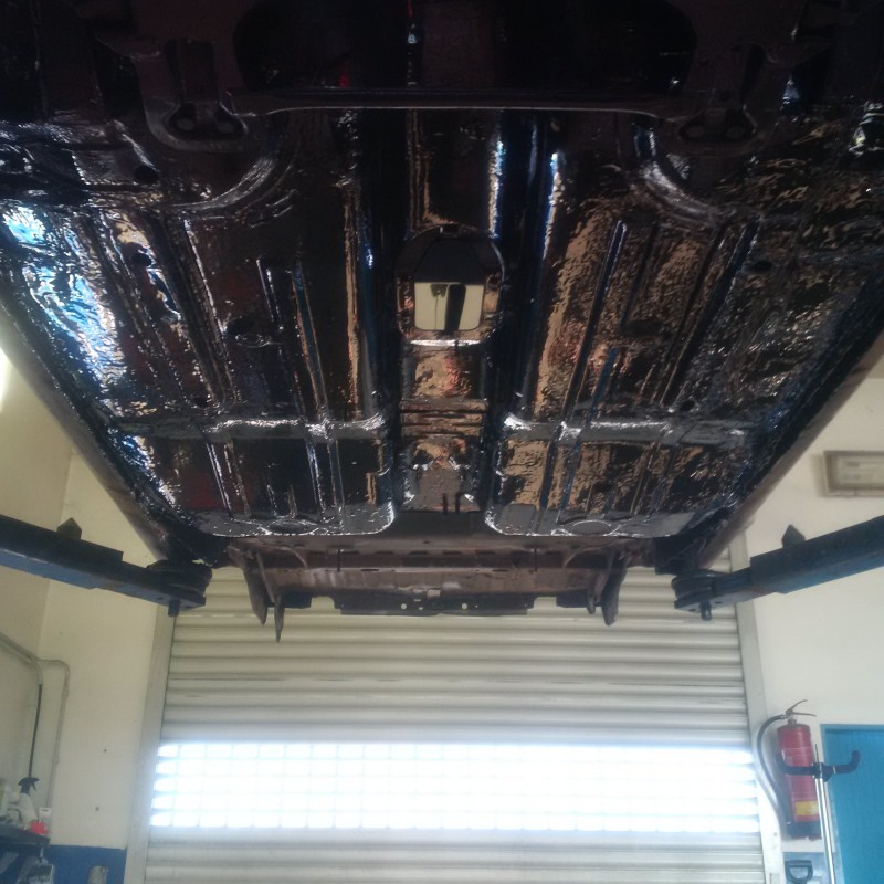

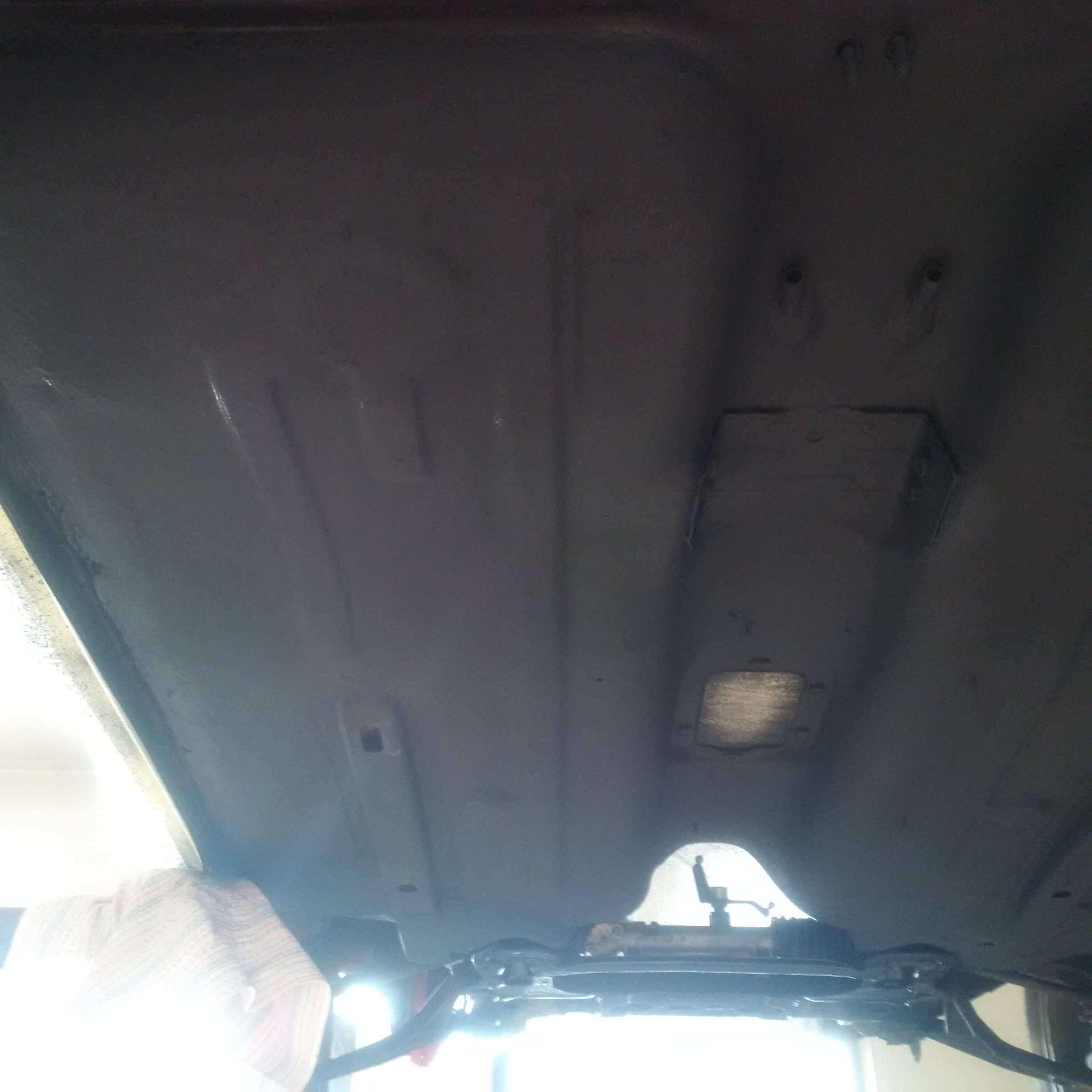

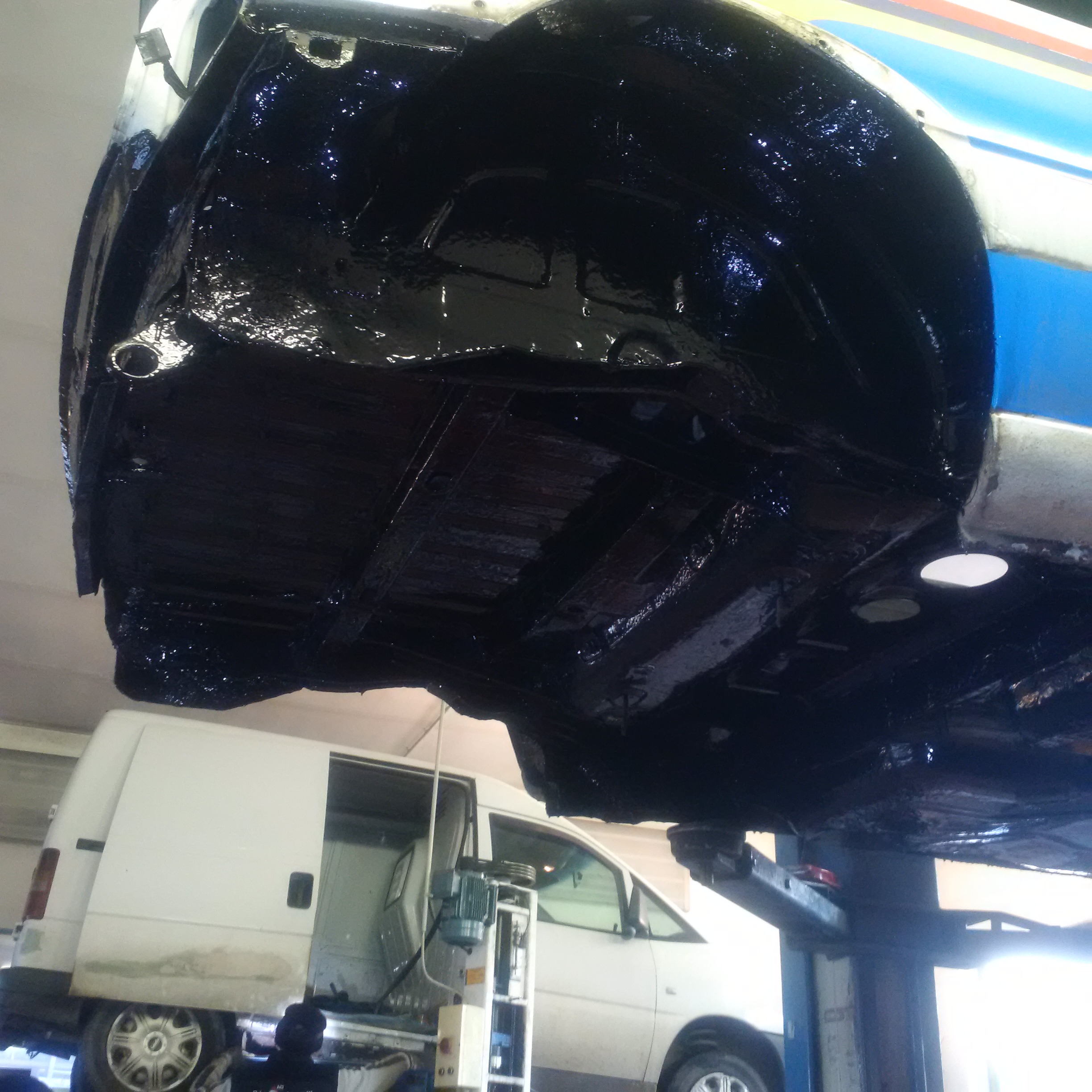

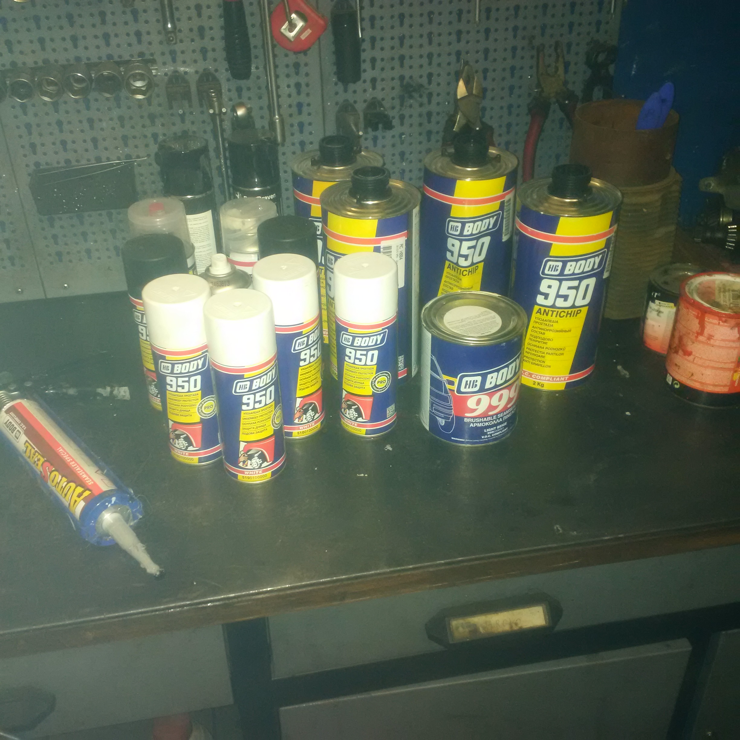

Tak prace se zase pohnula :-)
Jen pro upresneni podvozek byl obrousen natren zakladovou barvou ad hammeritu a na zaklad striknuta ochrama podvozku Body . dlouho sem zvazoval co tam dat ale kazdy clovek doporuci neco jineho takze jsem zvolil tuto kombinaci uvidim jak dlouho to vydrzi .Jeste je tu moznost ze to body je prelakovatelne takze by se teoreticky dala nanest jeste vrstva nejake barvy .

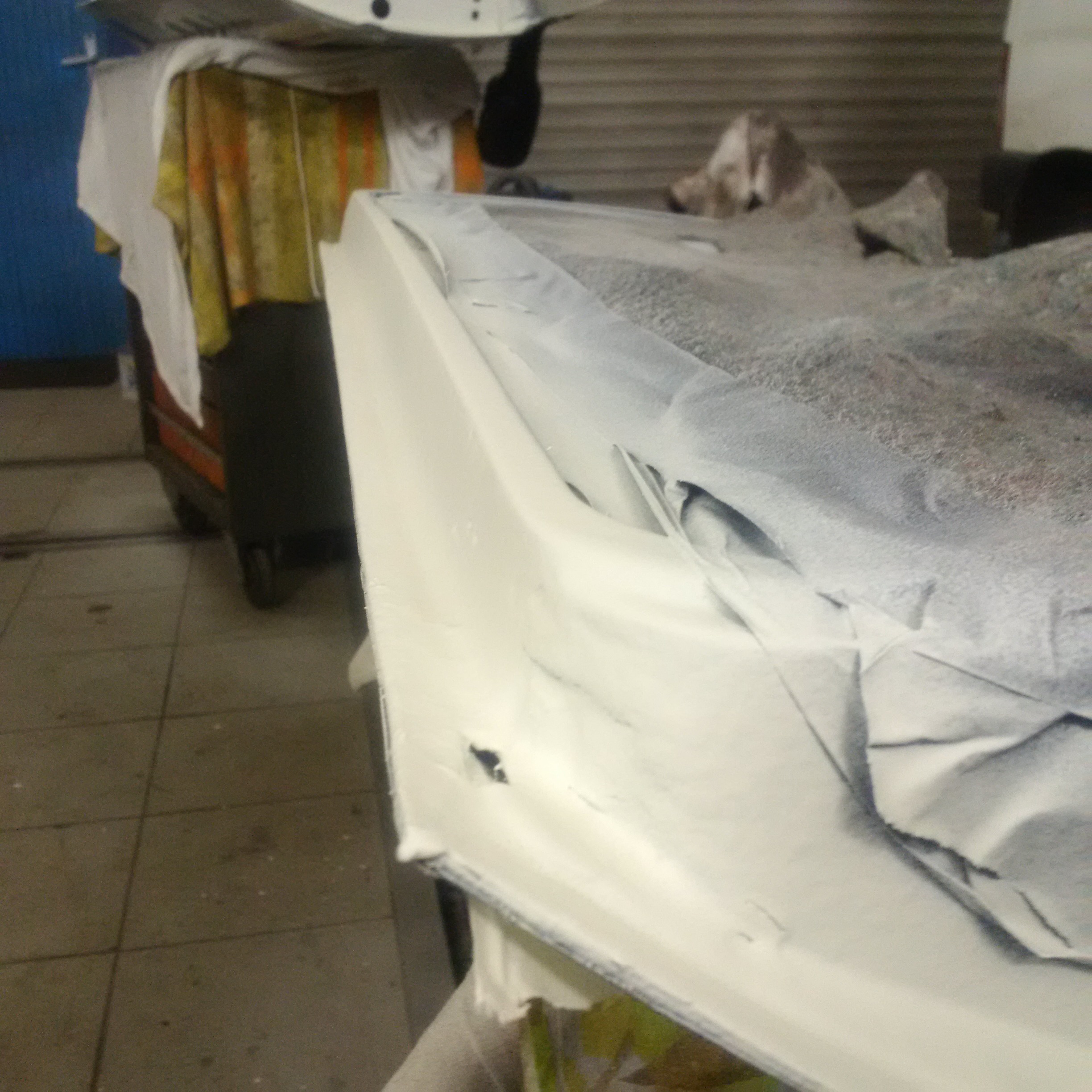

|Trochu sem se postaral i o oboje dvere
No a prislo nejake to tlumeni do dveri a nejake repraky :-)

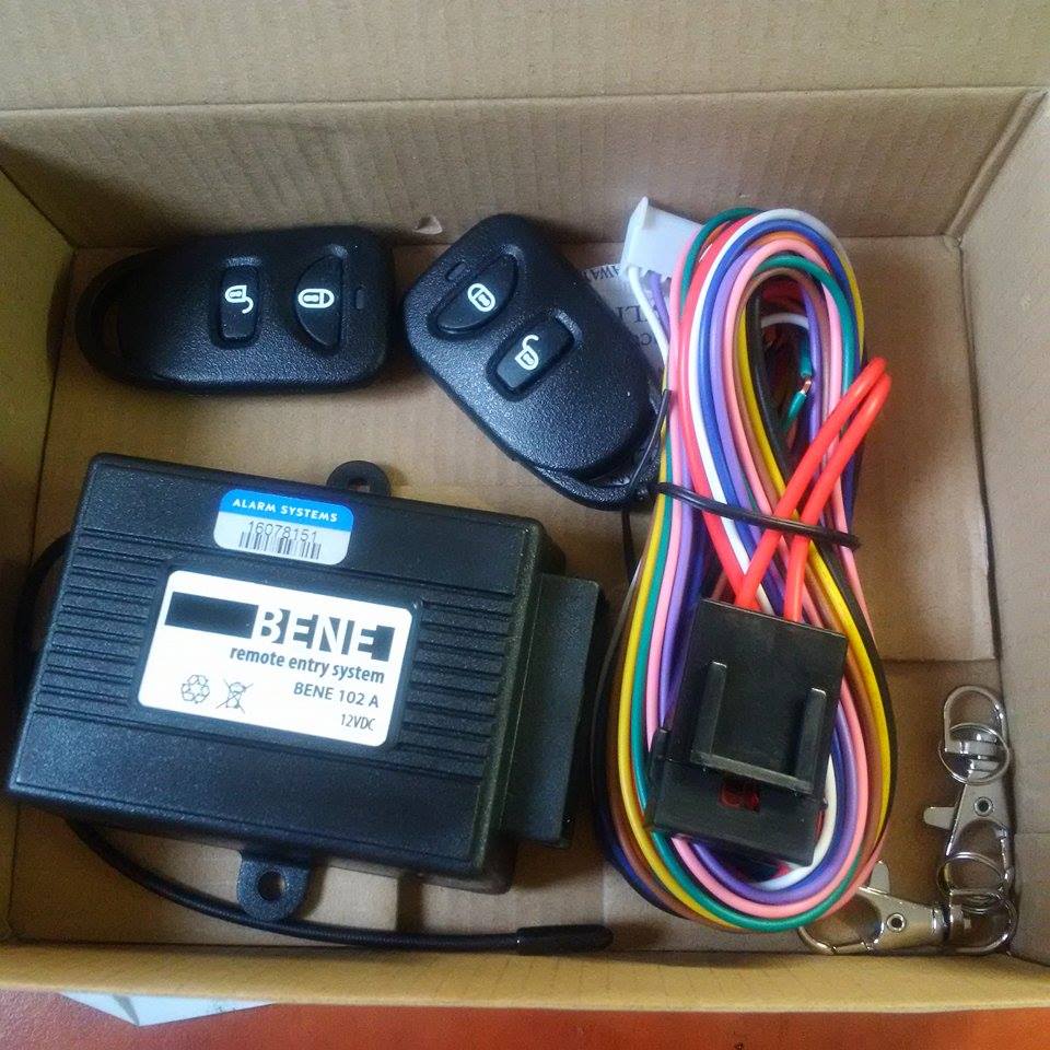

a jeste me napadla treti vec :-) budu pridelat elektricke stahovacky a napadlo me udelat i central kdyz uz to mam takhle rozkopane ale jsem elektrikar na prd . dodelaval jsi nekdo z vas central ? :)

Takže... celkem zbytěčné, brousit komplet podvozek, je jen pár míst, kde podlaha rezne a sundavat origo nástřik by se dal přirovnat k "to neděláš dobře Jaromíre". No co, už se stalo... BODY po chvíli praská, dělá mezery a pak to mezi tím vyhnije, v celku známá věc, takže určitě po čase přetřít (až to pořádně vytvrdne) ideálně nejakou syntetikou, která je pružná.

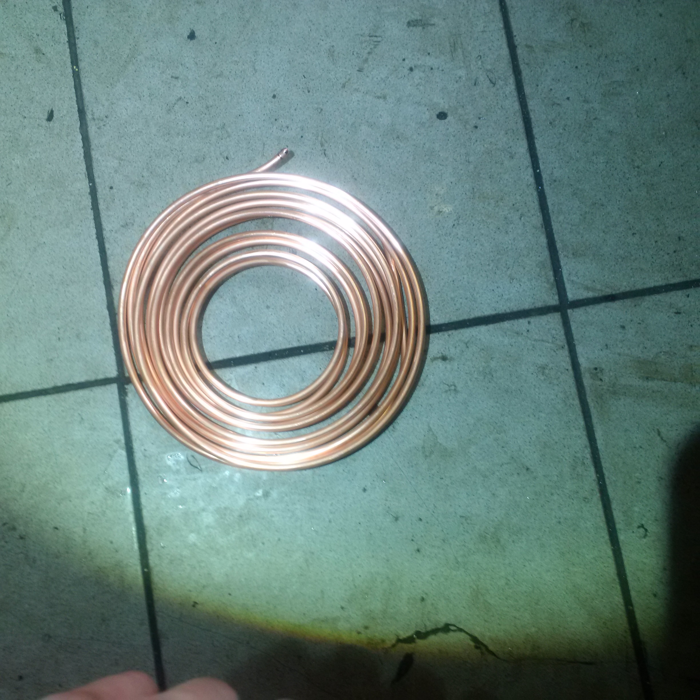

Brzdové trubky se dají udělat mnoha způsoby. Jednak je tady v nabídkách od členů kluk, co ti udělá trubky na míru, podle originálu. Pak je možnost hledat na internetu, kde spoustu firem i malých soukromníků nabízí výrobu trubek podle starých, které jim dodáš. Někdo to už má i předpřipravené, stačí pouze specifikovat jestli máš kotouče nebo bubny. Otázka 15min v googlu. Třeba najdeš i někoho za rohem.
Při ohýbání určitě zakoupit ohýbačku, stojí 400,- a nehrozí, že trubku zlomíš, taky to pak trochu jinak vypadá. Pokud dostaneš na výběr, vol měděné trubky a né potažené PVC.
Dodělat centrál je to nejmenší, ke každému se dodává kabeláž a naprosto jednoduchý a srozumitelný návod. Např. zde: https://www.autodilyjimo.cz/centralni-z ... icem-p1835
Nebo kdekoliv jinde, prodává to kde kdo.
Ovšem pokud budeš dodělávat i el.stahování oken, tak je nejjednodušší sehnat si origo svazek z 205ky a šoupnout to tam celý.

Diky za rozsahlou odpoved :-) jinak podvozek byl obrousen pouze horni vrstva cehosi co tam uz nekdo strikal predemnou a na hodne mistech to bylo popraskane a sloupane taze jsem to schodil cele . ale brousit kastli na plech to bych se zblaznil :-D jinak co se tyce toho popraskani body to jsi me moc nepotesil ale je pod nim jeste dvojita vrstva hameritu tak snad to chvilku vydrzi ale jak rikas mozna to jeste cele vezmu nejakou tou barvou pro jistotu :-)

Tak trubky jsem objednal medene a nez je dam na auto hodim je do cerne barvy :-) dneska prisli pruzne cepy o prumeru 8 mm do pantu u dveri jedem sem cvicne zkusil a tvari se ze by to mohlo fungovat uvidim az tam casem nasadim ty tezke dvere jak dlouho to vydrzi :-) a taky se mi dneska ozval Draken ze vyhrabal origo elektriku k centralu a stahovackam takze uz je to na ceste keme :-) snad budu schopnej to nejak sam zapojit . ale spis bych se vas zeptal jakej central do 205 poridit ? na netu je toho mraky a ja stim nemam zkusenosti .. dodelaval nekdo z vas central ? a jakej model nebo znacku centralu doporucujete diky .
