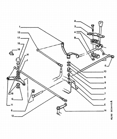

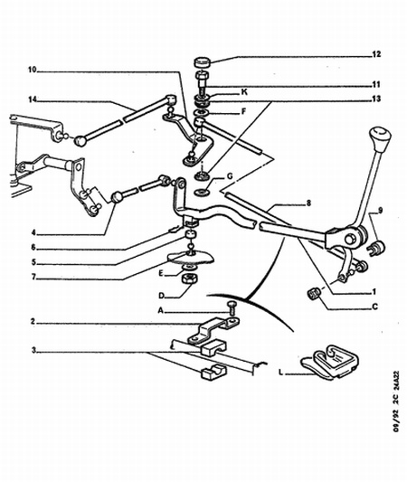

nechápu :myslim: :oops: :myslim: prostě od páky jde jedno táhlo na elko a do převodovky. A tohle je tam vlastně v trochu změněný podobě dvakrát, jedno pro pohyb dopředu dozadu a druhý doleva a doprava..
Tohle je pro motory TU
Tohle pro XU a XUD
Tohle pro XU a XUD

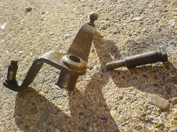

myslíš tohle??
já to měl úpně zarezlý, takže šroub sem si nechal udělat novej a do toho elka pouzdro z teflonu, aby to nezarezlo.. :up:
Hele je to vono, ale já mam možná trochu jiný... Zejtra to vyfotim, hodim to sem a vy mi řeknete jaký to táhlo potřebuju... :m:

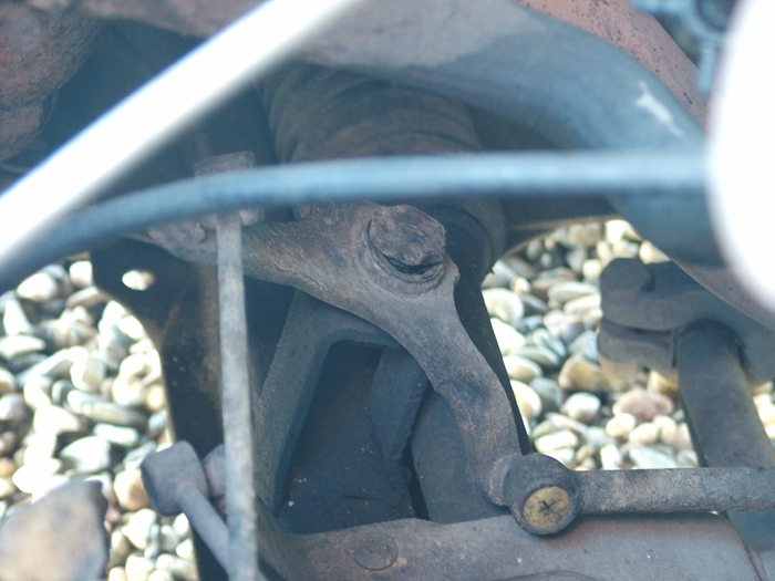

Tak tady je ta fotka...
DSCF0385 kopie.jpg (291.19 KiB) Zobrazeno 13981 x

Neni to nahodou L-ko na razeni???
Mi to tak pripadne.

No správně... Tak to přesně potřebuju...
