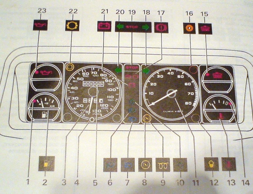

zdravím. Mám takovej malinkej problém, a to že mi nejdou vyblikat závady a že jich tam asi bude
mám tuhle přístrojovku http://www.205gti.org/myimg.php?file=20 ... &width=400 ale at to zkouším jak to zkouším, tak se nikde nic nerosvítí. Měla by ta kontrolka diagnostiky svítit před nastartováním, nebo ne? Díkes
IVECO Eurocargo E100
Octavia II 2.0FSi 4x4 LaK
Ford Transit Sněhurva
Re: Diagnostická zásuvka
mám tu samou přístrojovku - ano, funkčnost kontrolky zjistíš tak že ti svítí před nastartováním a chvilku po nastartování...pokud ne tak zkontroluj žárovku

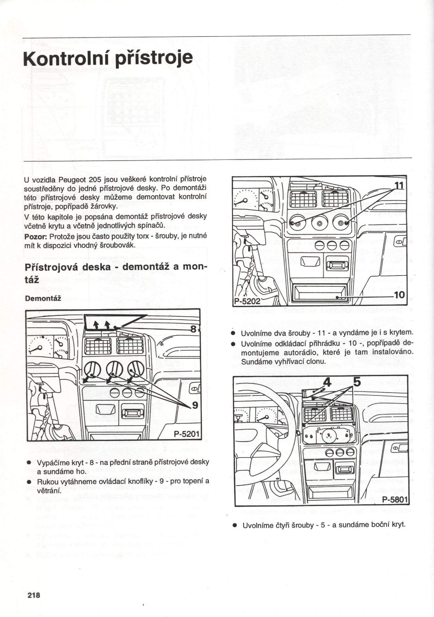

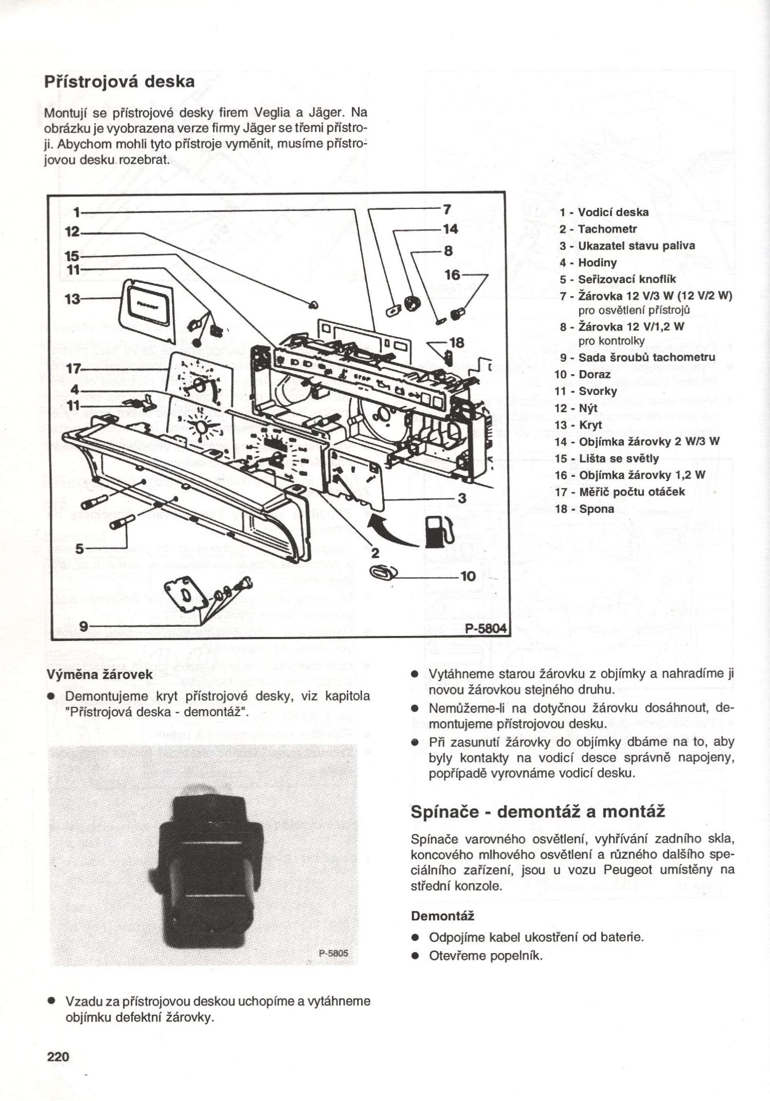

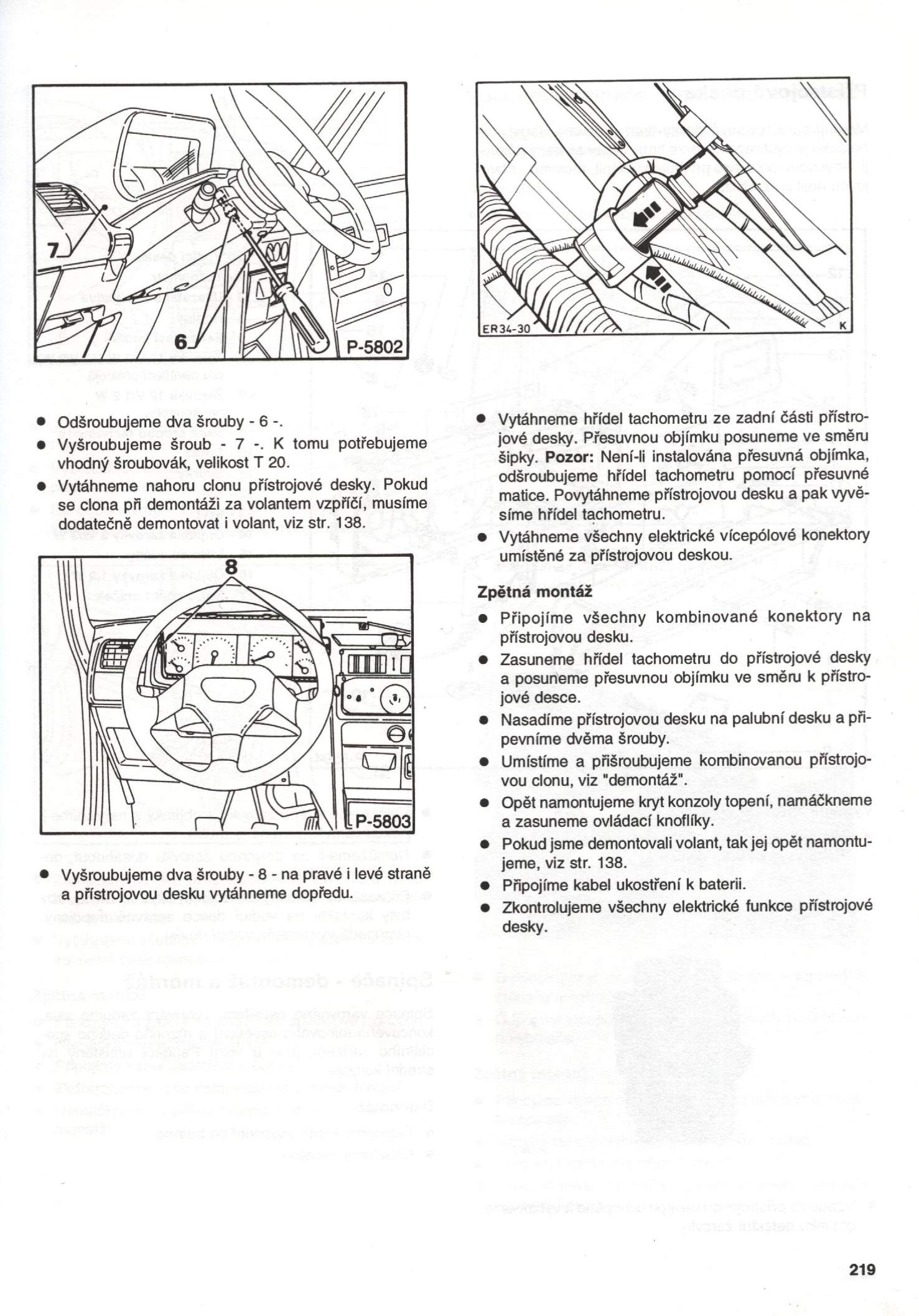

Tak sem myslel že na to kouknu, ale za boha nemůžu přijít na to, jak se tam dostanu
Poraď mi prosím, jak se dostanu k žárovkám. Díky
- Hasis
- Příspěvky: 4834
- Bydliště: Sedlnice
musis sundat kaplicku. srouby jsou tam, jak je ten trojuhelnik nad mrizkama ventilatoru, pak jsou sroubky pod tim obdelnickem okolo kolecek k ovladani topeni, jeden je myslim zleva u dveri. jak to povolis, tak vzadu jsou zobacky....musis to sikovne oddelat. no a pak uz nevim
ja sem zarovky jeste neresil, takze nevim jeslti jsou zasunute zezadu nebo jak
