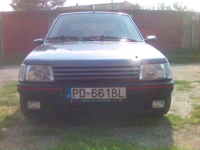

myslis totok?

myslis totok?
Myslim, že ne... Řekl bych, že má na mysli klasickou masku, akorát bez lvíčka a ty tři proužky tudíž bez přerušení na lvíčka...
Tedy toto: Dík za půjčení fota...michalgti
