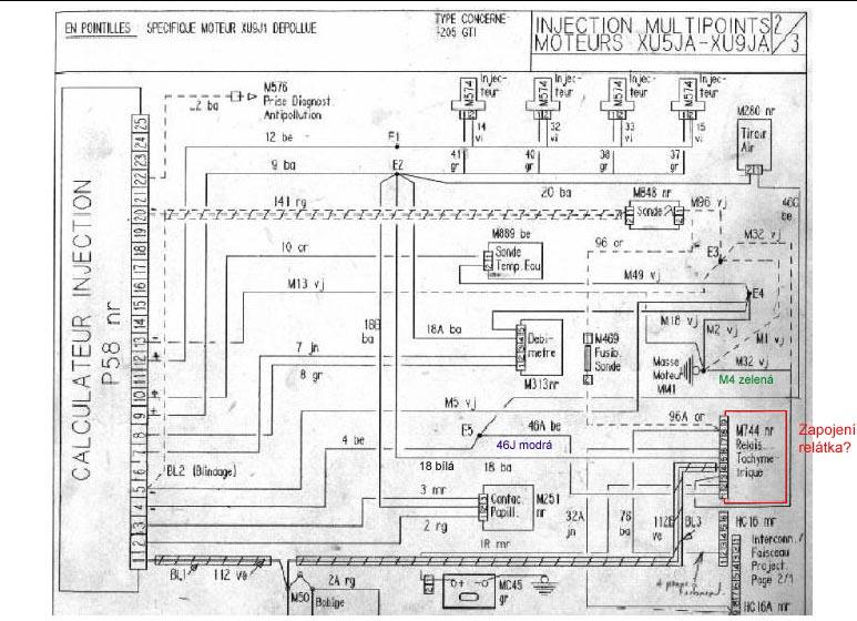

Prosil bych o radu, pročítal jsem toto fórum a nenalezl jsem nic adekvátního.
Po záměně motoru 1,4 s karburátorem na 1,6GTI se objevil tento problém:
Řídící jednotku jsem připojil kabelem,který vede od motoru, jedná se o dvouřadý konektor.
Je ale na něm ještě odbočka u ŘJ je to konektor, který má 6pinů, ten však v autě nemám.Jsou na měm dráty které nevím kam připojit.
Vývody a čísla jsou:
1-nezapojeno
2-zelená
3-černá (je to jeden vodič společně s tou zelenou)
4-zelená (má na sobě žluté proužky) označen je M4
5 - bílá 18
6- světle modrá 46J
Díky za odpovědi, určitě někdo bude z Vás vědět, kam to má přijít zapojit.

Ještě doplním, vývody 4 a 5 vedou směrem zpět k motoru ve svazku vodičů, ostatní vývody jdou z ŘJ.

Takže jsem došel až sem, teď bych potřeboval radu jak zapojit relátko ve schématu označené červeně.

To se nenajde nikdo z majitelů GTíček? Už googlím od rána a nic se mi nepodařilo najít.

Tak to jsme na tom asi stejně, kdyby k tomu bylo nějaké schémátko? , jinak tohle zapojení je s palivovou pumpou, tu já tam nemám, takže odpadne drát 76ba, i lamda sonda, takže i 96a.
