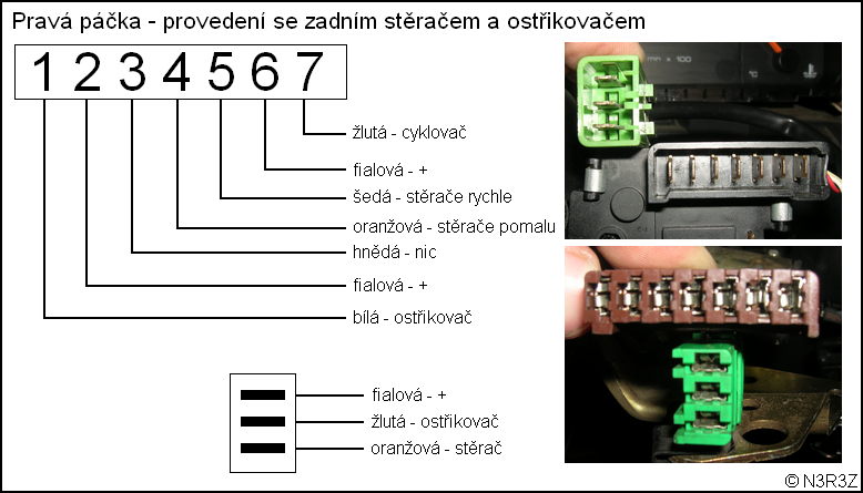

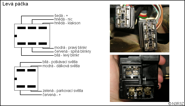

zdravim, nemel by nekdo schema na ostrikovace a komplet svetla? resp. jde o to ze znamemu se pry nejak furt lamou packy tak tam chce soupnout dva spinace na ostrikovace a dalkovy svetla. diky.

hodis je sem pls?

jestli myslíš jako kterej kabel na konektoru v páčce pod volantem je od čeho tak tady je pravá páčka
- konektor.png (6.17 KiB) Zobrazeno 7278 x

Re: Schema
to je presne ono a levou bys nemel?
Re: Schema
jenom dodám že tohle je konektor pro přední stěrače. zadní stěrače mají solo konektor ;) (4pin tuším)

3pin ;)... na ten sice obrázek nemám ale můžu popsat slovně :)WoMec píše:jenom dodám že tohle je konektor pro přední stěrače. zadní stěrače mají solo konektor ;) (4pin tuším)
fialová - +
žlutá - ostřikovač
oranžová - stěrač
jinak tu levou páčku ti klidně sepíšu, ale až zítra dnes už se mi to rozdělávat nechce

diky moc za ty schemata a N3R3Z jestli se ti bude chtit tak tak bych byl vdecnej i za tu levou.

tak sice jsem při tom málem rozmlátil PC, protože sem si to už hotový smazal a musel sem to dělat znovu, ale nakonec to tu je :)
pod přílohama je ještě ZIP s bmp obrázkama v lepší kvalitě :)
