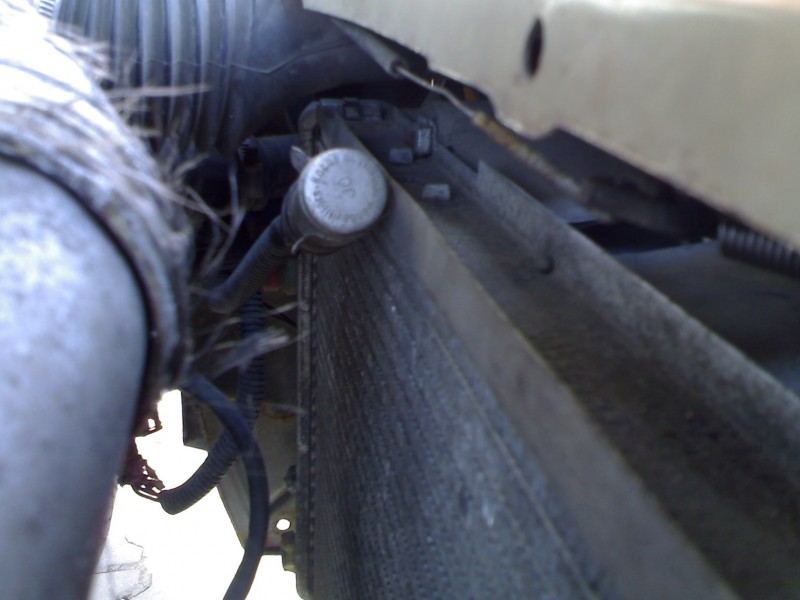

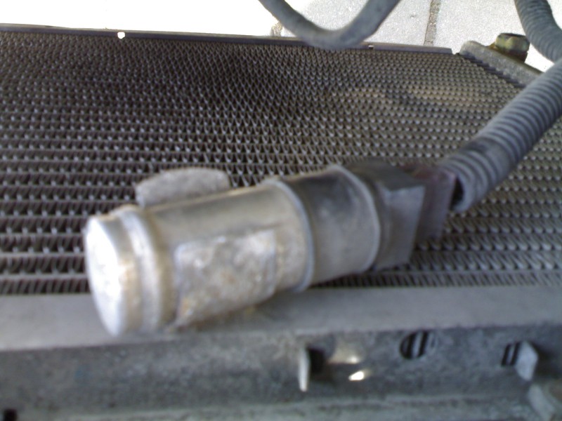

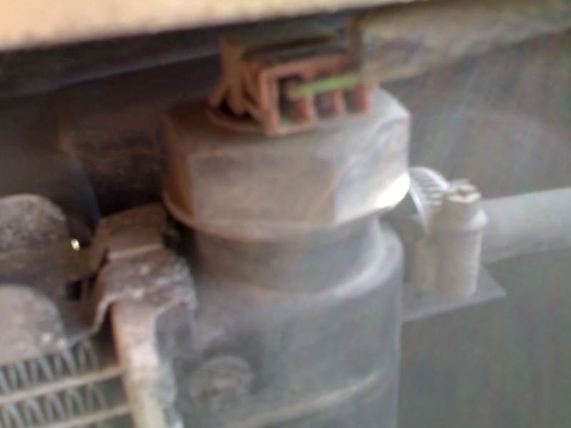

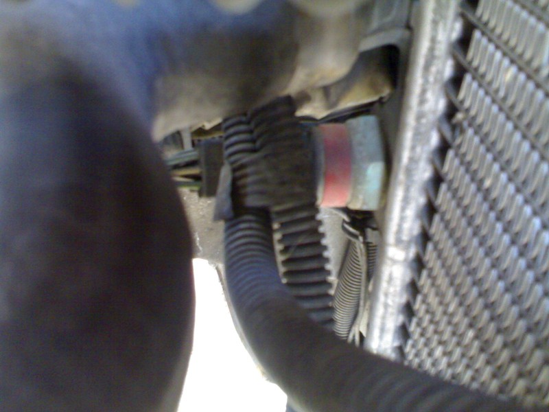

nevim jak na tvojem chladiči ale ja mám čidlo na pravém boku chladiče (kdyz na nej koukneš zapředu)Mitja píše:Tak mi asi prestala spinat vrtule pred chladicem.. dneska jsem uvizl v Brne v kolone a rozstvitila se mi najednou kontrolka teploty a k tomu STOPka. Na chvili jsem vypnul motor, pak na popojeti nastartoval - ty dve kontrolky nesvitily, ale za 15 vterin se zas rozly. Tak jsem to zas vypnul, na popojeti nastartoval a 15 vterin nic a pak se rozly.. pak uz jsem to zapinal jen na 5 vterin rozjel se a vypnul motor.. to jsem udelal jeste asi 2x a pak jsem to nechal startle, pul minuty stal na semaforu (nic se nerozsvitilo) a pak uz jsem kolonu opustil tak se to chladilo prirozene a po celou cestu uz zadny problem.
Chtel bych se zeptat, ktere cidlo ma na starost spousteni vrtule pred chladicem? A jak nejlepe ho vyzkouset?
.. je to 3pinový konektor .. a to čidlo je poměrně velký (na 22klíč tuším) ... kdyz z toho odpojíš konektor, otočíš klíčkem (2 poloha) a spojíš některé 2 piny na tom konektoru tak by se měly roztočit vrtule. mělo by to fungovat na 2 rychlosti, a myslim že kdyz spojíš krajní piny tak je ta pomalejší rychlost a když jeden z krajních a prostřední tak by se mely vrtule točit rychleji. ... pokud to nebude fungonat tak zkus vrtlule přpojit přímo na baterku. Vrtule by mely být připojené někde u levého svetla v takové černé krabičce ;) ... dost často to bývá jenom zaoxidovaný kontakt právě v těchto konektrech ;)

Dekujiii, hned se na to vrhnu :-). Jeste pro upresneni je to to s cervenym prouzkem na treti fotce odshora, ze? To cidlo zhora na chladici je predpokladam mereni výšky kapaliny (tzn. sviti kdyz je zavzdusneny chladic) a co je to male prichycene tak divne nahore? Vedou k nemu myslim dva draty, ale konetor je třípinový.
Re: Nespíná vrtule pred chladicem
Takze v pojistkovce u motoru je vse naprosto v poradku, a konektory zespod jsou jako nové. Konektor od cidla jsem odpojil, dal jsem do nej dratky a neslo mi to zadnou kombinaci zapnout, pak jsem tam meri napeti a po chvilce snazeni jsëm konecne nameril 12V. Konektor nevypadal na prvni pohled moc zaoxidovane, ale vevnitr byl asi tak dost, ze pes to neslo napeti.. oskrabal jsem to vevnitr sroubovakem, prostrikal sprejem na kontakty a hle, pomoci drátků jsem uspesne spustil vrtuli (dva bocni - pomaly chod, bocni a jeden z krajnich - rychly chod). Takze asi to bylo vevnitr zaoxidovane. Jdu to ted kousek projet, pak to necham stat a uvidim jestli se spusti vrtule nebo rozstviti kontrolky, pevne doufam v tu prvni moznost : ). Diiiiiky WoMe
