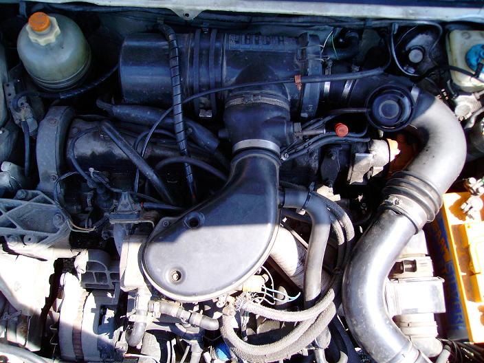

oki .. v technicaku je napsan rizeny katalyzator.. ale ten je pryc
foto motoru... je to bida des bes
- SANY0082.JPG (100.18 KiB) Zobrazeno 5789 x
Re: Motor motor motor motor
tak sem to uhád, to je XU5CP
No konkrétně ti neporadim, ale vim, že jak se jednou tehle systém elektronickýho karburátoru rozesere tak už to nikdo nedá dohromady
Cukání: Buď je zasranej ten karbec, a nebo něco se zapalováním, třeba zesilovač impulzů....
je to těžký, těhlech kousků tu moc neni...
