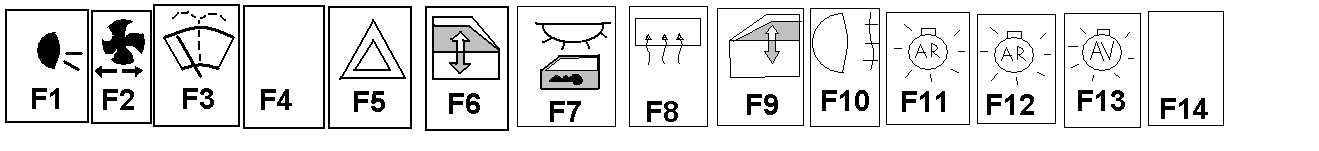

MOhl by mi prosím někdo popsat co znamenají jednotlivá F1 až F14 na pojistkách v Peugeot 309 1.4 GRI r.v.1991?
pokud možno i s vysvětlením k čemu patří i relátka.
Předem moc díky za odpověď.
Pro jistotu jsem nakreslil to, co je na plastu u pojistek.
Naposledy upravil(a) antik dne 01 srp 2009 20:11, celkem upraveno 1 x.
