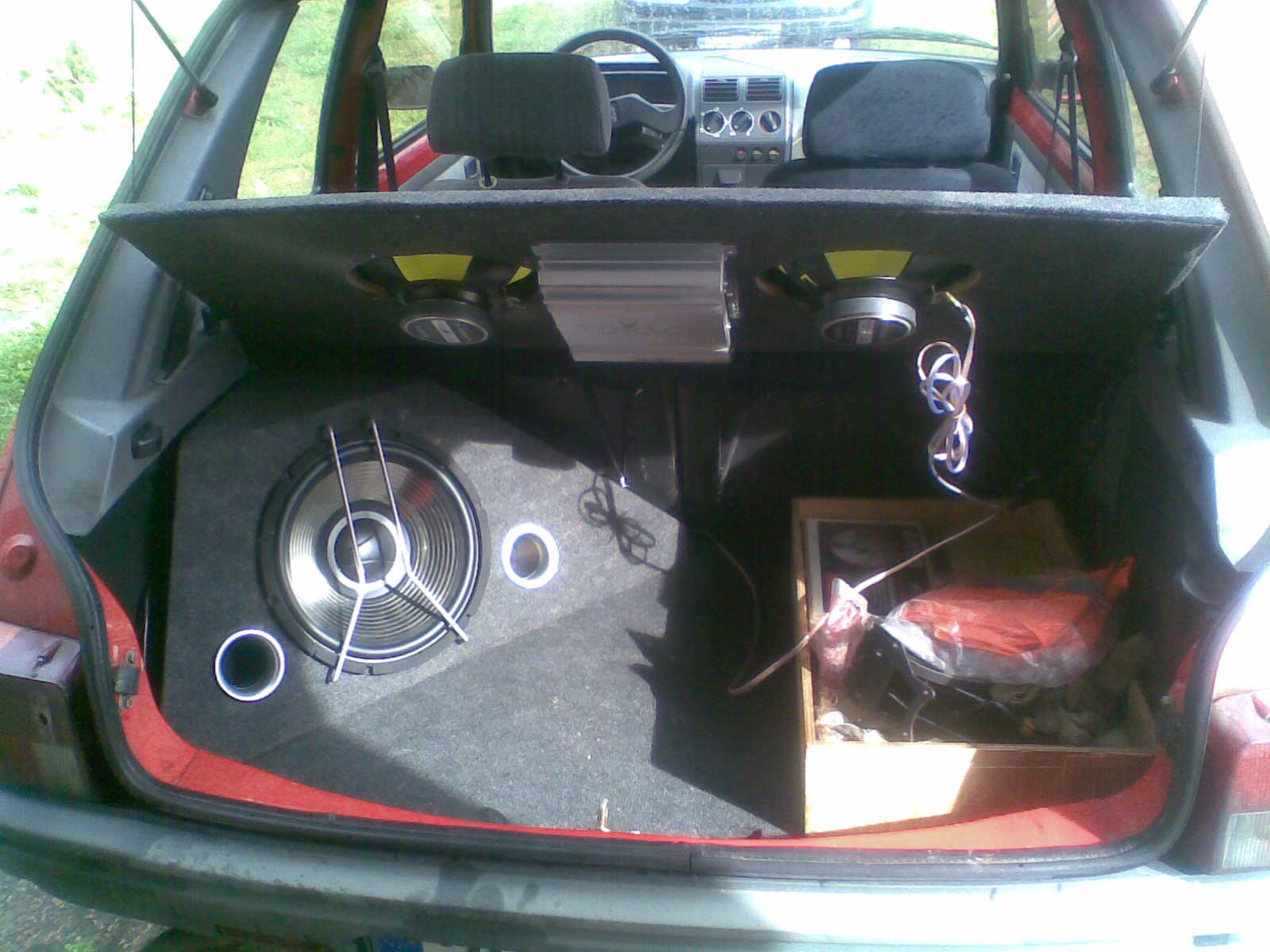

ukazu ti muj kufr..jeste to neni dokonceny..ale nastineni...vsechno sem udelal sam behem tri dnuBerny88 píše:Zdary potřeboval bych ňákou inspiraci na zástavbu do kufru,páč tam už nechci mít jenom tubu nebo něco podobnýho.![]()

matt89: no něco takovýho mam taky na mysli...Máš to pěkný
Tak dík za inspiraci

v pohoBerny88 píše:matt89: no něco takovýho mam taky na mysli...Máš to pěknýTak dík za inspiraci
