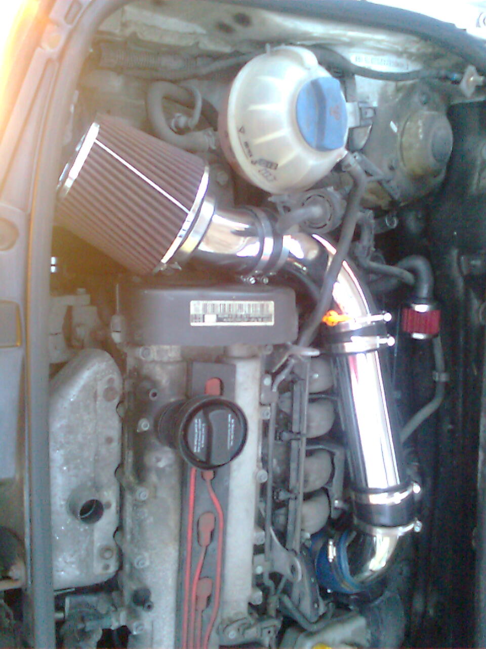

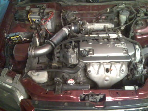

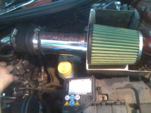

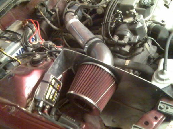

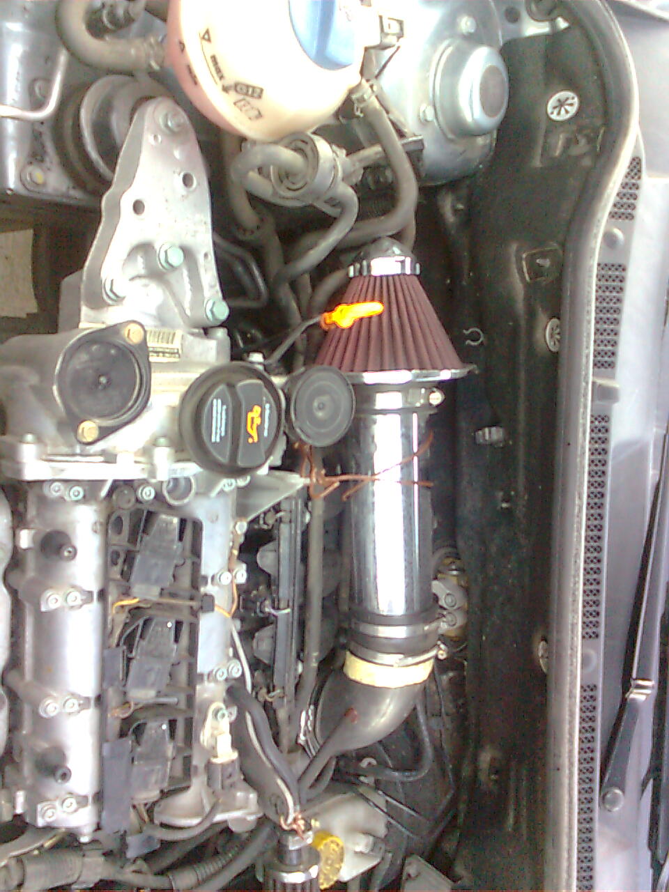

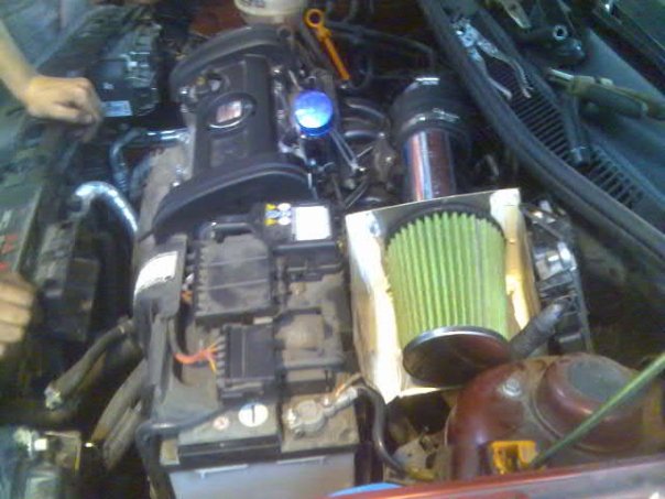

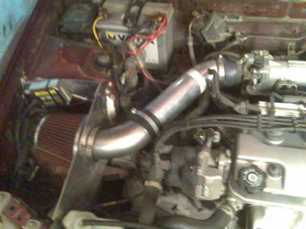

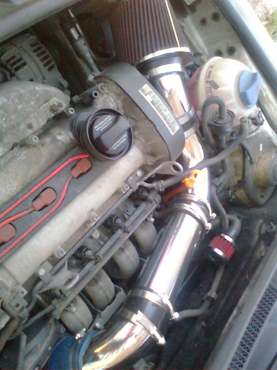

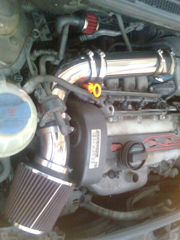

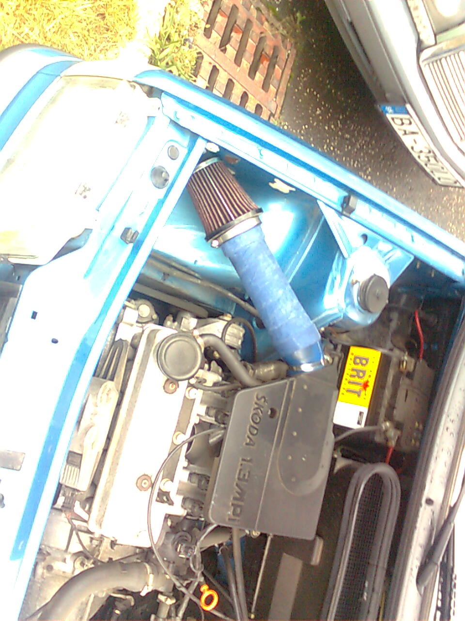

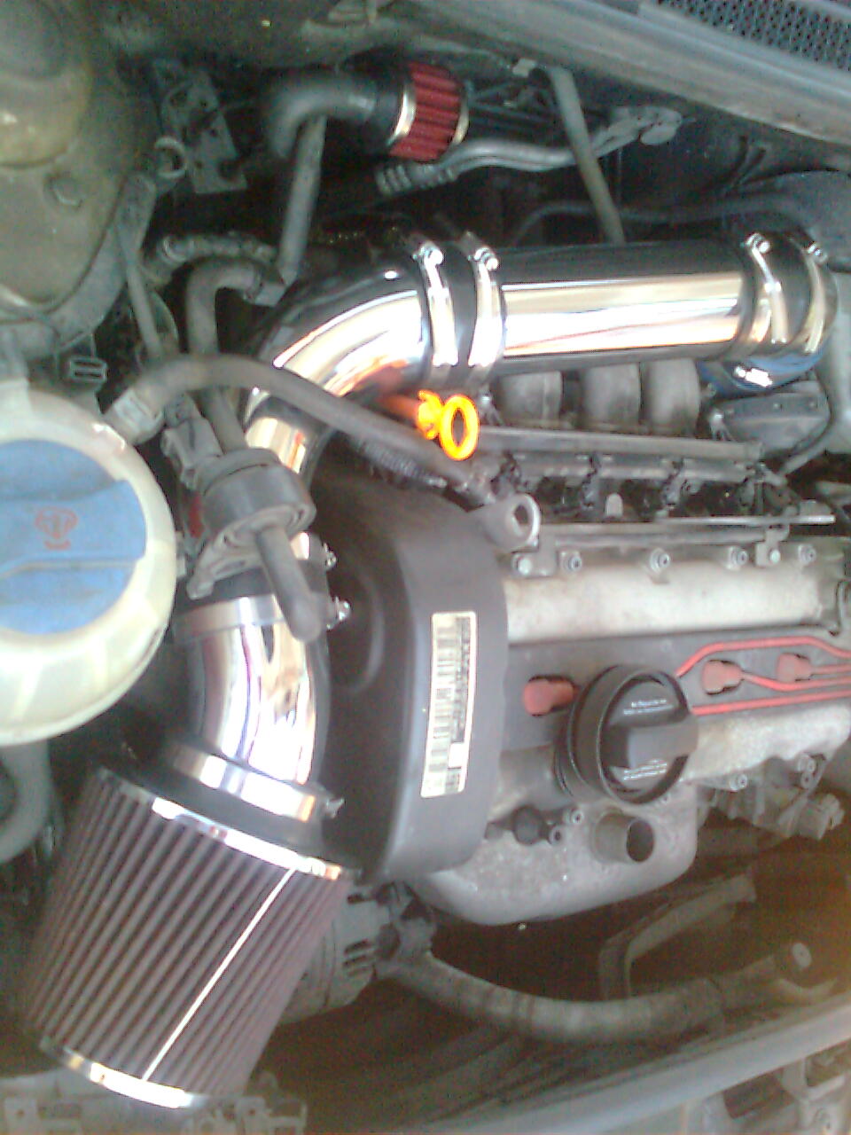

nasiel som tu par tem o sportovych saniach ,tak dam sem par uprav na saniach ,ktore som osobne vyskladal.v pripade nejakych nejasnosti ,alebo otazok rad odpoviem a pomozem.davam sem par pre inspiraciu ,ale aj tak aby ste videli ako sa to da pekne zvladnut a kom kolvek aute

ja som jedno sanie este na zigulaku kde boli gulake svetla a aby to amlo dostatok vzduchu tak som jedno svetlo vyhodil.ono bol tam vrcharsky karbec a ten potreboval vela vzduchu.toho by som sa moc nebal.a inak mas taky sosak akoby na seriovy box.ten tam nechaj a od necho si natiani hadiscu s privodom vzduch.ale nedaj si chlinikovu alebo tak.ta sa ti potom ohreje od motora a bude ti tam tlacit teply vzduch.A ODCLON FILTER.Ala najlepsie na naporove sanie su twisteri

Nejlepší box je a vždy bude sériový
.Ale jenom si to tam dejte alepsoň vás Škodovky rychleji předjedou.
Re: sportove sania
pokial nieje ostra vacka tak zbytocne take drahe kit sania kupovat lebo mu netreba tolko vzduchu, a hruska- sport. filter na vykone nezvisi max. ti urobi insi zvuk aj to ked das len plny plyn

Z ostrou vačkou to nemá nic společného,nebo s tím kolik potřebuje vzduchu,je to jen o tom že nemusíš kvalitní značkový filtr měnit ale pouze ho vyčistíš ono na velkém objemu třeba jako je Peugeot 1.9 nepoznáš propad kroutícího momentu v nízkých otáčkách protože motor má přebytek síly na tu váhu ale u maloobjemového auta,která má téměr sériový motor je propad výkonu krásně cítit,možná to jde o něco malinko lépe do otáček v max.výkonu ale to už může být jen dojem z toho jak to hučí

Tomu neveris ani sam, ze? Seriovy v porovnani s amatersky osadenym akoze "sportovym filtrom" je lepsi...aj ked, aj o tom by sa dalo polemizovat. Znackove a testovane filtre maju casto lepsiu priepustnost vzduchu ako seriovy filter.TomGTI píše:Nejlepší box je a vždy bude sériový.
Zvysenie vykonu len vymenou samotneho filtra je tak mizive, ze sa mozeme bavit o statistickej odchylke.
Na druhej strane, ked k tomu pridas ladeny vyfuk a dalsie prvky (ako napr. lestene kanaliky, uprava trisiek, tlak paliva), mozeme sa bavit o inych cislach.

s tím že seriový box na seriovém motoru je nejlepší, tak s tím souhlasím, seriový box má rezervu, dokáže propustit daleko více vzduchu než si seriový motor veme ve vyšších otáčkách...proč by taky někdo navrhoval filtry aby se motor ve vyšších otáčkách nemohl nadechovat
