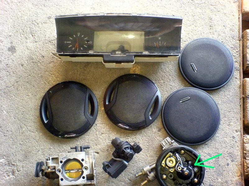

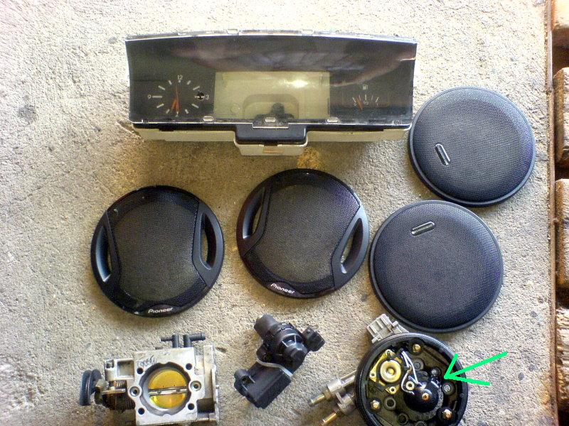

ta co je na fotce je vadna ale v podstate funguje jestli jsi z visociny mam ji doma na pujceni nova stoji 1200kc

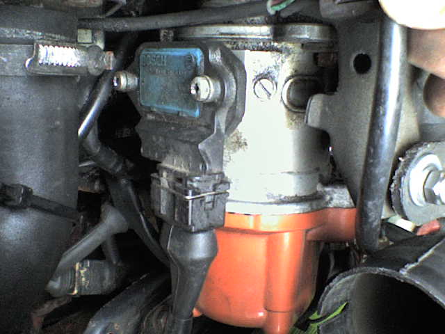

mozem este otazocku kde sa nachadza Snímač teploty vzduchu a snímač otáček / polohy ????prosim ak ma dakto tak foto. chyby som vyblikal predtym oko mi do zdochlo nadobro tak vyhadzoval chybu c. 33 a teraz uz vyhadzuje 13 a 41.tak neviem co a kde skontrolovat.
Re: pri viseni otacok zdochne
snímač polohy je v rodělovači a tuhle chybu to ukáže vždycky, to je normální.
čidlo teploty nasávaného vzduchu uvidíš, když sundáš plast mezi vstřikem a filtrem, je to taková malá kulička přidělaná u vstřikovače ;-)
