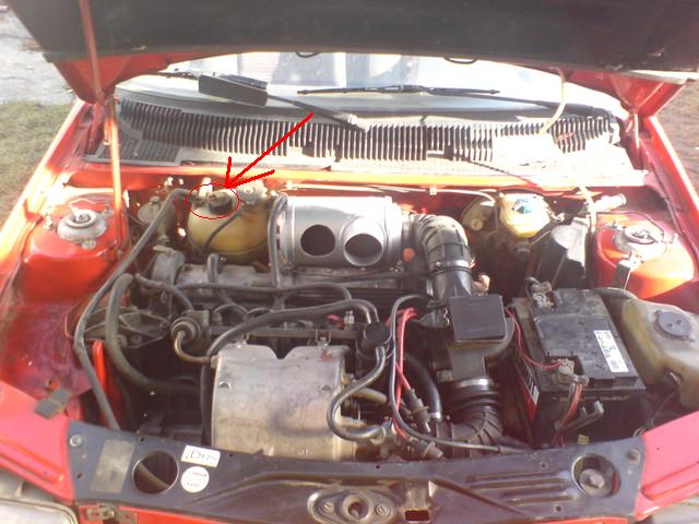

Blikají tyhle dvě. Teď teda přestaly, ale včera a dneska ze začátku taky. Pak toho nechaly, ale nevim nevim
peg 205.jpg (43.29 KiB) Zobrazeno 4292 x
Re: kontrolky! Poradte prosím
podle mě bude v háji ten spínač, co spíná tu kontrolku vysoký teploty a ta stop se rozsvěcí automaticky s ní

Taky mě to napadlo. Vyšrouboval jsem na vodní nádobce ten šedivej nesmysl co k němu vedou dráty. Zkusil jsem jeden odpojit a blikalo to dle otáček úplně stejně.

tohle když odpojím, nic se nezmění

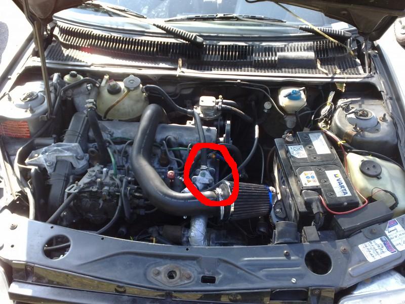

jo a tuhle fotku jsem si půjčil tady z klubu. Mám dízla
ty ale odpojuješ hlídání hladiny vody v nádobě, to co ti bliká je varování vysoký teploty vody a to čidlo na to je na termostatu

můžeš to najít na nějaký fotce a poslat? Díky moc
jsou tam dvě čidla, jedno kontroluje vysokou teplotu a to druhý je teploměr, teď nevim kerý je kerý, tak odpoj obě
