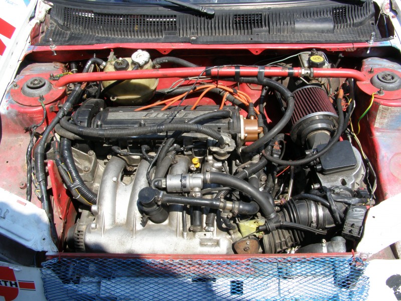

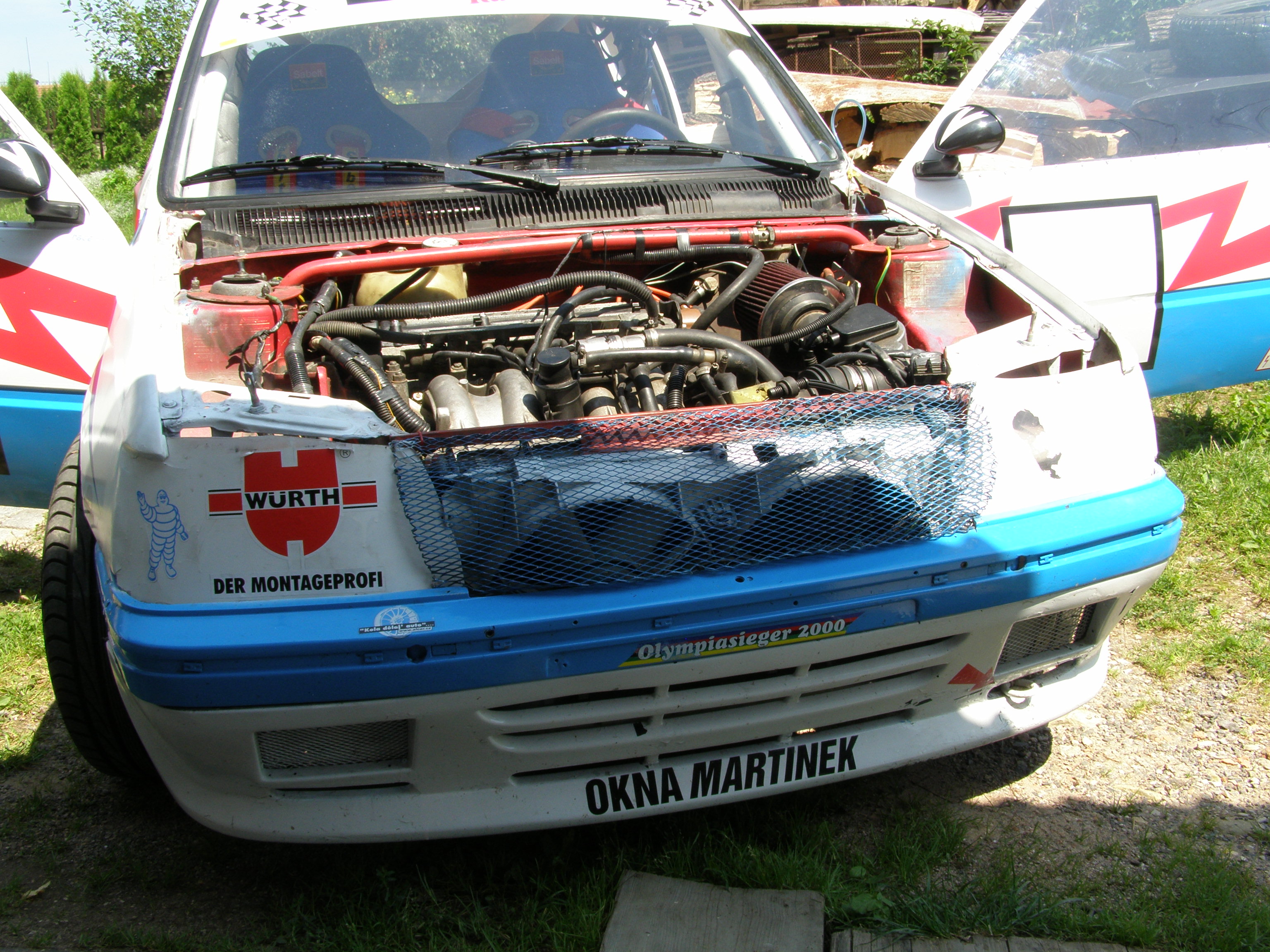

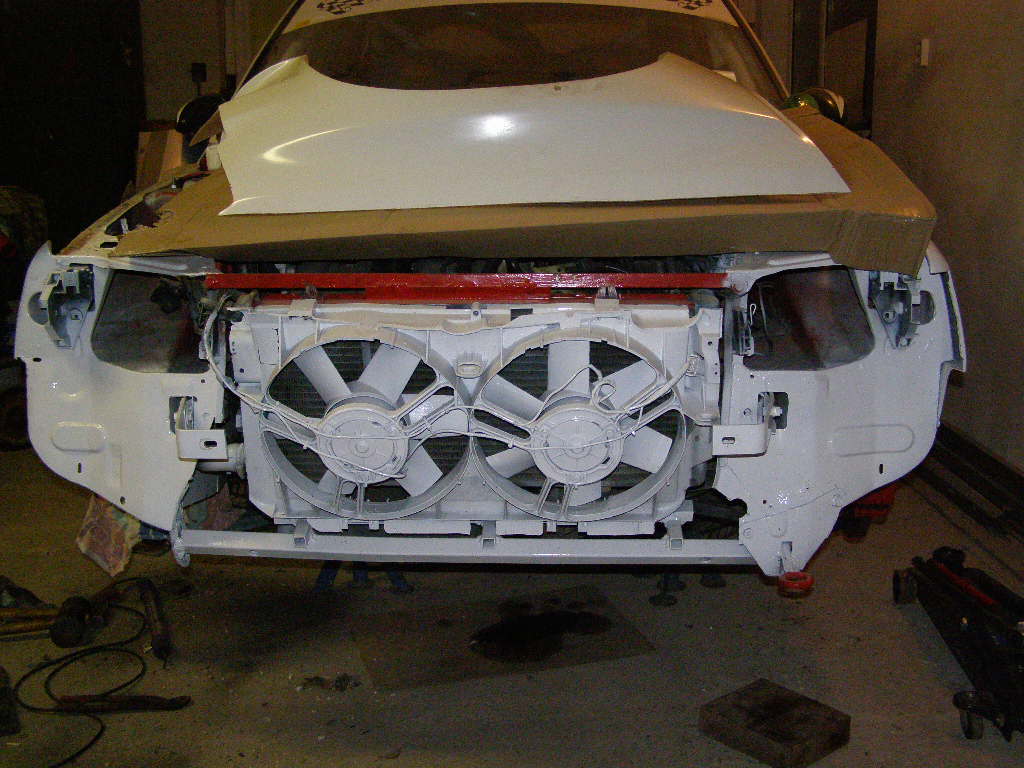

čau potřeboval bych poradit jak předělat saharus chladiček aby mě tam šla namontovat maska mezi světla.
Pod chladičem je místo origo příčky svařenec z jeklů a chladič je řešen na šikmo dopředu a nahoře drží za příčku taky vyráběnou.Je to dělano předchozímy majitely a není to moc odborně řešené a moc se mě to ani nelíbí tak se ptám jak to máte řešené vy hoši co máte motory Mi16.
Díky za každou radu ještě vložím foto jak to vypadá Snad něco napoví fotky.Podle mého by chtěl vrch dovnitř a spodek nějak převařit ty jekly aby chladič byl rovně a aby tam šla dát maska a nevadilo to ani nárazníku.
Poradite jakou cestou jít ?

bud ho posunout niz nebo zkratit sani....

Taky jsem nad tím dumal a asi nejjednodušší a nejelegantnější způsob=zkrátit sání

Ja mam šikmo seřírnutý ten plast jak drží chladič a vrtule. chladič je dole normalně chycen a nahoře je je natlačenej 1 cm od vrtulí. mam asi 3cm mezi chladičem a saním a z venku nejde to nejde poznat že tam je mi16.

Ok pokusím se to nějak vyřešit,ale jak je vidět musím udělat nové spodní uchycení aby byl spodek chladiče víc dopředu a vršek natlačit k sání a mělo by to být snad ok.Co jsem koukal musím dát spodní kolínko co jde na trubku jiné delší protože to nebude vycházet.
Takže mám celou saharu natlačit víc na chladič a tím získat trochu místa ještě ano?
Díky moc kluci za rady budu rád za případné další rady díky.

no dole sem to nechal puvodní uchycení mam chladič šikmo dopředu. vršek chladiče je natlačenej na vrtulích směrem dopředu.

a ta spodní hadice se nemusí nastavovat

Fajne až předelám spodek příčky udělám to jak píšeš.díky moc za pomoc.
