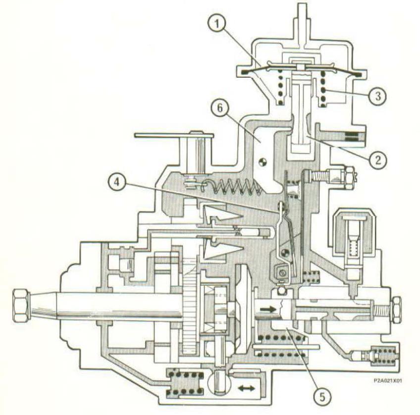

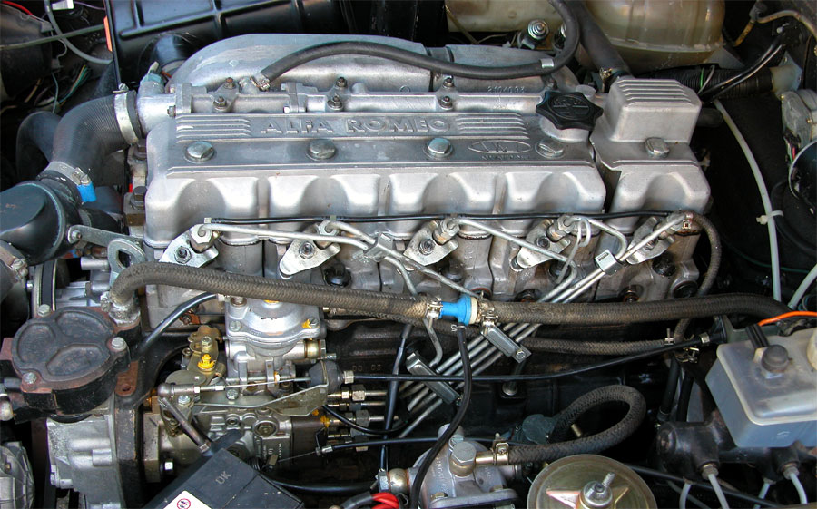

mno ne :myslim: káblík vede jediěn na stop ventil a ten je na rozdělovací hlavě
tady to zakroužkuj

Nejsem odborník, ale tohle je motor z Alfy... Nikde to tam nevidim, zkus najit fotku 205 D...

mno tady nic co popisuješ vidět nejni :)

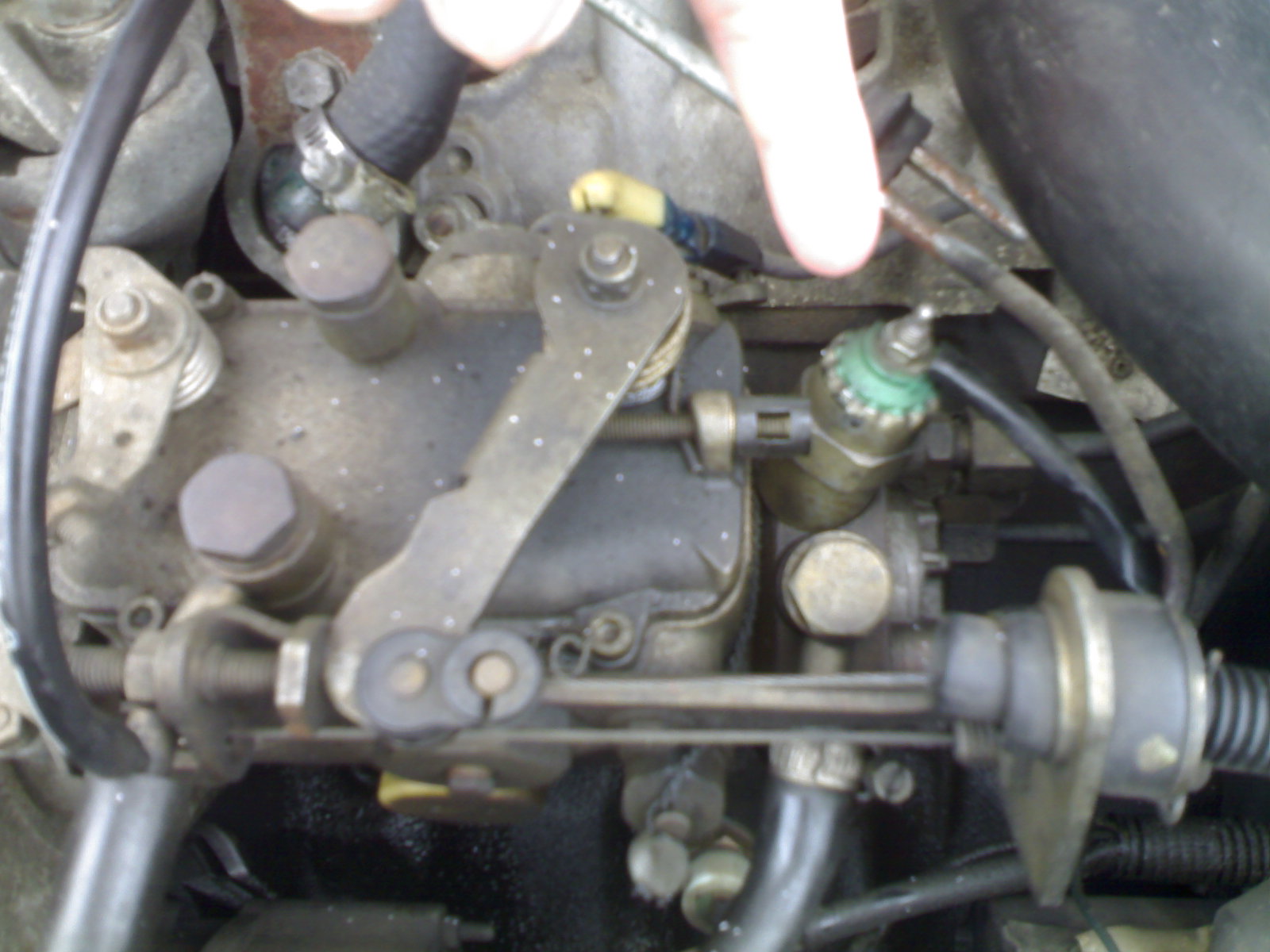

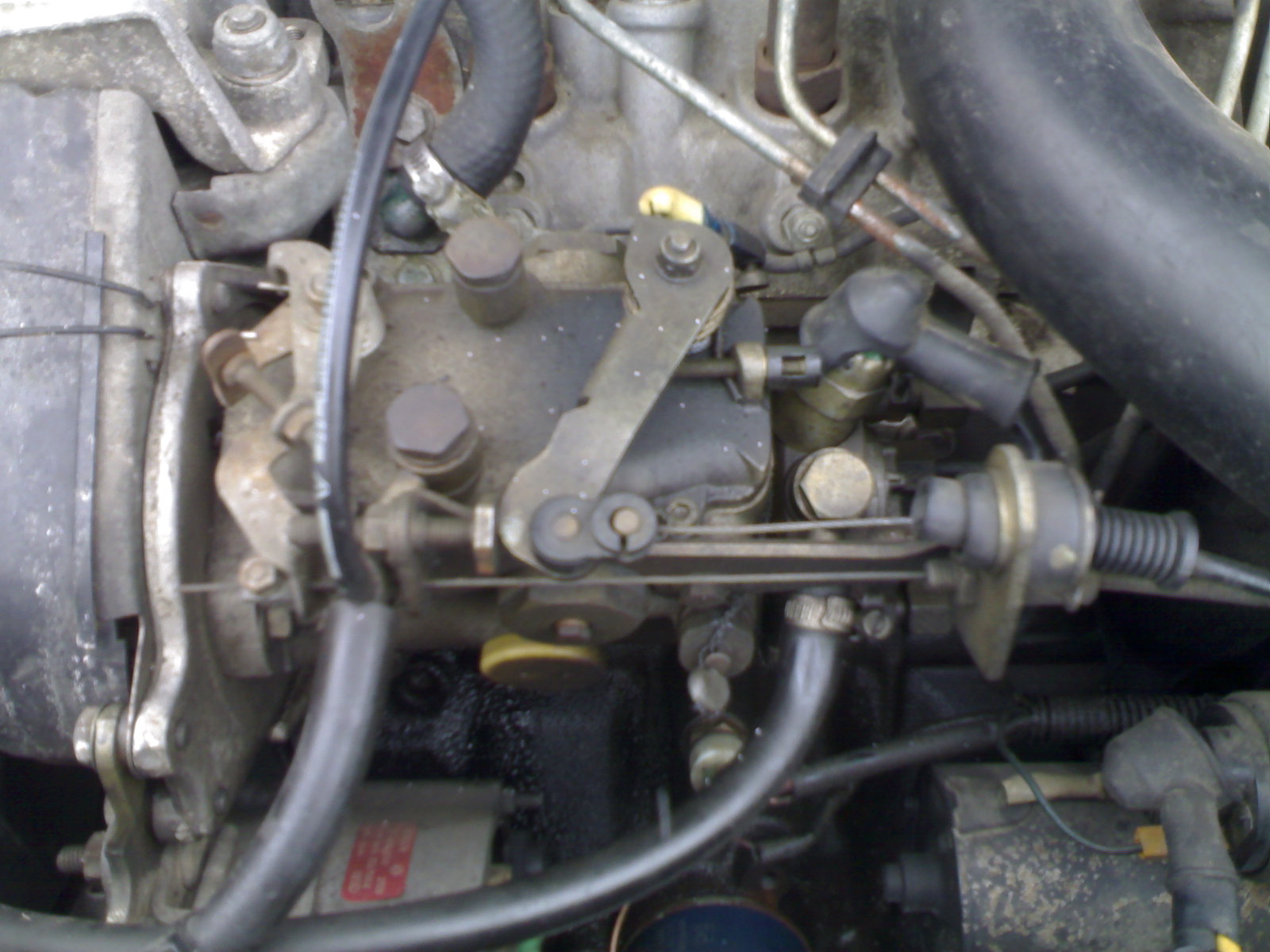

Tak tady to máte. Buď vemu celý stejný čerpadlo nebo jen to, na co ukazuji prstem...;-)

jj to je stop ventil na lucas čerpadlo, mohl bych jeden mět.......
