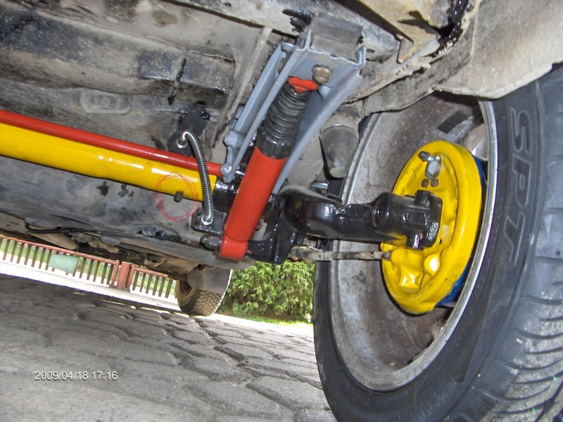

ok.tehlice mam venku takto necham vylisovat.to nebude problem.
takze zustava otazka jestli je problem vymenit zadni kdyz je naprava na aute?
a dotaz navrch.kde presne navrtat ty maznice na zadni naprave?[popripade foto s sipkou]
kolik jich a kolik tam toho nacapat.

hmm asi to bude mit nejaky uzitek ty maznice.[zivotnost napravy]
a jelikoz to neni auto na kazdodeni provoz taksi stim vyhraju,kdyz budu wedet jak.

maznici dej nekam tam jak ji mam ja je to v přostřed mezi ložisky pravého ramene (na druhou stranu to dej do stejnýho místa) a vazelíny tam příde docela dost ja tam nacpal tak 1/3 velký maznice do obou stran dával sem tam vazelínu A0 s grafitem (tahavou)

néé je tam normální maznička akorát je ne ní píchlá čepička z odvzdušnováku na brzdy aby se na ní neprášilo
