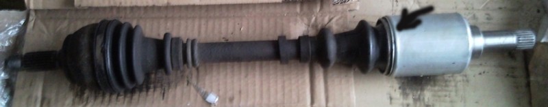

Prosím o radu zda se dá rozebrat poloosa . Potřebuji měnit manžetu vnitřní /u motoru/ levá z pohledu řidiče/
Poradíte prosím prosím ?

Rozobrat sa neda takze to riesim tymto http://www.stroje-naradie.sk/nove/stroj ... dzovac.jpg praca na 3 minuty

Nesezenes vem poloosu najdi servis kde to maju a tam si to nechaj za kilo vymenit. Respektive asi za 5000 si to kup a jeste kompresor na vzduch

super rada , ale radši prubnu servis

Jakou manžetu mám sehnat
přetahovací nebo jakou
Dej foto nebo adres stránku co mám shánět

hoci aj tu http://www.elitecat.cz/
akurat ma napadlo ze ked sa predava s tou ocelovou castou tak ju s tym roztahovakom neroztiahnes

Ta poloosa by mela jit rozhodit na strane u motoru (ale jen na to, aby sly vymenit manzety). Manzeta na vnitrni strane se meni spolecne s tim plechem, ktery je na ni nalisovany (kupis to dohromady jako jeden kus). Ale osobne jsem to jeste nedelal, tak blize neporadim.
Re: manžeta
No to právě potřebuju vědět dokut ji nerozříznu ůplně.
Pak už budu jinak komplet v čudu.
Nemáte někdo doma svléknutou bez manžety ?

ten přípravek je dobrej,nemusíš rozebírat ty klouby,ale je těžký koupit pěknou pružnou manžetu.
Jinak tu plechovou manžetu jsem měnil nedávno.Na první pohled jsem si drbal hlavu jak to udělam,ale na konci to byla v klidu práce.Normálně ten plech na straně tisícihranu odpertluješ,odehneš,aby se to uvolnilo a pak to stahneš,ale hlavně pozor na těsnící gumičku pod plechem.Pak jen se ti uvolní kloub s tisícihranem,který právě drží ten plech.Potom se ti objeví ten kříž s jehlama(nevim jak se tomu říká) a je drženej segrovkou,kterou sundáš....a dál už si to domyslíš viď

Este som s ziadnou manzetou problem nemal, kazda sa pekne natiahla

Ty máš Peugeot 205 1.9D a já 205 1.1 Look 1992 1124 cm 44 kW
nebude to jiný .
Jinak radu chápu dík
nebude to jiný .

Já vím,ale musí se koupit správná,pěkně gumová a ne ty plastový.I když na pugy se budou dělat jen gumový.Ale prostě takhle se věci majíLubec píše:Este som s ziadnou manzetou problem nemal, kazda sa pekne natiahla

Výkonově je to jiný,ale princip je přeci stejný.Nemyslíš?
