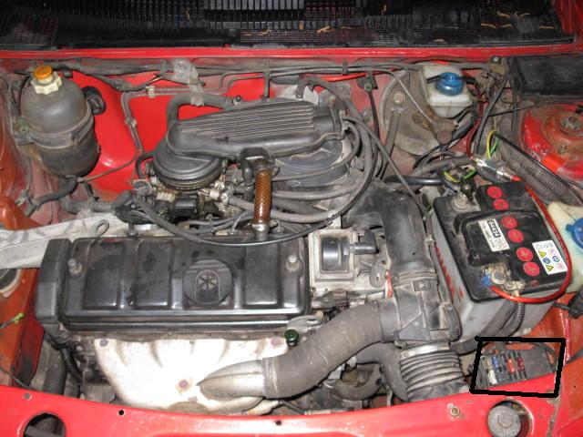

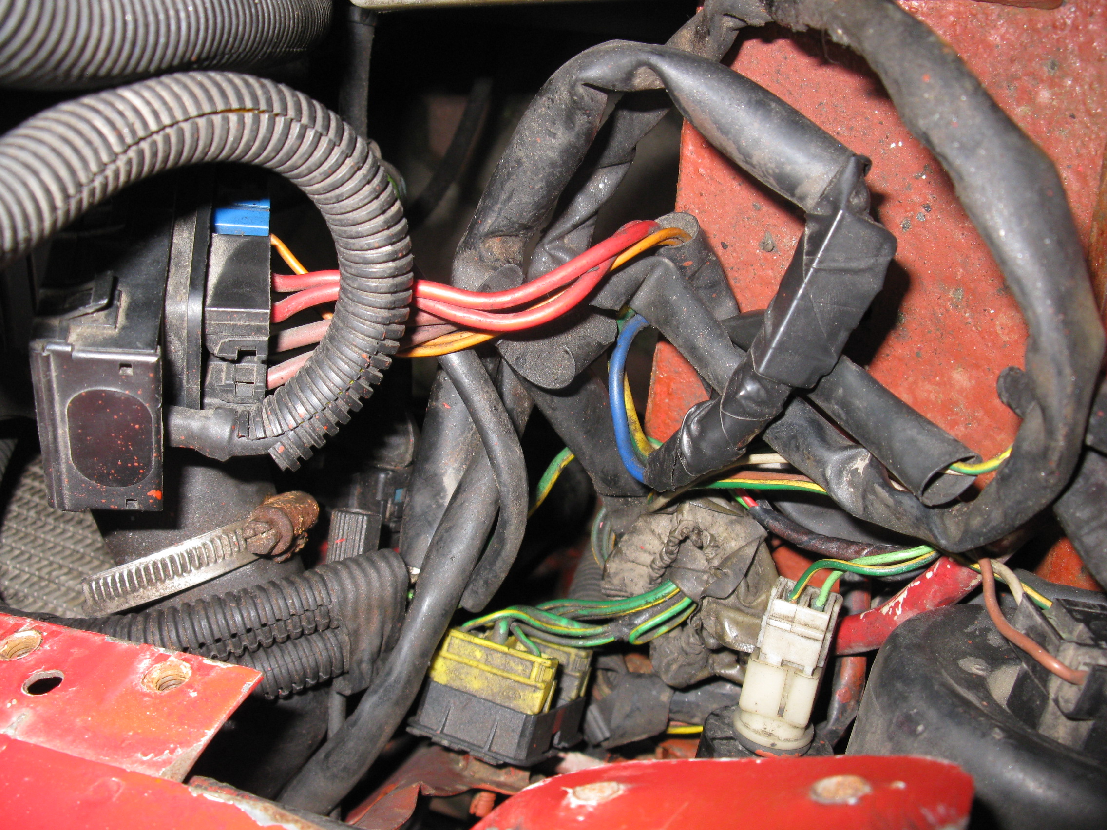

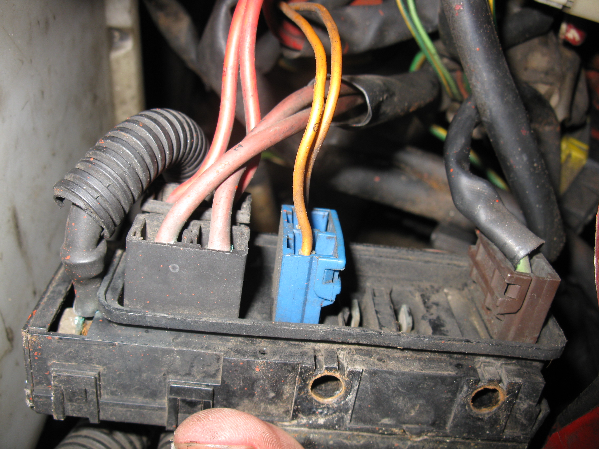

Ahoj, zacal me zlobit motor, v nedeli mi to jednou pri rychlem seslapnuti plynu vynechalo cca 1s,neresil jsem, rekl jsem si spatnej benzin, ale dnes kdyz jsem jel domu tak po 20km motor zacinal obcas cukat, pote i za jizdy 5ka 3tis.otacek a motor 2x zacukal a zhasnul. asi po desatem opakovanem startu s pomoci plynu naskocil. po cca 5Km cuknul, pak zas chvili v poho a pak zas zhasl.
Druha zavada, vcera kdyz jsem prijel z nakupu , vypl jsem motor, zamykam a zapnul se vetrak, rikam pockam az se vypne, jenze po 10 minutach stale bezi, otevru kapotu a kourilo se pod relatkem jak je napravo s pojistky. smrdelo to spaleninou. dostal jsem strach , odpojil jsem baterii a dnes radeji koupil hasicak.
Prosim o rady co s tim

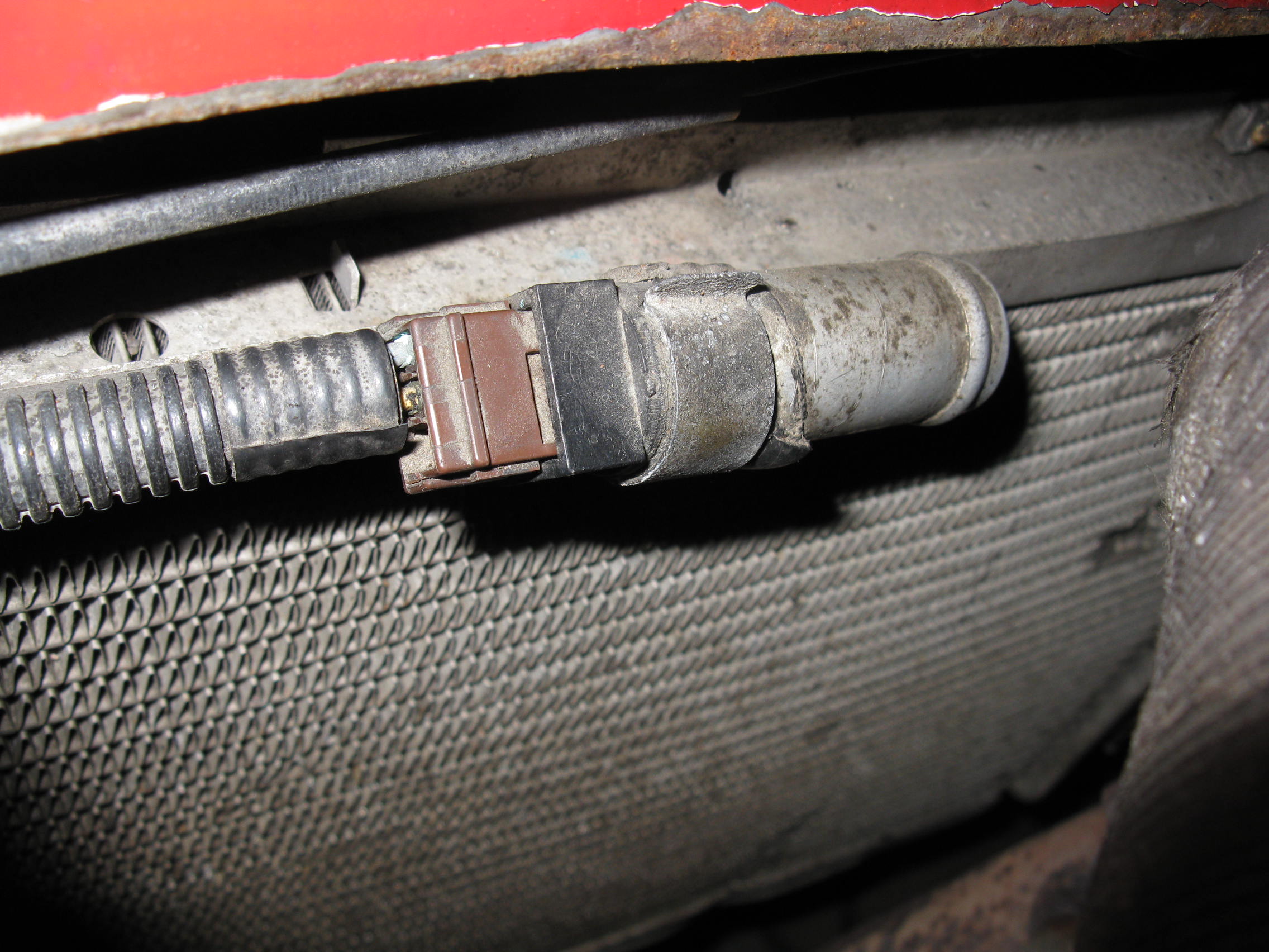

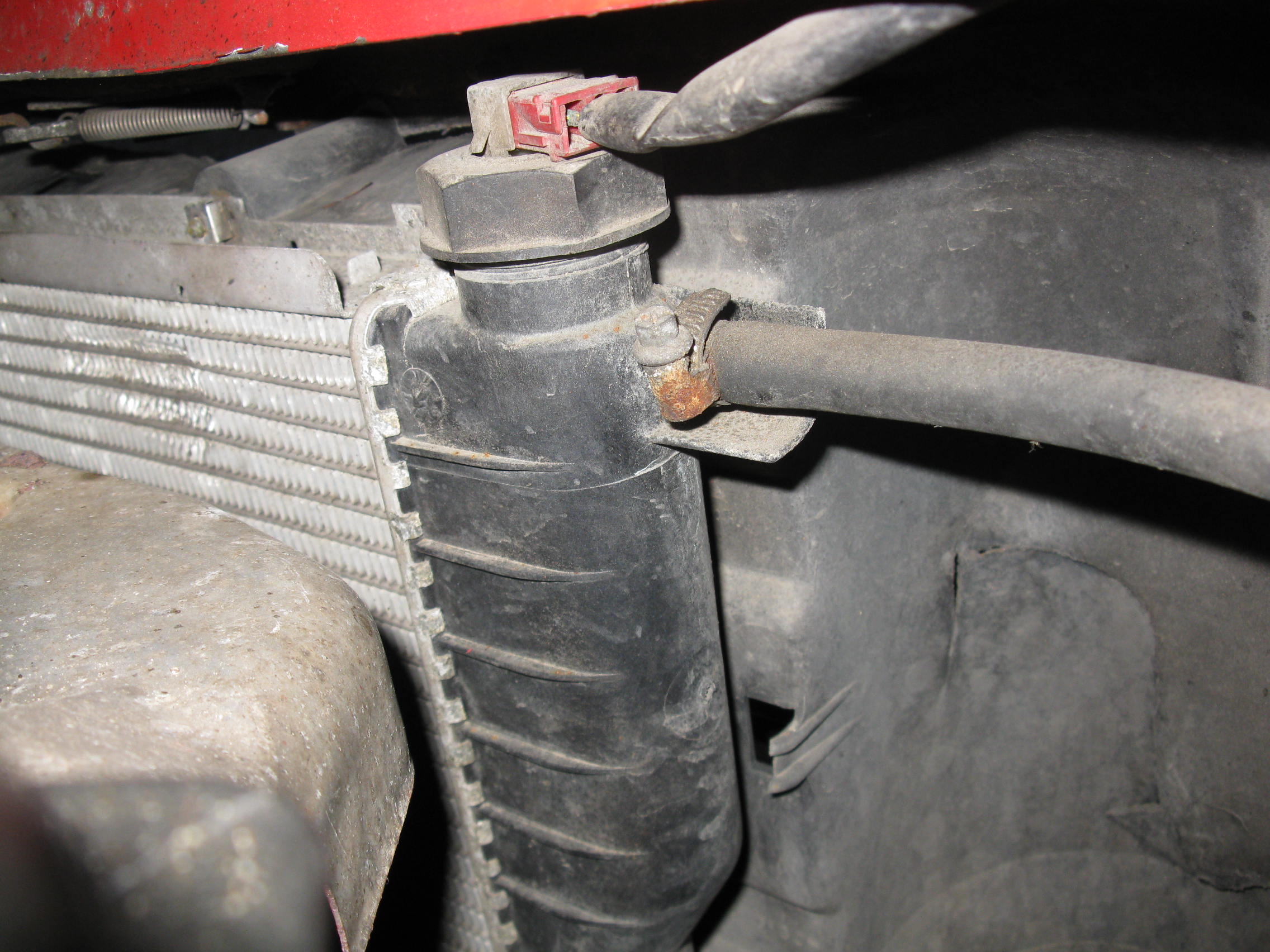

No zacni tam a pri jednom muzes rozdelat i tu kabicku s pojistkama u leveho predniho svetla, procistit kontakty a tak. A blizko te krabicky najdes na chladici třípinové cidlo, tak tam zkus taky ocistit kontakty - je to cidlo na saharu.

sochy: upni nejlíp fotku z čeho se kouřilo, ať můžem dál šťourat

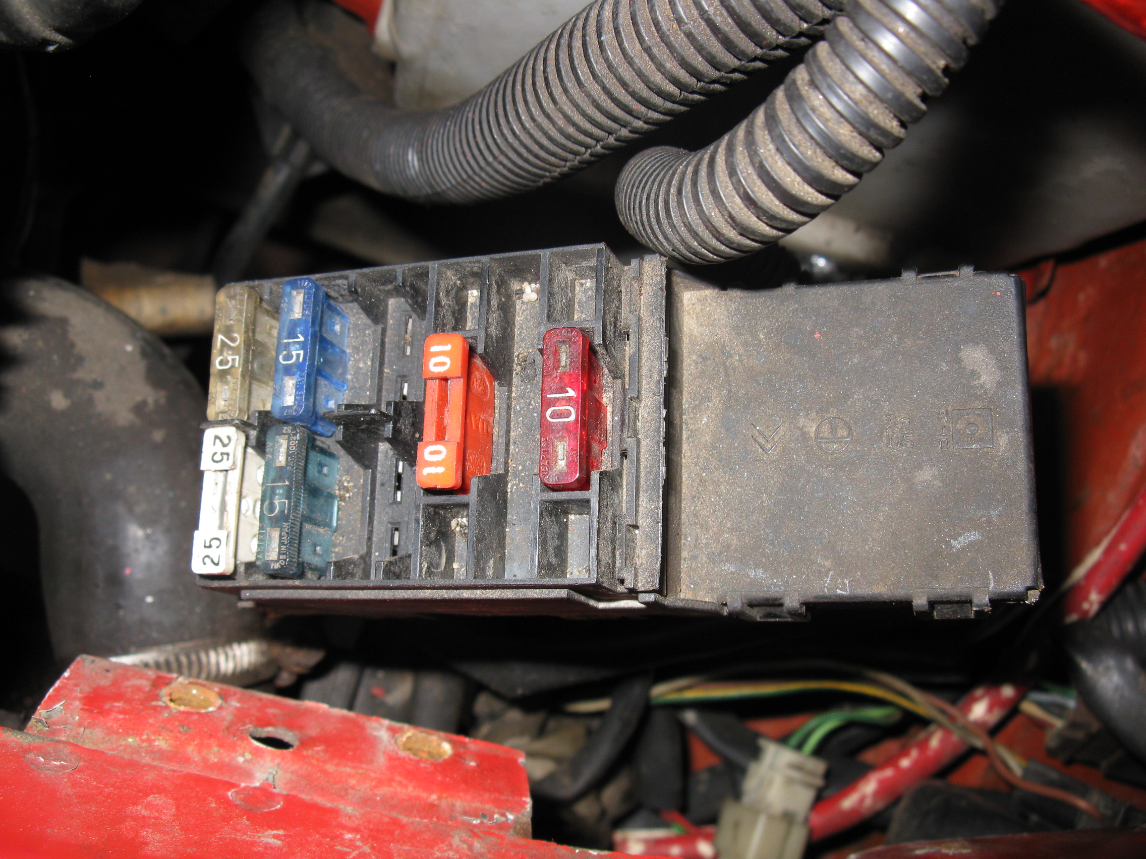

Tak tu krabicku poctive vycisti, zkontroluj jestli se nejaka pojistka nepretavila a pak hlavne vycisti to třípinové čidlo na chladiči (kdyz se divas zezadu na chladic, tak je v rohu chladice, ktery je nejblize levemu prednimu svetlu), staci tam odpojit ten konektor a pořádně ty kontakty mechanicky očistit (bacha, kdyz je spojis tak ti to pěkně zajiskří => sepnuti sahary).

1)vycistil sem skrinku a dal tam nove pojistky, projel jsem to cca 5km, vse ok ,necukal ani nezhasl, prijedu na dvur, necham bezet motor aby zapla ventilator, na budíku 103stupnu a ventilator nic. kde je zrada?
2)to co je na fotkach je co?
