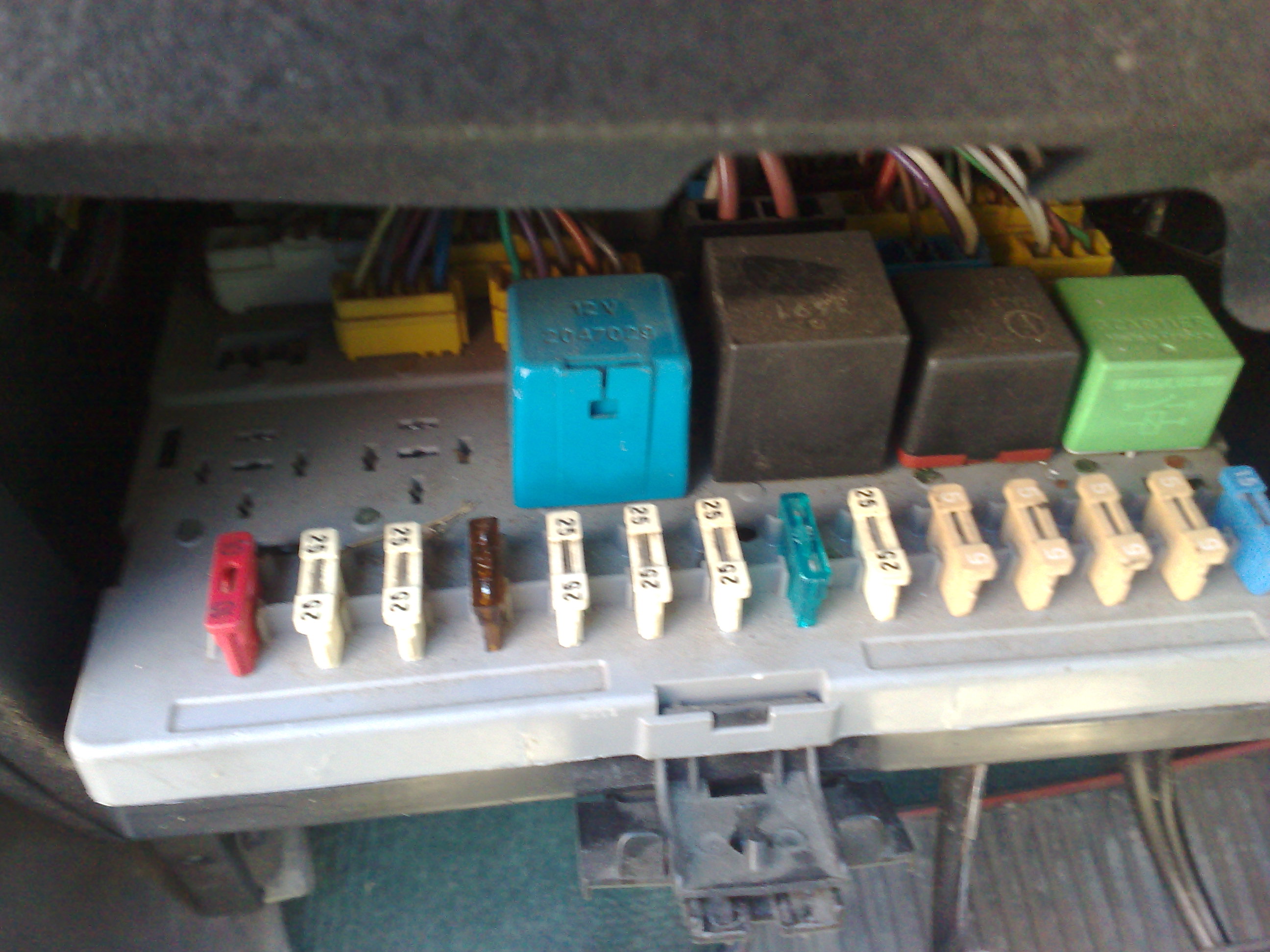

2, auto ma central a zrazu prestal ist, poistky su ok

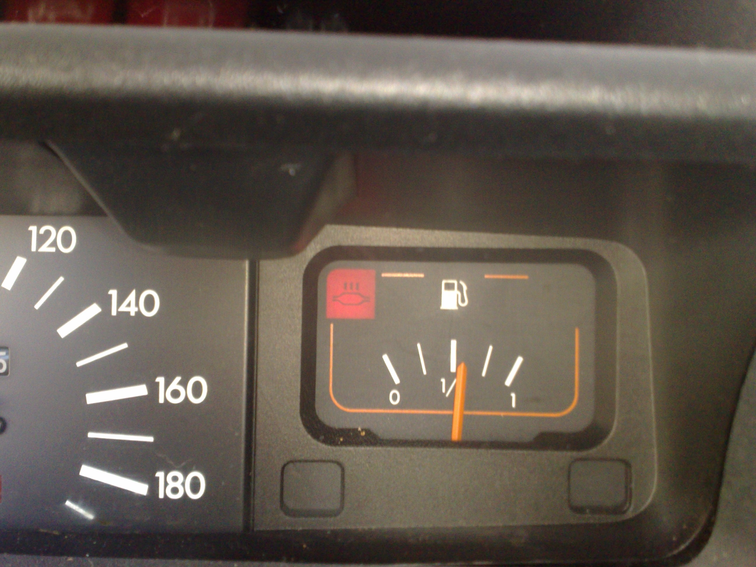

3, rucicka palivomeru ukazuje divne

3) Buď vadný palivoměr v nádrži, nebo spíš zoxidované kontakty na konektoru u plováku ;-)

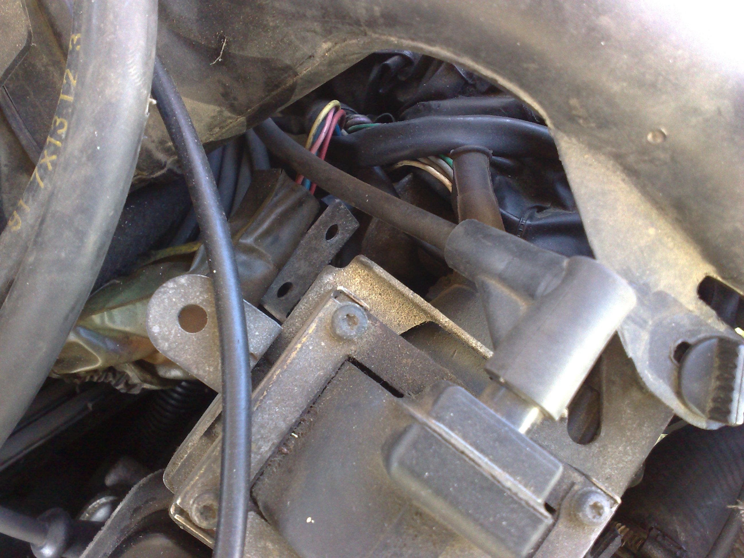

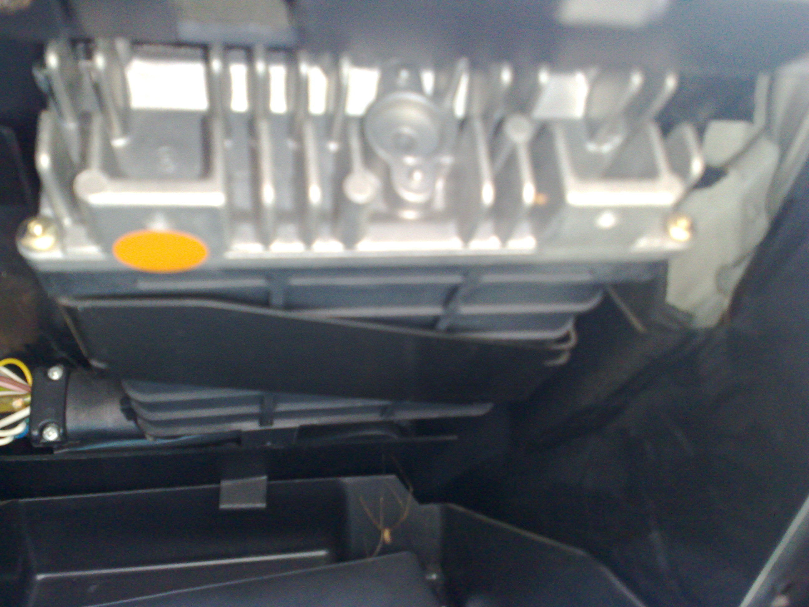

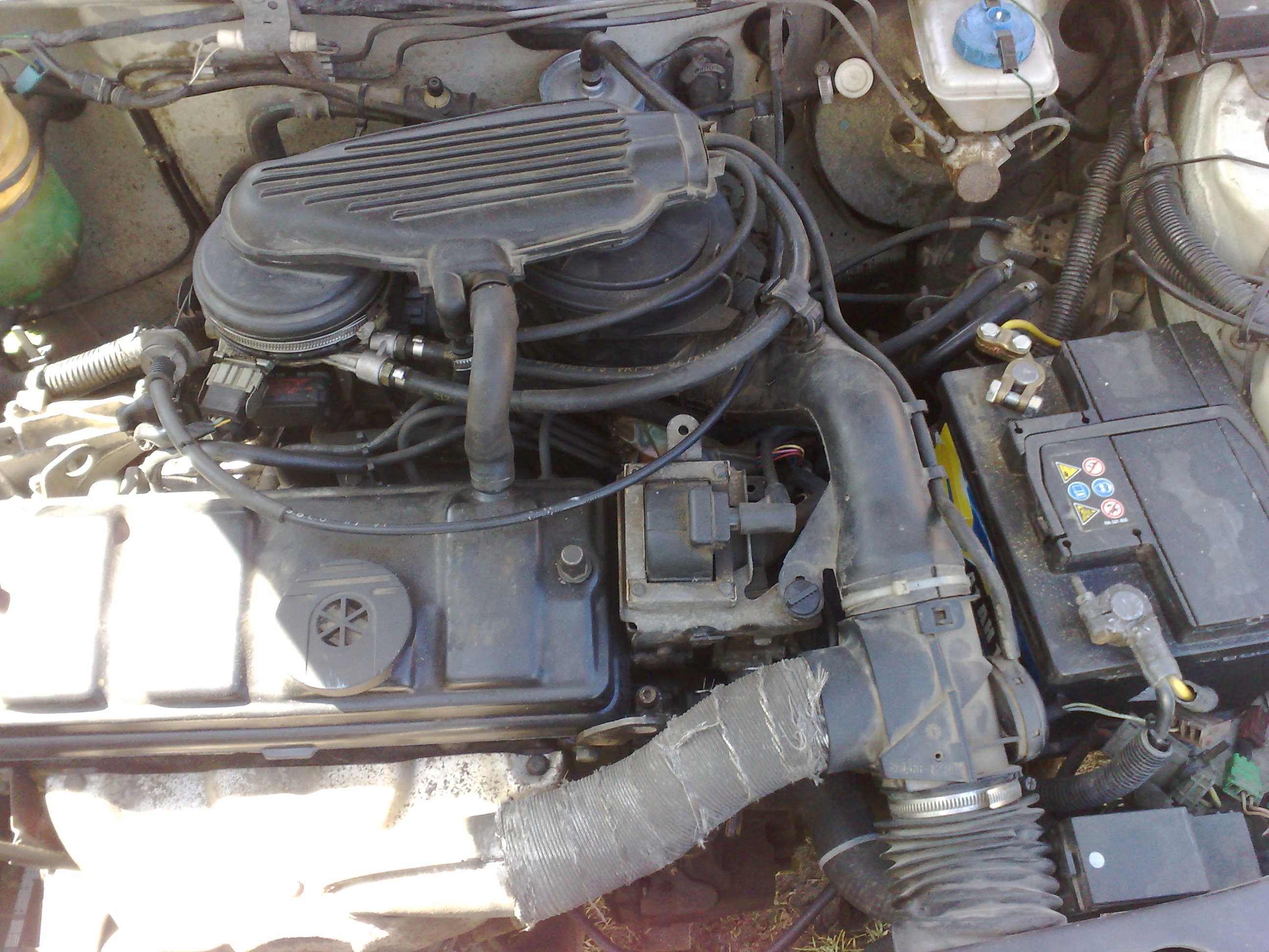

Prve tri foto

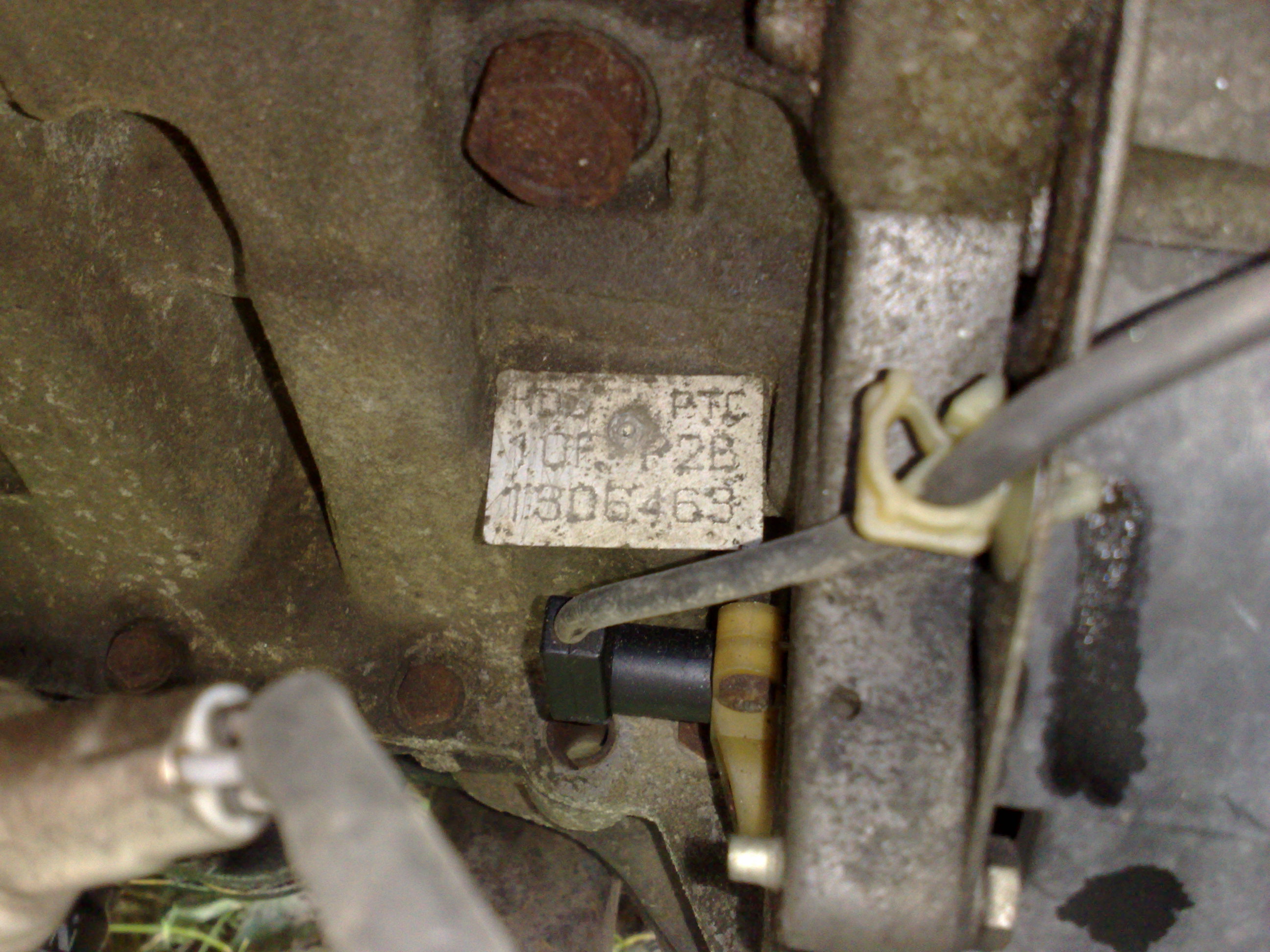

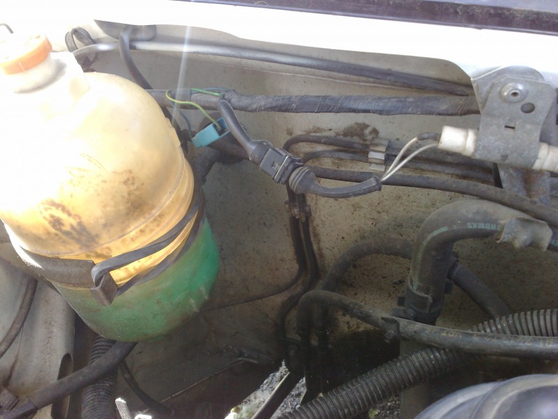

dalsie tri :)

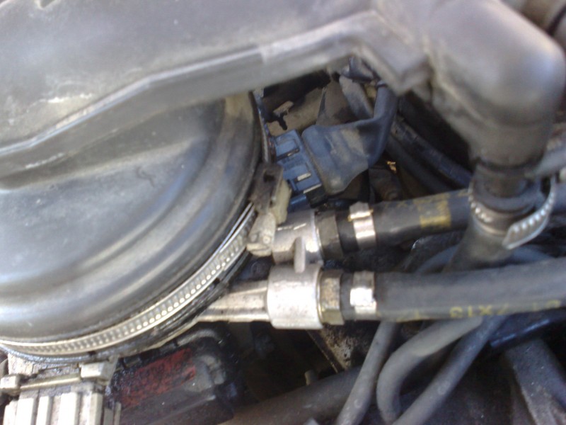

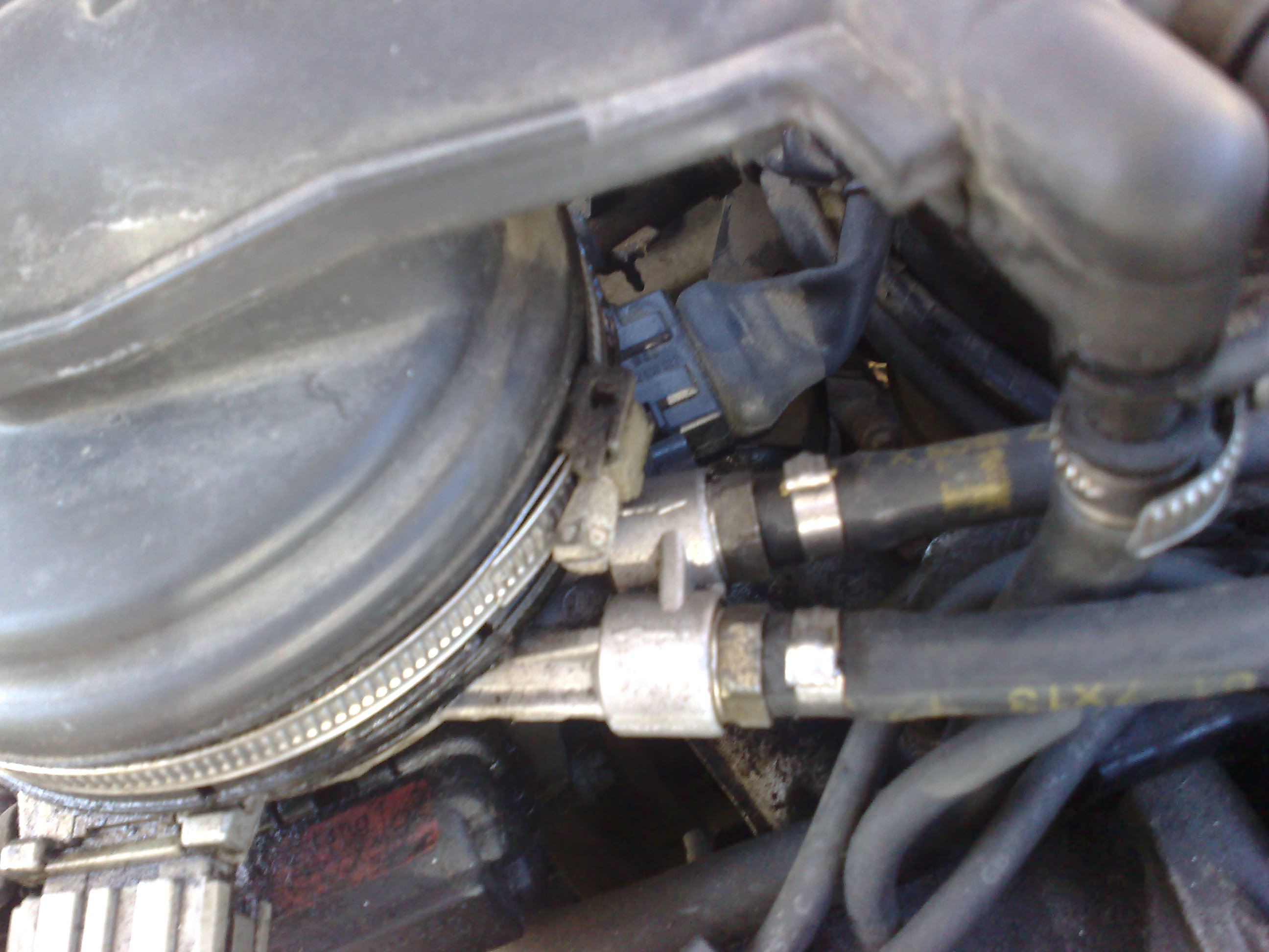

a dalsie :)

tak podle štítku to je 1.1 44kW :myslim: vyndal bych potenciometr a zkouknul jestli neni vydřený ;-)

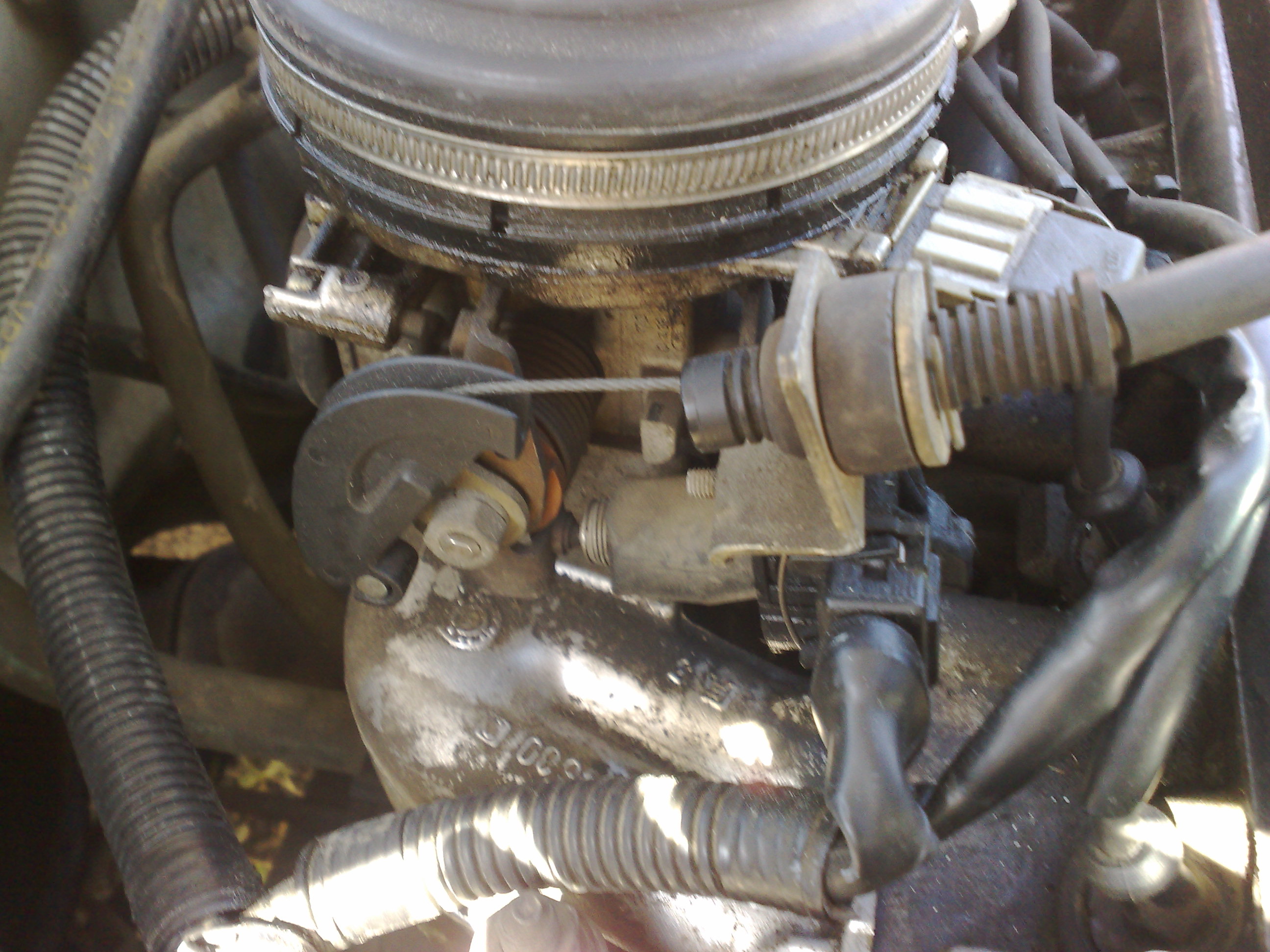

potenciometer by mal byt priamo pri skrtiacej klapke cize asi tu

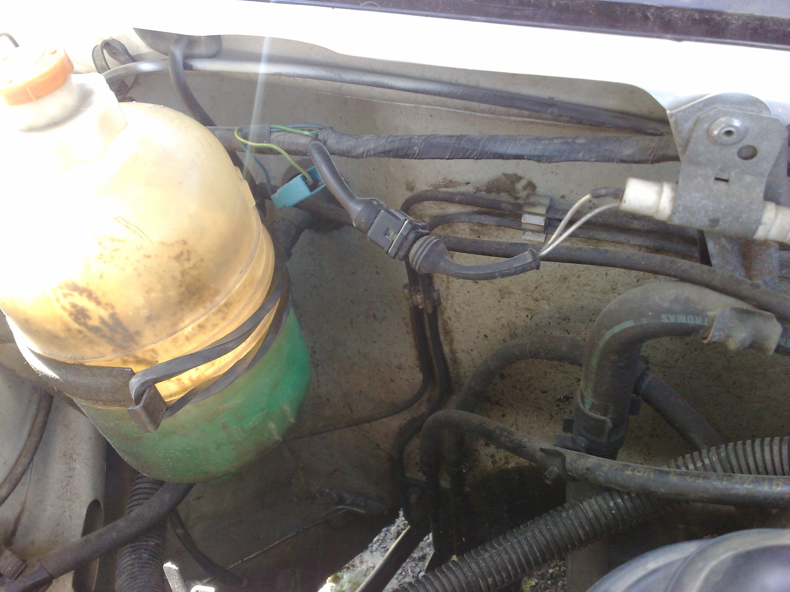

no a keby ta zaujimalo tak tu mas diagnosticku zastrcku

aaaa potenciometer sa mi zda asi fakt najpravdepodobnejsi

Chyba 33 je potenciometr a chyba 13 teplotni cidlo je pripevneno na vstriku. ten potenciometr zpusobuje cukani , chcipani motoru a spatne otacky
