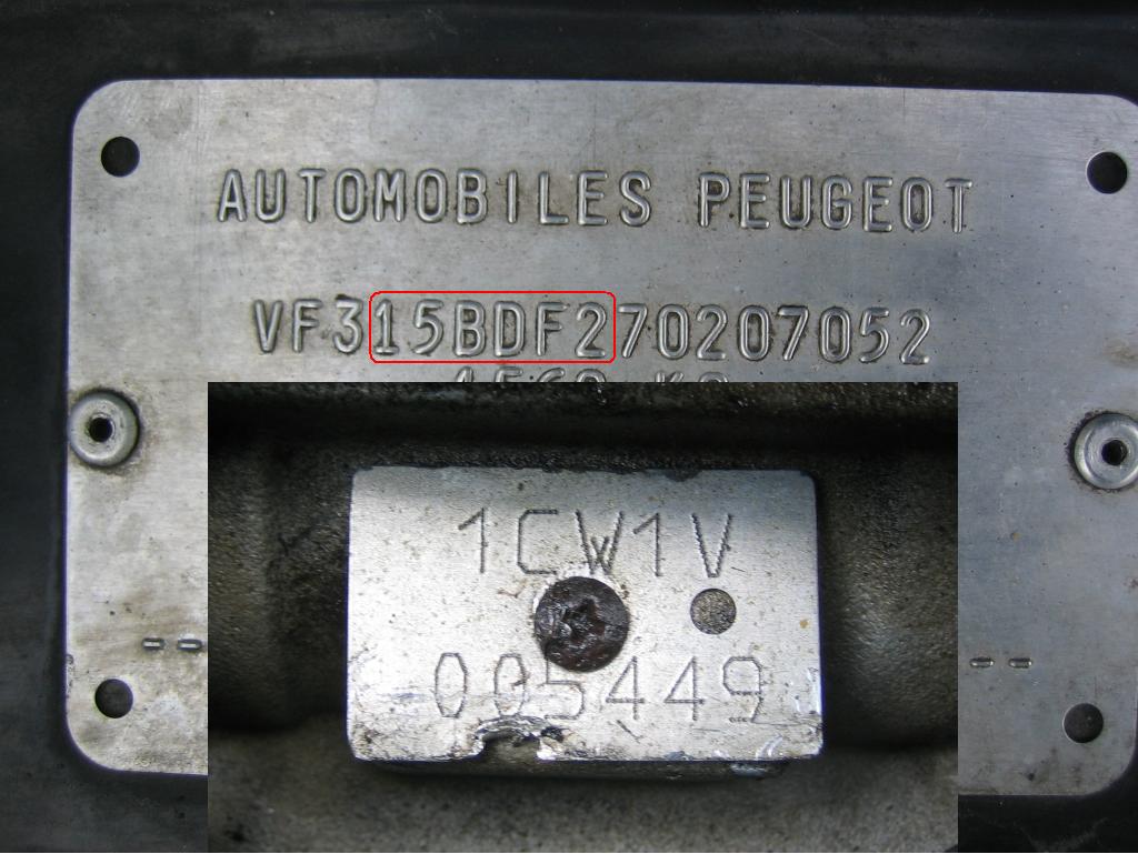

Vedel by mi niekto pomoct s identifikaciou Micka?
VIN : VF315BDF270207052
Stitok na motore: 1CW1V 405 Mi16, ktora ma vo VIN kode 15BDF2 by podla mojich info mala mat XU9J4.
Je to spravne?

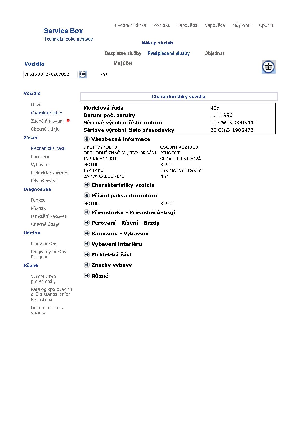

Dakujem!Hroche píše:já bych řekl, že jo viz. servisbox
Jupi....mam XU9J4!
Ked som ho kupoval, ani som netusil, ze kupujem 116kW motor a nie 108kW!

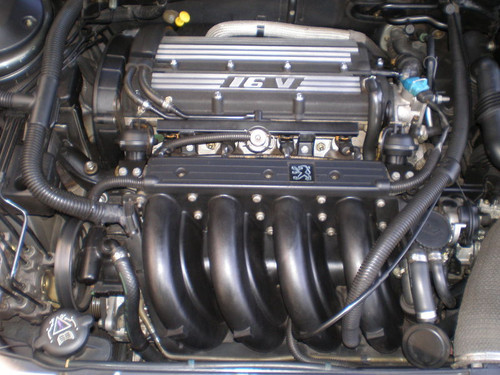

Re: Identifikacia motora 405 Mi16
2.0 má jiný ventilový víko, a sání a svody jsou na 10 šroubech místo na 9 u 1.9
Rozdíl mezi XU9J4 a XU9J4Z poznáš buď podle řemenice na sací vačce, neboo když sundáš hlavu a podiváš se na písty
Mi16 2.0 16V
- S16a.jpg (73.87 KiB) Zobrazeno 6577 x

Jj...dik moc.KuBik205 píše:Mi16 2.0 16V
Uz mi Vino potvrdil podla fotky motora, ze je to 1,9L.
