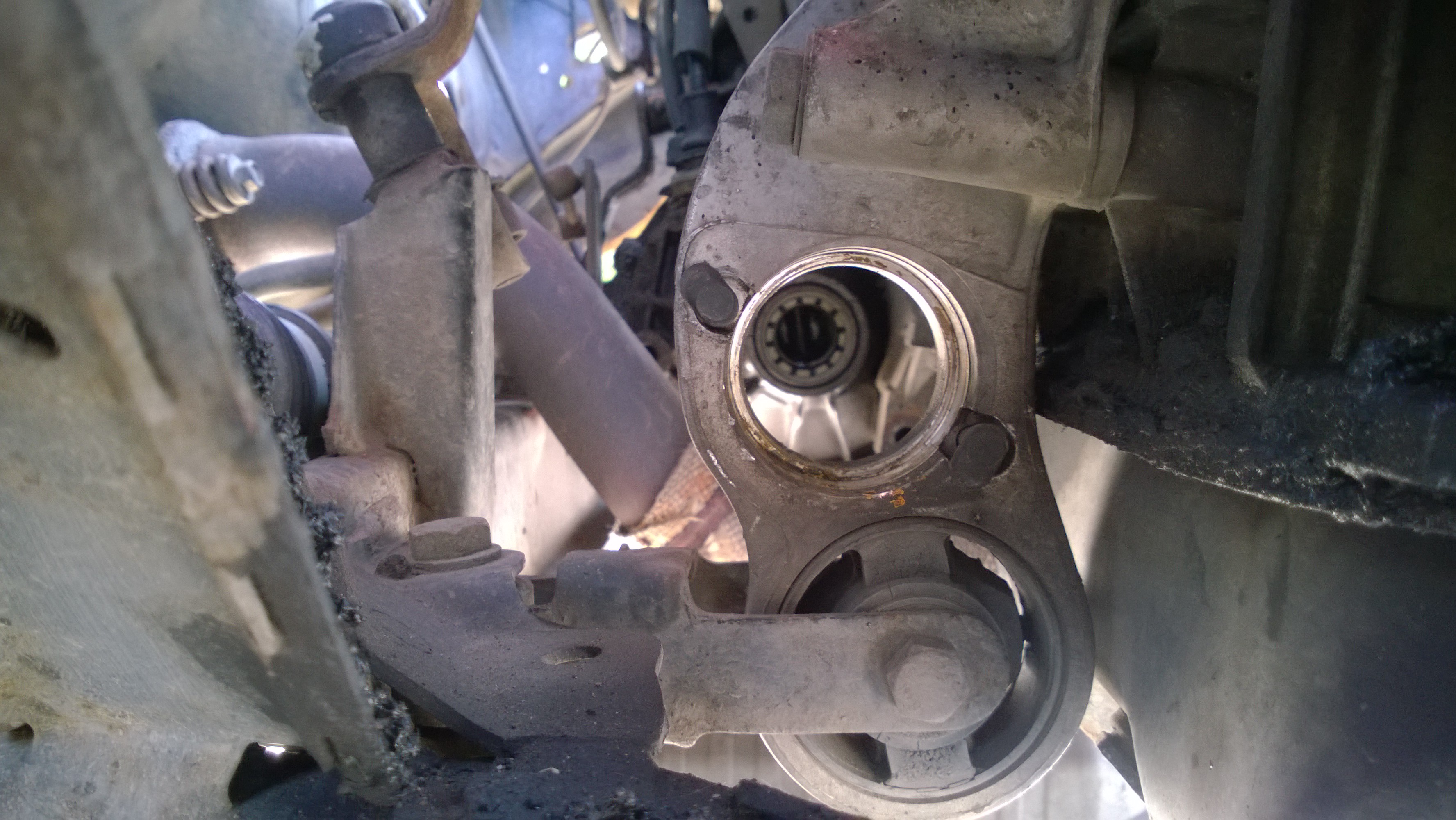

Prosimvás, skušení mechanici, jak dostanu ven pravou poloosu? Vim, že drží v ložisku u silentbloku motoru a nevim jak ji z něj dostat abych ji nepoškodil. dik za rady. v "jak na to" sem se nedozvěděl nic

musíš povolit ty dvě matky co jsou u toho ložiska a pak ty šrouby zatlačit a pootočit o 180 stupňů. no a pak už jenom namazat třeba wd40 a tahat a tahat. Nebo odělat to i s domečkem z bloku motoru a pak to nějak vymlátit ve svěráku- záleži na to, jestli tu poloosu ještě chceš použít

no normálně jí z toho domečku vyklepej vedle ložiska je nalisonanej ještě takovej kroužek kterej je zároven z hranou domečku takže ložisko nepoškodíš jo a někdy to tam drží docela dost

takže když budu mlátit do toho nalisovanýho prstýnku, tak pude ven?

jj vem si třeba tupý majzlík a půjde ven hezky, pokazit ju nemůžeš

dik, to sem chtěl slyšet

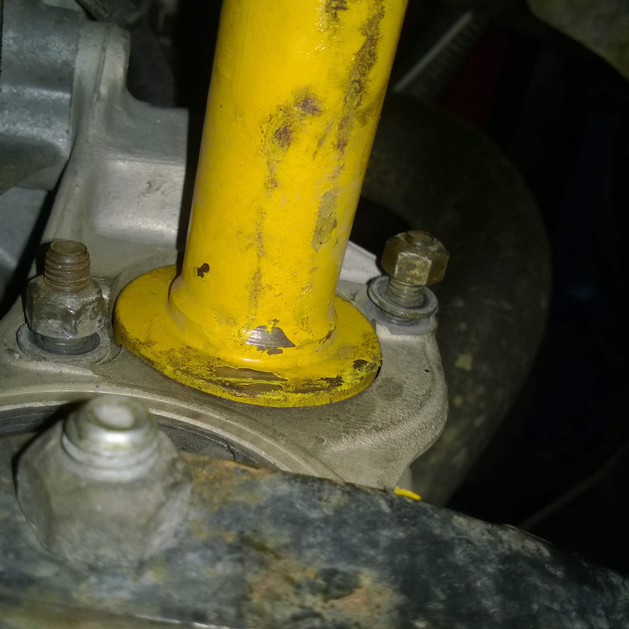

Potřebuji vytáhnout pravou poloosu abych vyměnil vnitřní manžetu.. přikládám foto dvou šroubů, které jsem pochopil že se mají vyndat (vino?)
Dělám správné šrouby?
A když ty šrouby oddělám tak mám mlátit do poloosy na místě, kde je pořízená fotka?
A doplňující otázka.. co všechno si mám obstarat abych vyměnil manžetu? Budu mít komlet sadu - je tam ten válec, manžeta, stahovačky.. nějakej sajrajt (mám místo něj dát grafitovou vazelinu?).

vyndat ne, jenom povolit a pak pootočit. to pochopíš

No povolené je mám (tu fotku jsem dělal dnes večer).. asi se na ně mám podívat i z druhé strany co?

Hlavně tam necpi žádnou grafitovou vazelínu! Dej tam to z pylíku, co máš v sadě s manžetou...

Je to venku, kdyby náhodou někdo nevěděl (pro budoucí generace
), tak dávám fotku ze strany těch šroubů.
Ještě nějak musím rozebrat vnitřní manžetu. Našel jsem od drakena, že se musí narovnat ta zahnutá hrana na válci
půjdu zkusit..
takové šrouby jsem ještě neviděl
Opravdu se stačilo podívat i z druhé stranyvinorak píše:jo![]()

Dobře, dám tam ten sajrajt, který bude v pytlíkuZdenek píše:Hlavně tam necpi žádnou grafitovou vazelínu! Dej tam to z pylíku, co máš v sadě s manžetou...
