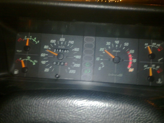

zdravim muze me nekdo prosim poradit? potrebuju vedet jak zapojit na budikach ten olej. budik viz obr. a zajima me to napravo co to znamena...
mam p205 1.9D 47kw 91rok
Prosim o radu

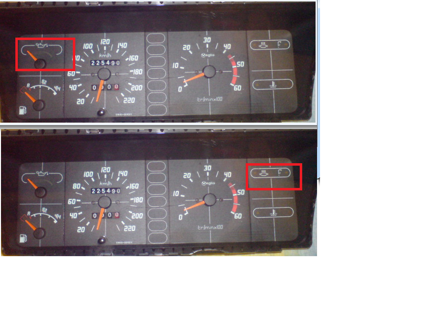

Jenže tohle není budík na tlak oleje, ale na hladinu. Na to aby fungoval potřebuješ sondu, kterou musíš nainstalovat na motor.
Ty dvě zakroužkovaný kontrolky se v BX používaly jako kontrolka motoru (ta levá) a ta druhá signalizovala vysokou teplotu oleje.

Aby to ukzovalo tlak, tak by tam musela být stupnice a nebo si aspoň sehnat elektroniku z palubky, která tu stupnici měla.

ten olej se zapojuje do toho 3-pin konektoru co je na tý "krabici" zazadu. podle vinoraka je jeden pin klíčový plus a ty další dva dou do čidla. a čidlo (nebo aspoň záslepka) je hned pod sáním na bloku kousek od vývěvy

Ten popis zapojení měřáku hladiny oleje je tady: http://205d.free.fr/compteur.htm
