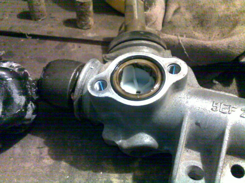

ahoj mam problemek vubec nevim jak dostat manzetu tam kde ma bejt.mam rizeni se servem a na pravi strane mam vnitrni manzetu rostrhanou a chci tat novou ale nevim jek jitam dostat vedi tam tem sroub od serva.poradi nekdo?????

mno dyž sem to dělal na svým tak sem musel vyndat ten píst posilovacě ven, sundat pravou řídící tyčku a potom sem z hřebenu srazil ten kroužek co na něm drží ten píst vyměnil menžetu a zas to všechno namlatil spátky

jo práce na hovno když sem to dělal po prvý tak sem radši vyndal řízení celý ven a hnedka to byla lepší práce

Toz to ja nemam servo a stacilo oddelat kulovy cep rizeni, pak sem tam manzetu v poho navlikl... i kdyz mista tam moc nebylo, prace se sponkama na obou stranach sla dost blbe.

tak tak ja som mal tiez roztrhnutu manzetu na riadeni.. a musel som dat cele riadenie von,piest dolu a tak to vymenit ...

nepozeral som este "mudru" knihu , ale ide riadenie von aj ked je motor v aute.?.

bez problemu, srazis kulove cepy rizeni, povolis kloub na tyci rizeni, 2x 19mm sroub na napravnici a vyvleces do strany, pohoda :)

ozaj az tak moc lahke.?. nuoo tak do toho idem..

+ do riadenia sa dava vazelina asi tadialto ze.?.
Najprv skusim doplnit a az potom vymenit za pripravene riadenie..
