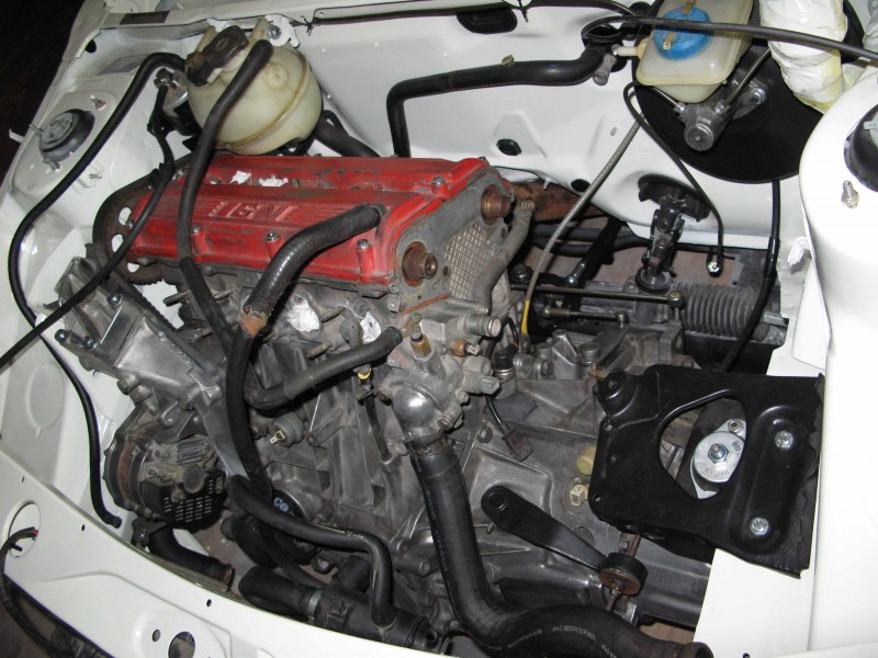

Heleď, já to mám zapojené takto.Doufám že to bude z obrázku dobře vidět. a funguje to bez problému.Jen by tam mělo být ještě zapojené vyhřivání klapky.(nevím k čemu je to dobré) ale i bez toho to funguje.A od termostatu to jde přímo do chladiče.Mrkni na to a popřípadě další info není problém.
