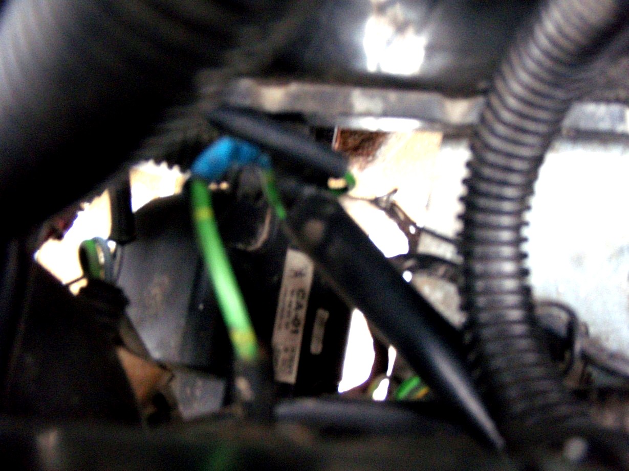

jsem docela rád, že mi nehrabe a opravdu jsem rozpoznal klakson od autoalarmu .-) fotka je sice nekvalitní, ale na podběhu je vidět krabička s nápisem "jablotron ca-01", což je podle vyhledávače kompaktní autoalarm s otřesovým snímačem. když jsem tomu jebal do kostry, tak z toho praskalo. takže jsem to odstřihl a zaizoloval a je klid.
otázka je, jak je možné, že i podle prodávajícího, se kterým jsem teď mluvil a který měl auto přes tři roky, v autě o žádném alarmu nevěděl? je zřejmě dlouhou dobu nefunkční, může mi to odstřihnutí způsobit do budoucna nějaké potíže?

nejlip bys udelal, kdybys to cely vymontoval. kdo vi, kde je to pozapojovaný
Re: klakson x siréna alarmu
pokud to po odstřižení nastartuje a pojede, tak to vyhoď celý

kablíky vedou někam do spínačky. ten bazmek demontuju, jakmile to počasí dovolí. co to znamená to "otřesový snímač"? proč mi to řvalo za jízdy, kdy to má být vypnuté? je možné, že zůstala funkční jen ta siréna, která se ozývala třeba kvůli špatnému ukostření?
samozřejmě to normálně startuje i jede bez toho

co te napadne jako první pod pojmem otřesový snímač ...
jinak proc to houkalo... myslim že se nekde utřepal nejaky dratek nebo kontatk a alarm si myslel ze auto stoji tak se zapnul. vzhledem k tomu ze o nem 3 roky predesly majitel neměl ani páru, tak se tam mohlo stát naprosto cokoliv ...

http://www.jablotron.cz/upload/download/mdm51303.pdf
tady máš popis funkce a zapojení ... tak se muzes podivat jak to tam je namontovaný ;)

aha, tak možná jsem to probral k životu, když jsem zkoušel vyblikat diagnostiku klíčkem (podle toho návodu se to aktivuje několika otočením klíčku). nikde žádnou ledku nemám a naštěstí ani sirénu v interiéru .-) nicméně, pokud jsem to správně pochopil, celý ten systém řídí ta krabička se sirénou, kterou jsem teď odstřihnul, takže by snad měl být klid
