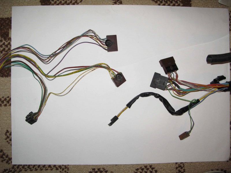

Nazdar odborníci,potřebuju poradit jak mezi sebou ůspěšně spářit tyto 2 kabeláže. Jde mi o konektory co se zapojují v kabině U 8-mi ventilu sou dva konektory- 9-ti pinový a 6-ti pinový + potom ještě tam je konektor taková kostička.
U 16v kabeláže sou 2 konektory, jeden hnědý 9-ti pinový a jeden černý 11-ti pinový. Mám popis co které číslo drátku znamená u obou kabeláží,(viz. mi16 kabeláž http://forum.205gti.org/viewtopic.php?f ... trika+mi16) ty se musí podle čísel vzájemně propojit, ale nevím za A, ¨který dráty napojím na tu kostičku, a pak za B, co stěma dvouma menšíma konektorama u mi16 kabeláže ,jeden je hnědej a dou z něho dva dráty- modrý číslo 46 a zelený číslo 47 a a z černýho konektoru je jeden bílej číslo 18, potom žlutý a ten světle růžovej čisla bohužel už nepřečtu ,Jestli někdo víte co stim tak pište, ja su z toho trocha jelen.

no možná by ti pomohlo vzít ten origo svazek co ja na 8v a popsat si, kam je který drát zapojený na origo motoru ( jako čidla, startér, dobíjení...) a pak podle toho zapojit míčko

tak uz mam ty konektory propojeny akorat mi neni jasny na hnědym 6-ti pinovym konektoru u 8v by měl byt drat 46 startermotor a ja tam mam misto toho dva draty jeden tenkej zlutej 32 F a jeden tlustej cervenej 2A, nevi nekdo co s tim? pripominam ze mam puvodni elektriku 8v 75kw jetronic

podle schématu (francouzskejch) je 2A klíčkový plus k cívce
no jestli šel origo u 8v na startér, tak ho tak zapoj
nebo to zkus změřit, jestli na tom drátu je plus i při otočení klíčku na start...

ok a co mam zapojit na to 32F? a na jakou pozici bych teda měl zapojit starter podle toho schematu? mohl bys mi je poslat prosim?

možná nic, mě taky zbylo pár nezapojenejch kabelů, když jsem přepojoval to míčko
Pokud tam máš +,-, + na startér tak to musí chytnout

A ten starter by teda měl jit na kterou pozici na kerym konektoru?
