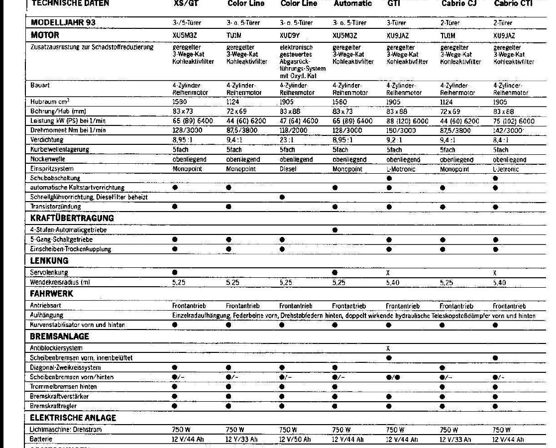

To mas fakt overene? To je baterka skoro jak do motorky . Ja tam mam 40 Ah, tak to by melo byt v norme. Mel sem tam 44Ah jak sem to kupil.vinorak píše:no koukal sem do origo katalogů a výsledek je takový:
motoru TU - 33Ah

vinorak má asi katalog z etiopie, tam jim nemrzne tak nepotřebujou silné baterky

No ja uz mel letos jednou problem.. jak sem vychytaval ten vyfuk tak se s autikem jelo za mesic jen 2x (to, aby nebylo smutne a aby se vzdycky vyzkousel vyfuk) a hodne se startovalo. Pak prisly mrazy a po tydnu kdyz jsem ho byl projet tocila baterka s motorem nezvykle tezko. No jak sem dojel domu tak sem ju nabil a od te doby pohoda, zlehka a na prvni brnk. Ale rikam si, mit tam 33 Ah tak nevim v te zime.. ta by mi natocila mozna tak skutra

já ti dám etiopii je to z německa
Mitja: mě v pohodě 44Ah nastartuje gti, takže bych se nebál, že to neutáhne 1.1, otázka je, kdo po tolika letech má ještě v pohodě alternátor (loni sem dělal repas dvou ze tří )

Tak to byly kalalogy nemeckych aut vyvazenych do Etiopie . No fakt to tam je.. tak alespon vim ze to s baterkou nemusim prehanet kdyz budu nejakou kupovat :-).
