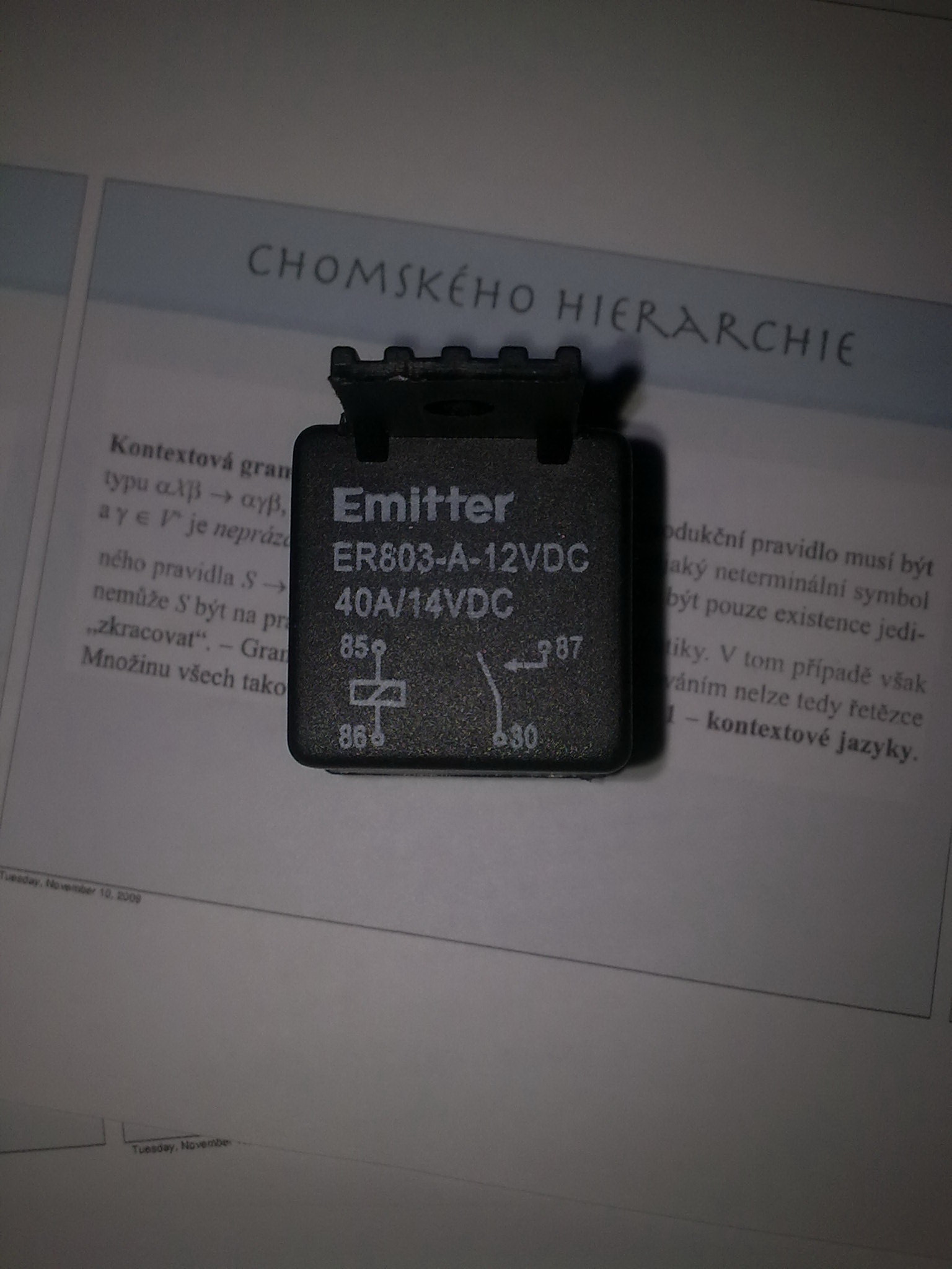

Tak jsem byl dneska v tototechně a nevím nevím co mi to prodali. Prý to může být, ale nejsem si jistý. Na relátku je napsáno 40A/14VDC. Hodnoty jsou jiné, než na tom relátku, co tam mám ted. Takže, mužu ho tam dat?? Nechtěl jsem to zkoušet, dokud mi někdo nepotvrdí slova rádoby "specialisty" z mototechny...

jo jestli je spínací tak to je v pohodě, když je na pumpu 15A pojistka tak 4OA relátko ti stačí bohatě
Re: Světla a elektrika celkově
mělo by být, vyfotím ti ho
Toho pozadí se nevšímej, neuvědomil jsem si, že to fotím na výukových materiálech a už se mi to nechtělo znova fotit
dobře, díky, zkusím ho tam hodit
