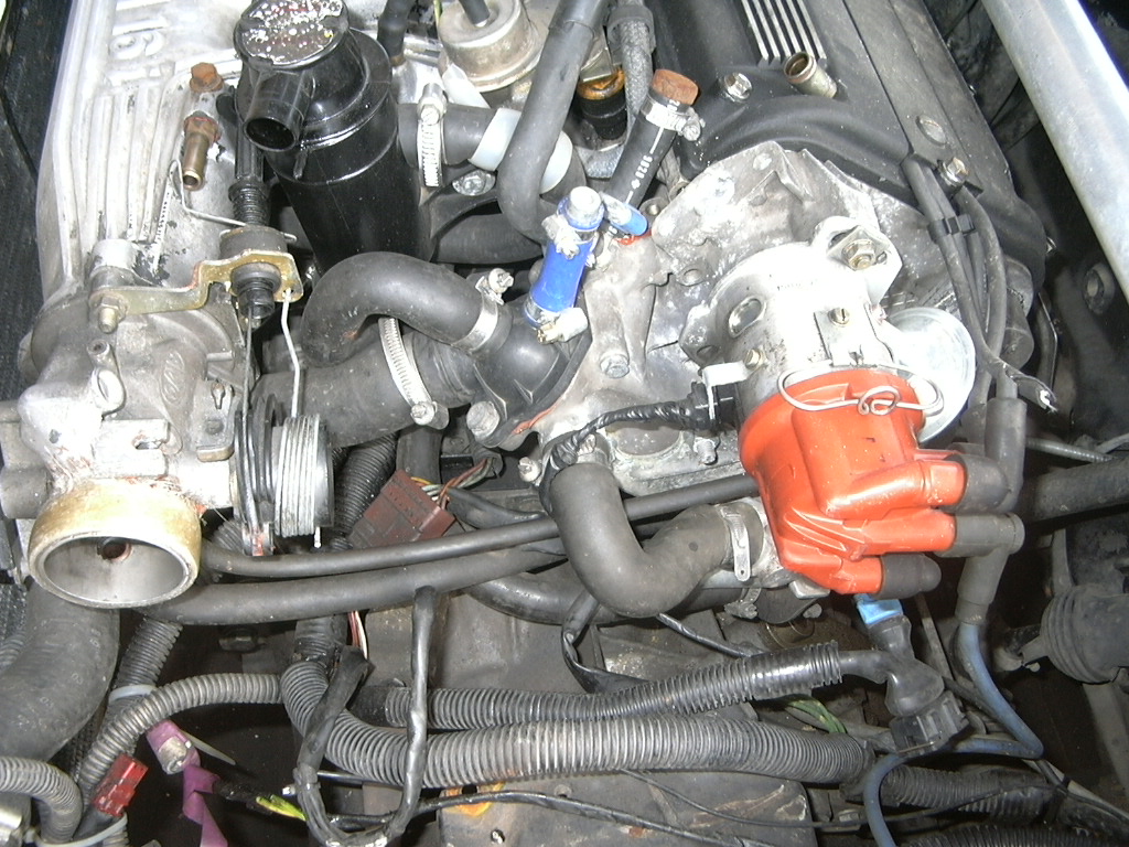

Zdravím všechny, potřeboval bych poradit, mám na motoru 1,9 Gutmann GM16i rozdělovač, a potřebuji koupit funkční. Nevím ale z jakého motoru peugeot je použit. Rozdělovač má víčko nacvakávací na 2 pružiny a ne na šrouby, podtlakovou regulaci. Pravděpodobně je ze starších modelů 1,9/1,6GTI možná i 1,4. Může někdo poradit? Případně takový i koupím.Díky Petr

Ještě nevíte jak je to u naskenovaného obr. Tam je rozdělovač, který by měl být v originále a v autě to asi již někdo předělal.
V gutmann knížce je uvedeno, že to má být z GTI 128PS. Ten na fotce vypadá, že má víčko šroubovací a má jiný konektor, nevíte jestli stačí vyměnit konektor(jestli má stejný počet kabelů)
Díky Petr

pokud máš na rozdělovači podtalkovou komoru, tak to je rozdělovač stejný pro 1.6 a 1.9 gti (kromě 88kw, ta má jiný víčko) fotku vložíš pomocí přílohy, dáš procházet a potom přiložit soubor ;-)

Podle mě to je stejnej jako má 1,9 gti 102 koní.

vinorak píše:pokud máš na rozdělovači podtalkovou komoru, tak to je rozdělovač stejný pro 1.6 a 1.9 gti (kromě 88kw, ta má jiný víčko) fotku vložíš pomocí přílohy, dáš procházet a potom přiložit soubor ;-)
Díky, ještě jsem přiložil další obr.. Nevíš jaký je rozdíl mezi rozdělovači s a bez podtlakové regulace? Ten bez podtlaku má nějakou regulaci předstihu v závislosti na otáčkách? Př. jaký je rozdíl v konektorech na rozdělovač (počet vývodů)?

V gti rozdelovacoch ti nepomozem ale skus pozriet sem: http://forum.205gti.org/viewtopic.php?f=63&t=6422 zroluj to dolu kde su fotky a je tam pekny zaber na origo rozdelovac
