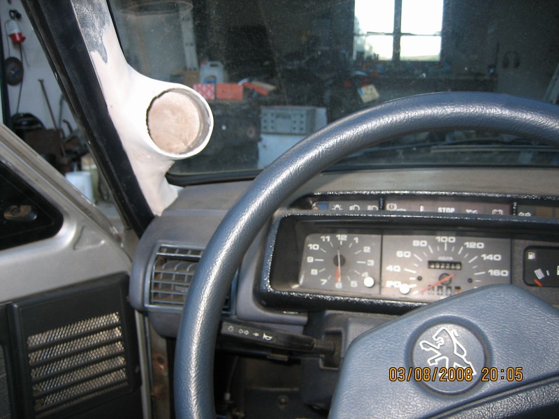

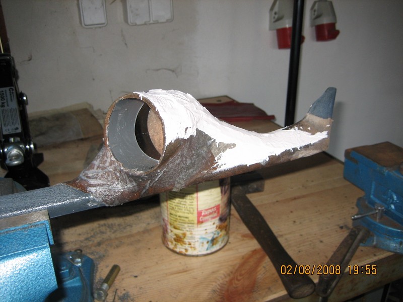

Já to mám úplně zadarmo....malé ilustrační foto,jak sem třeba dělal adaptér na teploměr

Venkovak píše:Já to mám úplně zadarmo....malé ilustrační foto,jak sem třeba dělal adaptér na teploměr

Prachy neřeš,klidně mi to můžeš poslat,já stím něco zkusím.Pak ti to přiveze strejda do prahy a ty mu dáš flašku vodky
