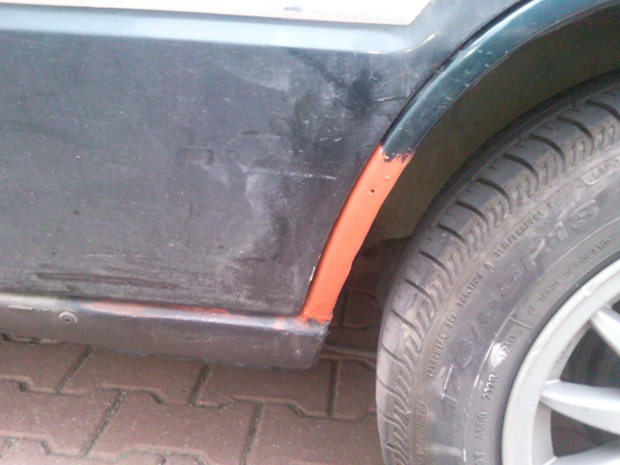

po delší dob opět nejaká malá aktualizace :) ... před zimou jsem se pustil do renovace plecháčů protože už byly v dost bídném stavu. Lepší už sice nebudou ale aspoň už nebudou tolik hnít. Koneckonců na zimu to stačí :) Po přímém útoku ocelovým kartáčem na vrtačce, jsem je přetáhl antikorozní základovkou, pak dostali vrstvu zinkového spreje na bázi pryskyřice, a dneska jsem je, jakožto správné plechotrony, stříkl do černa.
Dál jsem si sehnal nepolámaný práh na řidičovu stranu, který momentálně čeká v lakovně na přestříkání do barvy. Když už byl starý práh dole, tak jsem zarazil rozlízající se hnilobu u zadního levého kola mezi prahem a blatníkem a nechal jsem si práh auta nastříkat gumo-barvou (krapaticou). Jak se vrátí práh z lakovny tak pujde na auto, přesedlám na zimní gumy a budu doufat že auto uspěšně přežije další zimu :)
