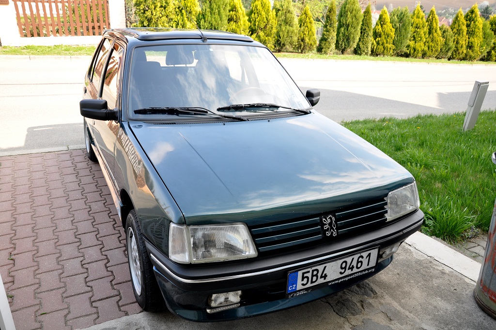

takze auto už stojí na nové zadní nápravě, a musím říct že oprovi te staré je to 100 a 1
... krasně měkce pruží a kola stoji vzorově rovně. Děravý výfuk putoval do šrotu, místo něj je zánovní, otevřený filtr K&N jsem vyměnil za sériový airbox + standartní filtr, takže auto je teď tiché jako myška
zitra pokud bude pěkně a nebude chcat tak to pofotím + mám ješte nejaké drobnosti které bych chtěl dodělat.

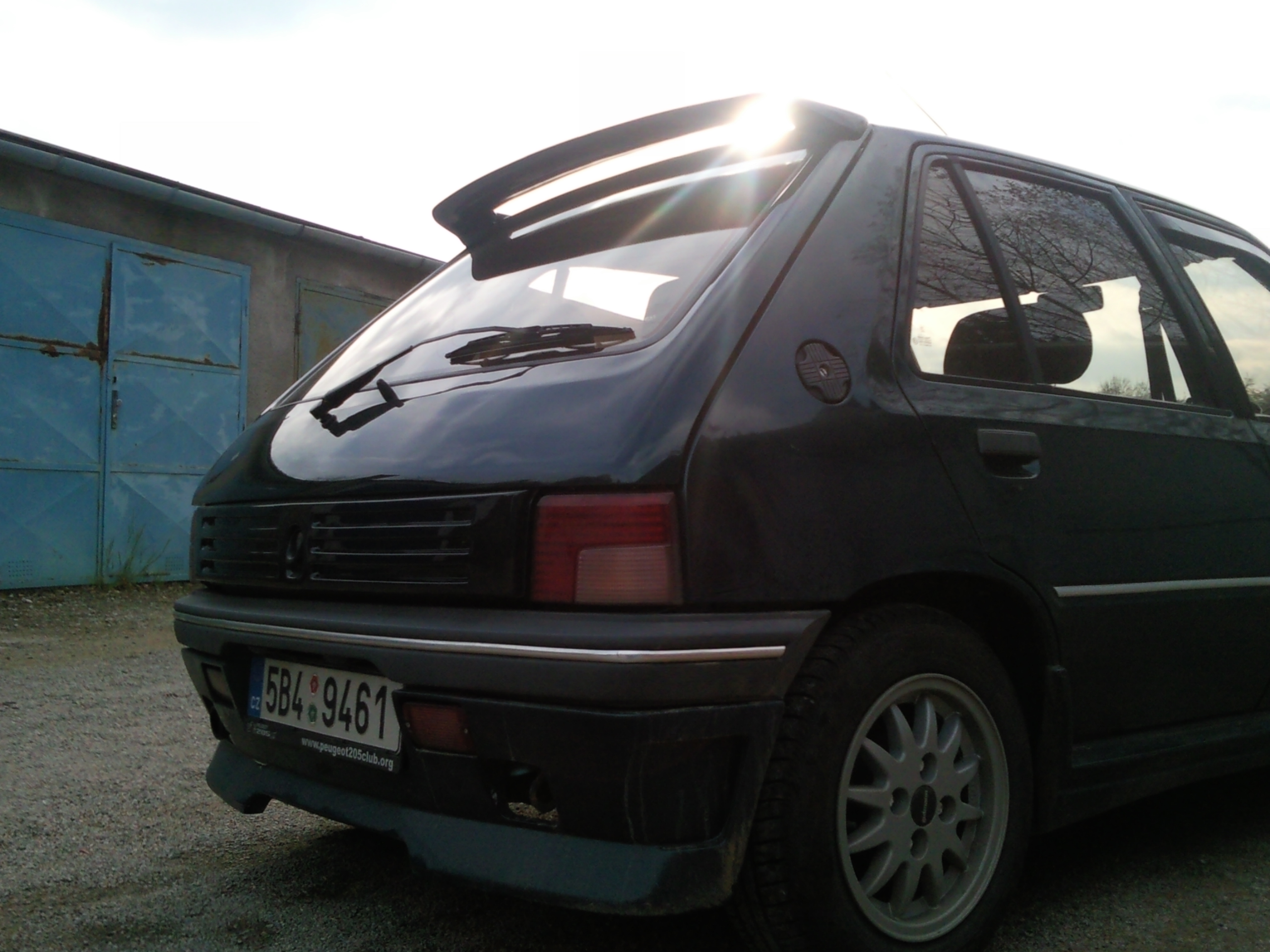

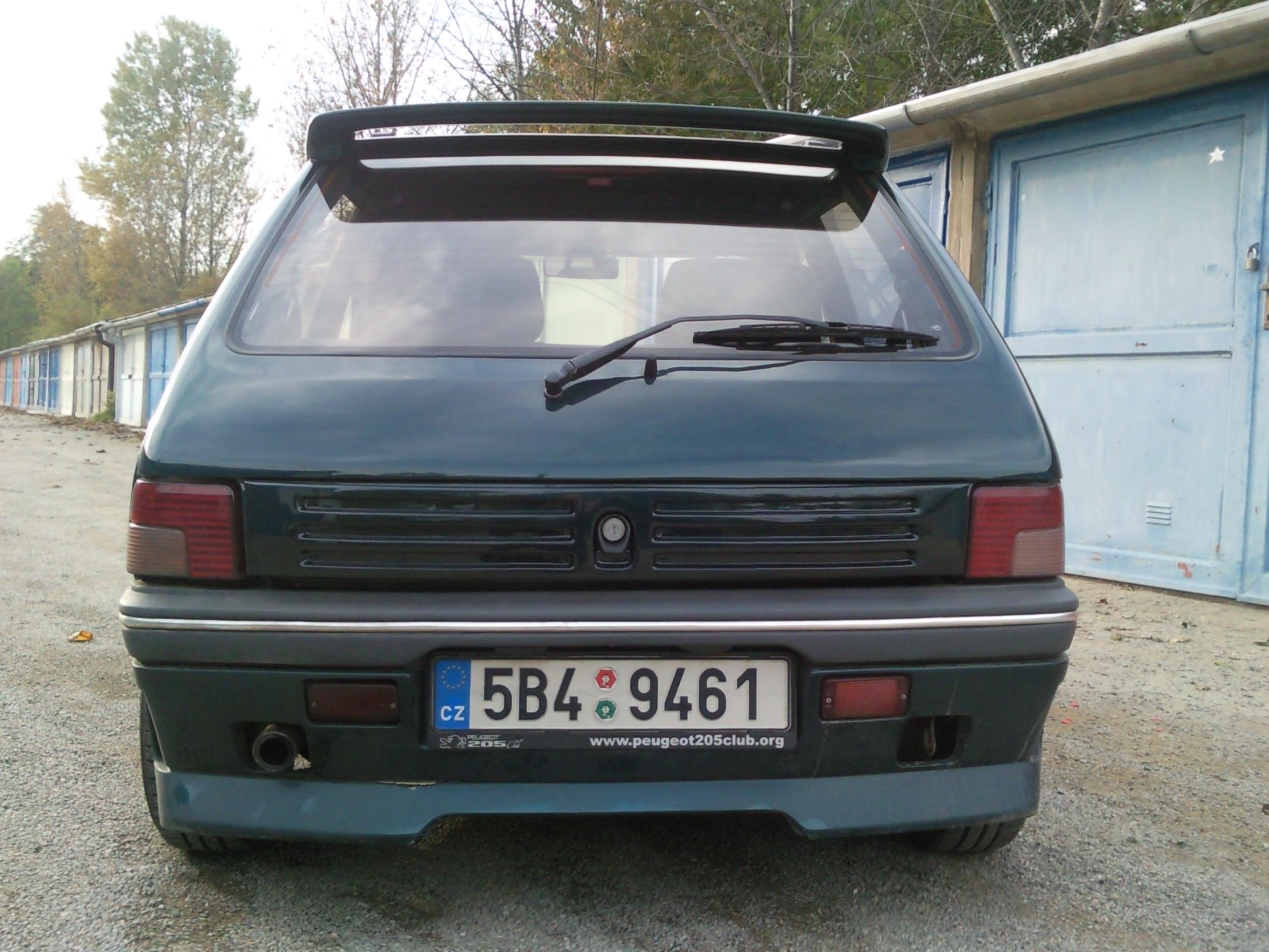

dneska byl trochu čas tak jsem namontoval zadni světla a zkusil prohodit zadní vrata a potvrdil jsem si mou teorii že ty moje jsou pokřivený.
Re: Peugeot 205 1.9 Forever Diesel

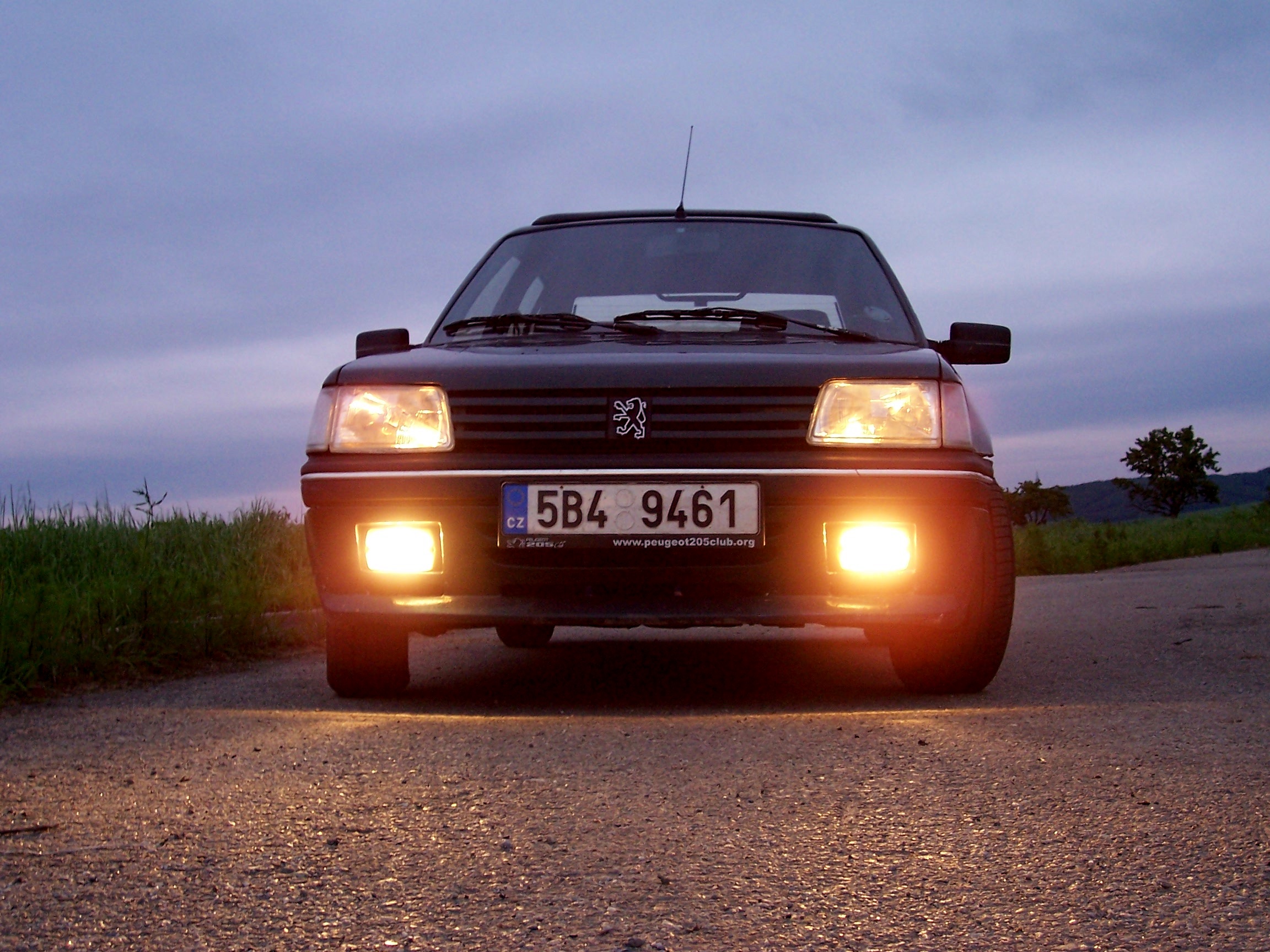

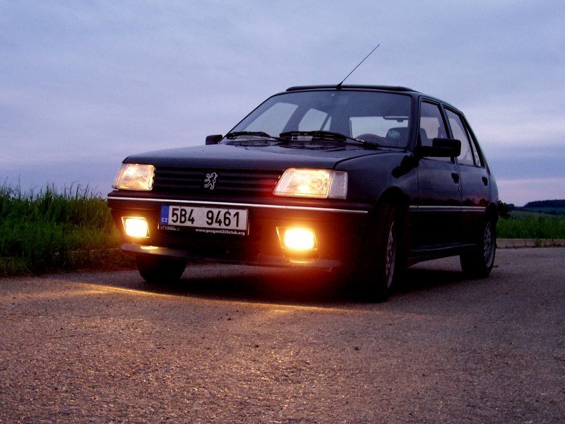

a ještě pár fotek s novýma světlama :) + nějaké ty "umělecké"

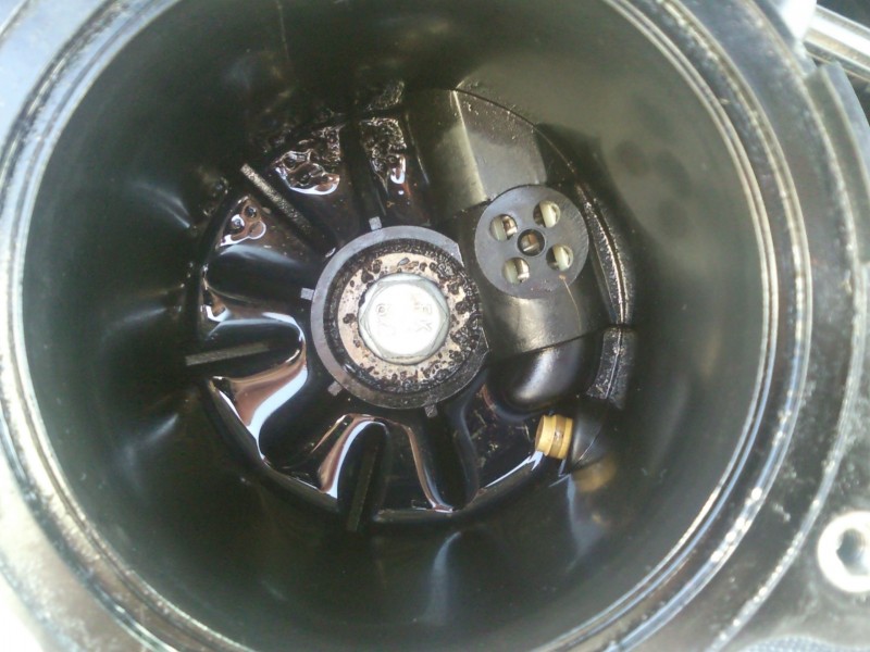

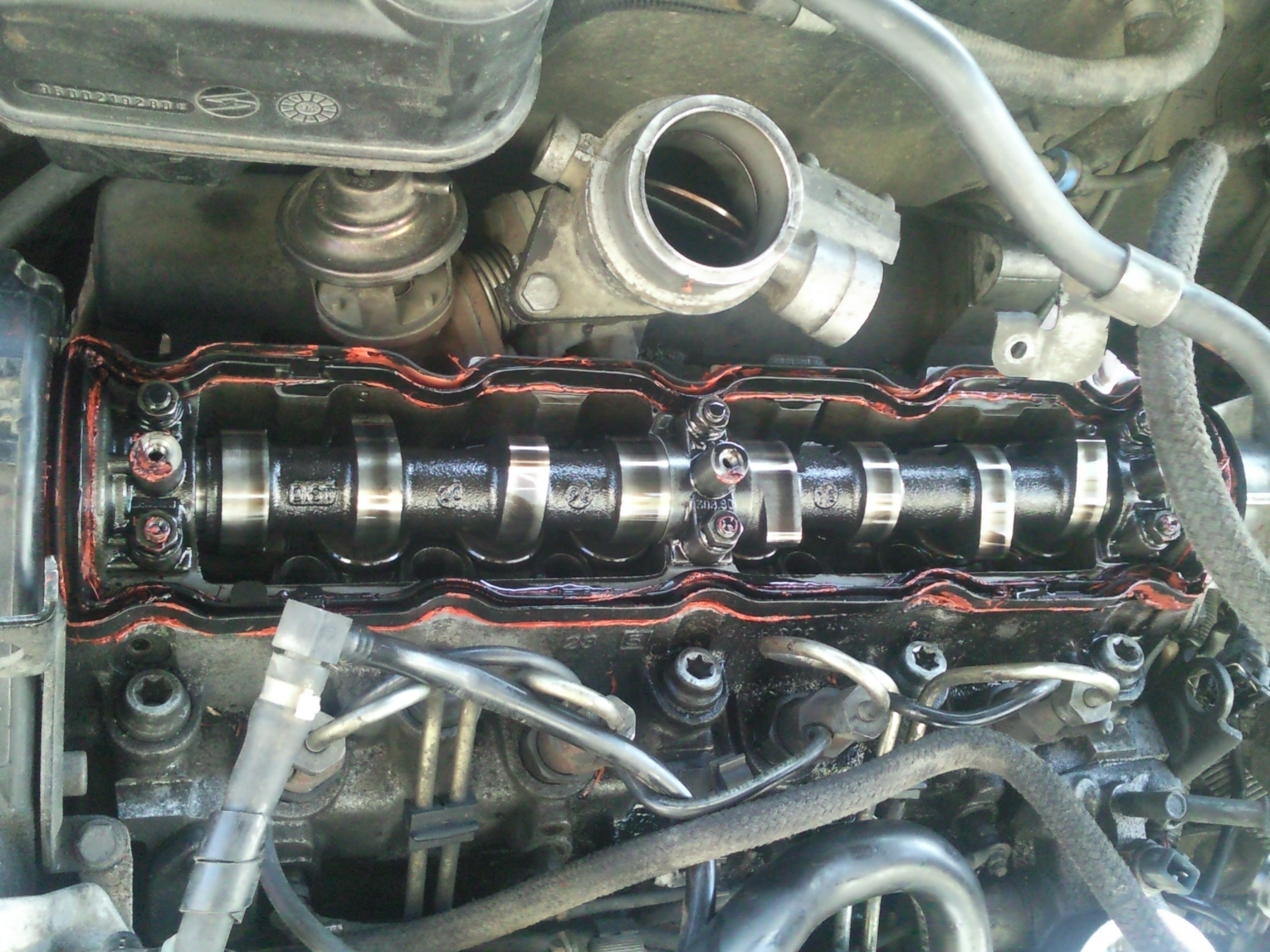

jelikož mě už nejakou dobu prosakovalo víko ventilů, a přepadová hadice oleje (z víka do nálevky) byla na hadry a držela ji jenom izolepa a vulkanizační páska, rozhodl jsme se dneska pro výměnu a vzal jsem to všechno jedním vrzem. Objednal jsem si hadici (v místním servisu, přišla mě na 250kč) nakoupil jsem silikon na motory a pustil jsem se do práce. Přístup ke sponímu uchycení hadice jak do prde*e takže musel jit dolu i palivový filtr, což (jak se po jeho rozebrání ukázalo) byl dobrý tah, protože po vysušení jsem z nej vysipal lopatku písku a bordela a zjistil jsem že to bude chtít nový palivový filtr :) Jak byl filtr dole, hadice už pak šla taky. Potom jsme zhodil víko ventilů, očistil ho včetně těsnění, srovnal jsem dištance do jedné roviny, namazal silikonem a zkopmpletoval. Pak jsem nahodil novou hadici, zkompletoval palivový filtr usadil na termostat. Zatím to vypadá že víko už neteče, takže před barákem už snad nebudou olejový kydance
... a na závěr pár fotek
