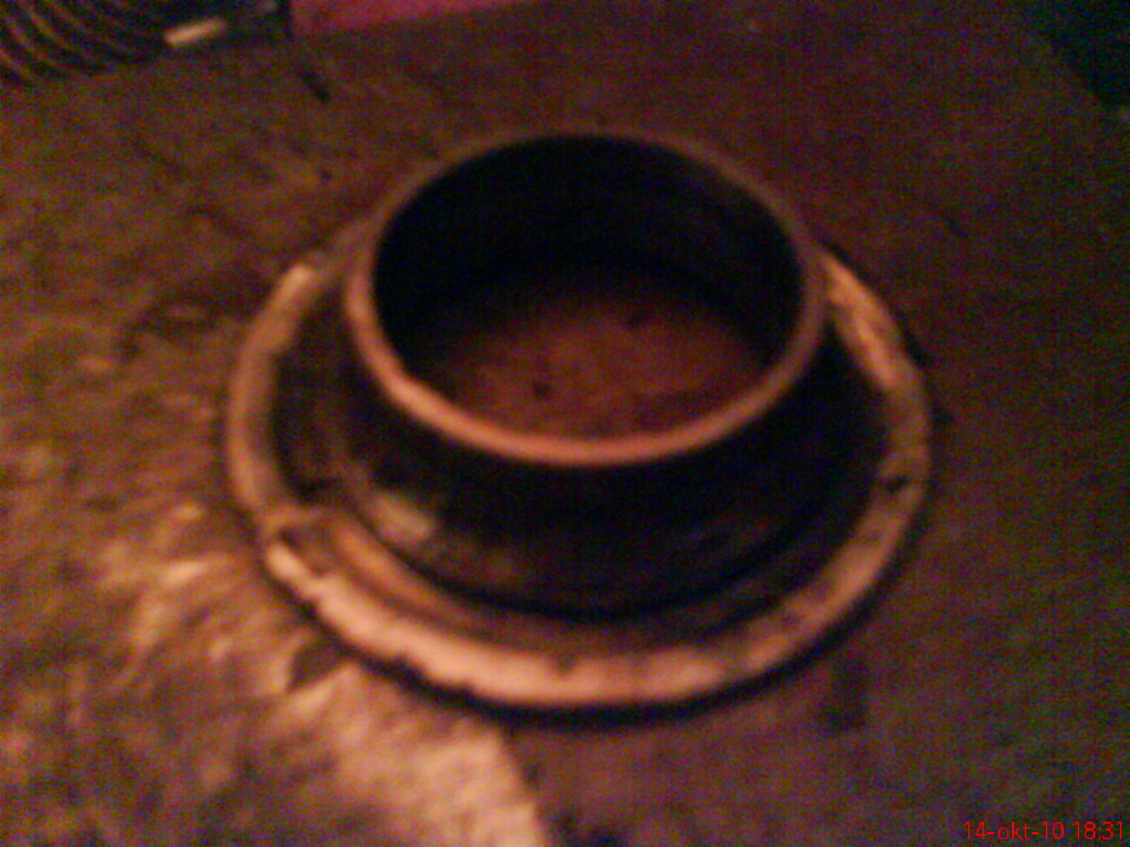

chlapi loziska uz mi tak strasme hucali ze som pomaly uz ani radio nepocul tak som sa rozhodol ze ich konecne vymenim lenze ked som dal dole segerovku ktora bola totalne zahrdzavena tak po zatlaceni dvomi prstami vypadlo asi 8 guliciek z loziska a cele to bolo rozpadnute, som sa potesil ze nepotrebujem nic vylisovavat ale ked som to ocistil tak som zistil ze jedna cast loziska tam zostala a neda sa s nou ano pohnut , co teraz ?
je to zle vidiet fotil som to uz po tme v garazi , prva je ta cast co vypadla a taka ista ta aj zostala

takze flexa pomohla a islo to v pohodicke , ale zistil som ze som vlastne dostal von len tie gulicky v tom venci + predek a zadek loziska , vonkajsi obal ci to je tam zostal asi a to uz nepojde ani vylisovat ze ? ono to povypadavalo prakticky samo pri vyvinuti minimalnej sily , muselo to byt uplne vybite , prosim o radu ci mam zhanat nove tehlice alebo sa s tym bude dat nieco urobit , dik

Chtelo by to fotku, takhle tezko radit, kdyz to clovek nevidi.

dostanes to z tama aj bez lisu...
Navar do puvodni drahy kulicek housenku, a nejaky kus zeleza napric, svar ti lozisko smrskne a pak ho vytluces kladivem... Na nove lozisko uz bude lis potreba...
