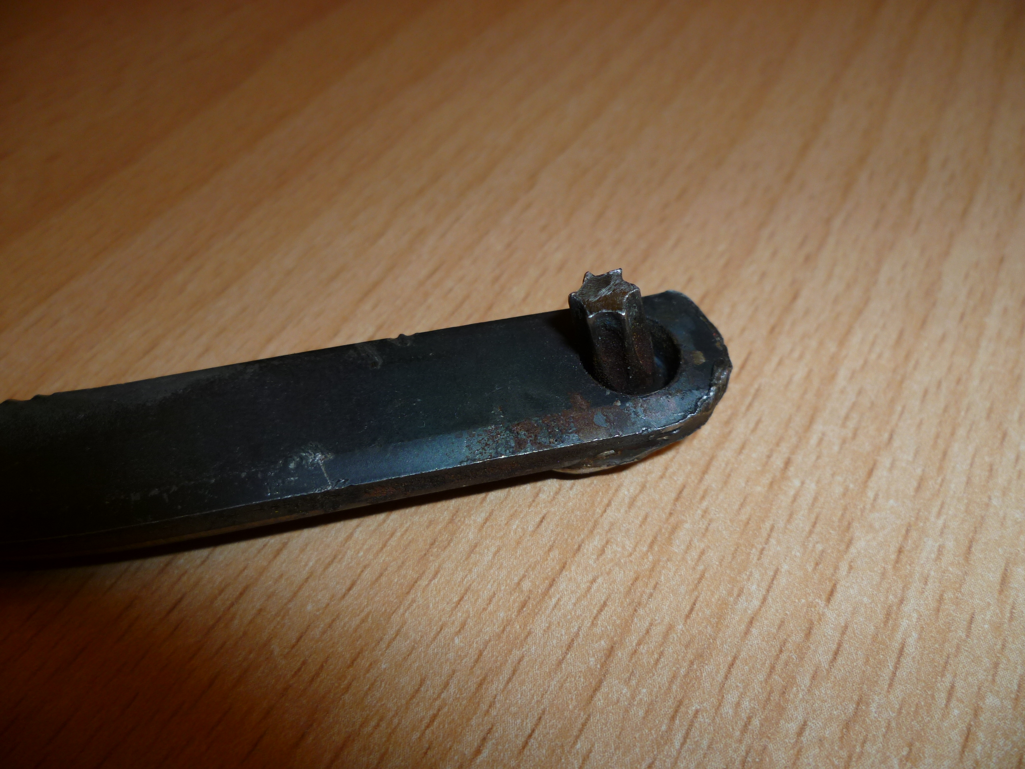

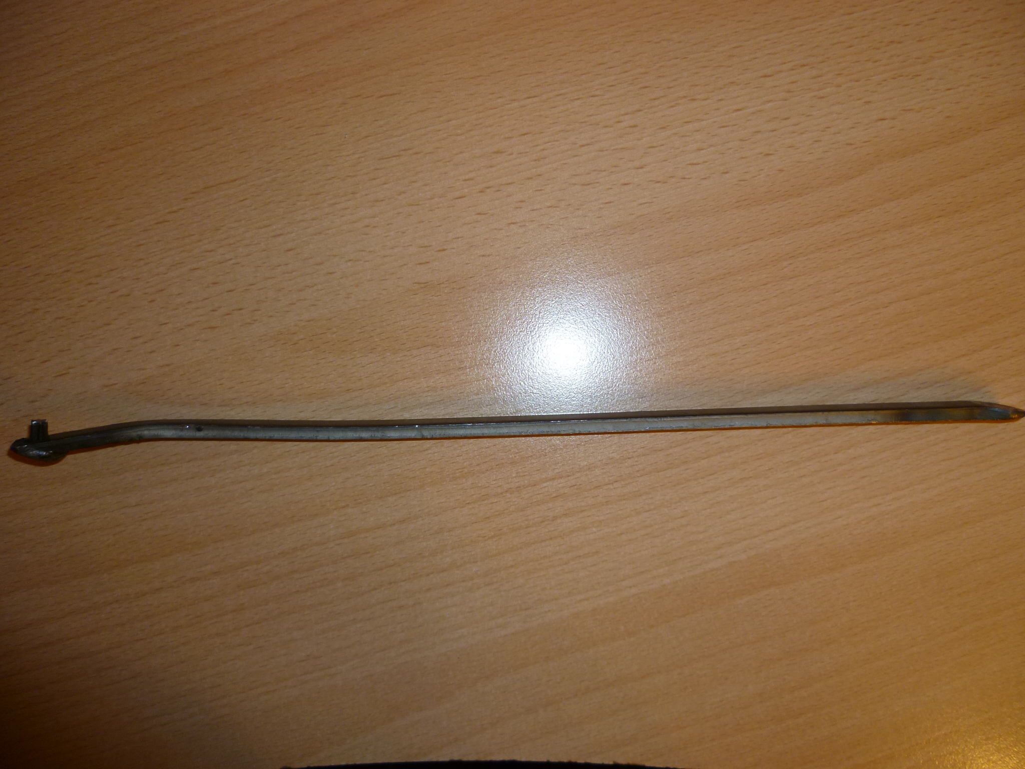

Je fakt že dostat se tam bylo dost špatné. Musel jsem udělat speciální klíč - na tyčku navařit torx. Tím se to povolilo a pak už jsem točil po milimetrech ze spodu prstem a z vrchu si pomáhal nožem. Problém je že ven šel jenom jeden šroubek, ale nakonec jsem to nějak utáhl a konečně to nekape

joj, nechceš ten přípravek nafotit??? abych měl inspiraci pro příště :)

Jasne zitra to tu dám

Tohle je ten klíč, ten konec musi být co nejtenčí aby tam vlezl
