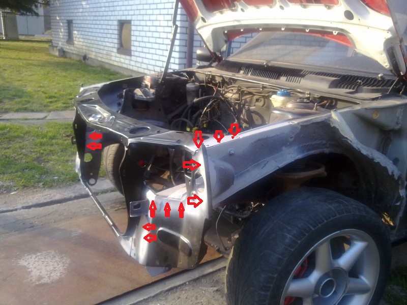

Dva týdny zpátky jsem to dělal ;-) čelo je přibodované asi tak 20 bodů tam je jestli budu mít čas tak sem hodím obrázek s místy těch bodů docela by mi to ulehčilo (hlavně urychlilo ) práci kdybych to měl k dispozici já ...Každopádně jestli to chceš měnit tak to chce trpělivost ... musíš sundat i blatníky aby jsi to odvrtal a sundal ... ;-)

Já to mam taky asi dva měsíce za sebou a těch bodu je opravdu cca 20 a když nevíš,tak se blbě hledaj a je nutný je odvrtat.Pozor,né provrtat :up: ... někde jsem tu měl popsanou rozborku,tak to zkusím najít.

No co si pamatuju tak tady jsou plus mínus označené body co jsem neoznačil pořádně tak to čtyři body na každé straně tech hlavních nosníků na dva se dostaneš z podběhu a na další dva z motorového prostoru a to samé na druhé straně ...No snad to podle toho najdeš kdybych měl lepší foto tak bych to označil lépe ...Možná jsem na jeden dva body zapoměl ale to už v pohodě kdokoli najde ... No jinak co se týče demontáže tak nejlépe odvrtat speciálním vrtákem na odvrtávání bodových svárů nebo to jde i obyčejným vrtákem ale musí se dávat pozor aby jsi nešel skrz navíc to je o ničem tak doporučuji radši sehnat ten spešl jinak sedmičkou vrtákem ...co se musí tak to sundat blatníky nebo to jde možná i bez toho ( nezkoušel jsem ) jen by se musely odehnout ty vršky kvůli odvrtání a následovnému přibodování ale pochybuji že to půjde ...co se týče montáže tak zatím mohu doporučit jen to že bych nekupoval komplet čelo ( s přibodovanou spodní částí ) protože mě to vůbec nesedělo a musel jsem jí odvrtat a následovně přibodovat nazpět ... víc ti zatím neřeknu jak jsem to tam vracel protože nevím jak budou sedět blatníky světla apodobně takže nechci špatně poradit :up:
